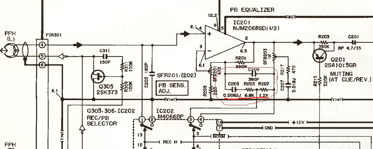

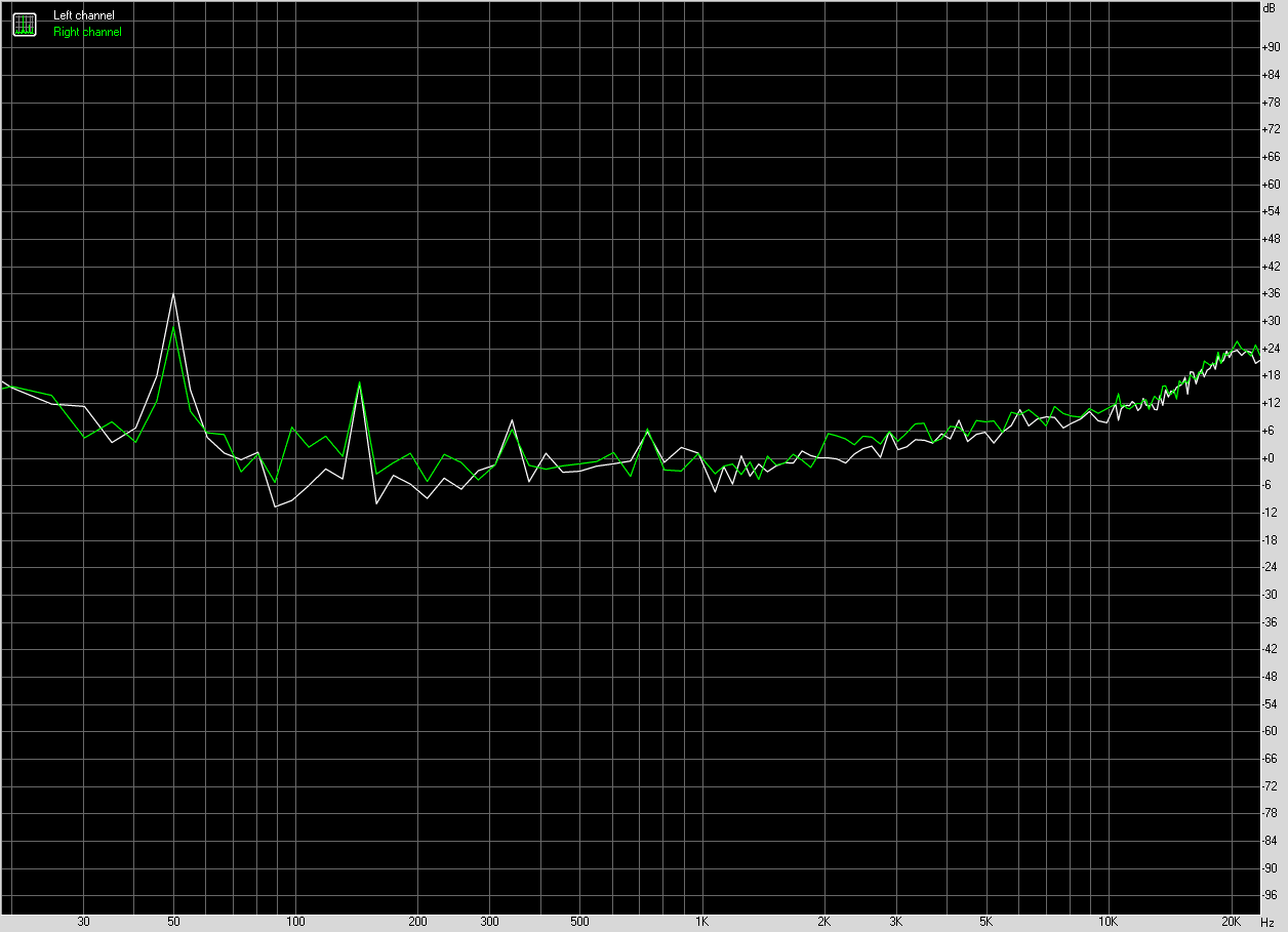

    Прошу подскажите по коррекции (70 и 120 мс) а то на воспроизведении моя айва AD-F260 вч зело задирает (уши вянут) что видно если измерить ачх и сравнить с Pioneer CT-606 (+12дб)
    Просветился как и где её считать тут https://forum.vegalab.ru/showthread.php?t=52551&page=7
    И выходит что у меня на нормале коррекция 65 вместо 120 а на хроме 55 вместо 70ти!
    Я не там смотрю? (выделено красным на рисунке)
    Как побороть задир ВЧ? я то думал коррекцию поменять а там вот такое.
    АЧХ и схема прилагается Нажмите на изображение для увеличения.

    А разве подстройкой SRF203 проблема не решается? И ещё на схеме либо опечатка, либо отсканировалось так, но похоже, что R207 должен быть 7.2К, а не 1.2К. Померьте его на плате.
    ---------- Сообщение добавлено 20.11 ---------- Предыдущее сообщение было 19.44 ----------
    А точнее R207 должен быть 6.1К или 6.2К.
  12. #611
    23.04.2010
    Пенза
    29
    По умолчанию Re: Кассетные магнитофоны Aiwa
    Partagas,
    Спасибо, Вы совершенно правы - R207 - 6.2 ком.
    Попробовал поиграться с SRF203, (сфотографировав изначальное положение) я то думал он относится к коррекции по НЧ, а он отлично регулирует ВЧ.
    ЗЫ Хвост вытащил - клюв увяз Теперь бас всё забивает там судя по подсчёту коррекция олдовая - 1521 (1590) вместо более современной 3180 если я опять ничего не пропустил.
    Хотя пока её не буду трогать, надо до конца с измерениями и коррекцией на вч разобраться.
    ЗЗЫ Нет намерил и накрутил я какую то адовую чушь - через 5 минут прослушивания голова заболела
Название:	айва 260я коррекци.png
    Вернул как было - осознал нет не дураки на айве работали пусть даже мне их подход к звуку не нравится.
    ЗЗЗЫ
    Покрутил на слух переменники на миллиметр от заводского, убрал с ног ОУ плёнку и воткнул как разделительные с УВ электролиты о ужас мыльный ltek
    Итоговая АЧХ не шибко изменилась но уже выключать айву не хочется Нажмите на изображение для увеличения.
Название:	айва 260я ачх без п&#108.png
    Без АЧХ ковырялся никак звук не мог нарулить а тут прям пошло дело.. пусть даже я меряю почти погоду на марсе
