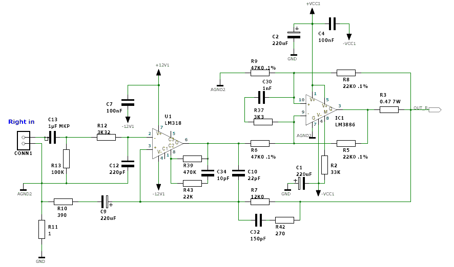

    16.05.2005
    285
    По умолчанию Re: И вот он усилитель на LM3886
    Собрал по этой схеме. Могу сказать однозначно: это лучшее, что было на ЛМ-ке! Характеристики с SB Live 24bit замерить не удалось, т.к. всё упёрлось в х-ки самой SB, у усилителя они намного выше. Ниже вариант платы.

    Регистрация не подтверждена Аватар для Satana99
    16.05.2005
    285
    По умолчанию Re: LM3886, как её готовить и как её есть :)
    Цитата Сообщение от Ремонт-NIK
    А где описание к схеме почитать?
    На DiyAudio.
    Печатная плата тупо повторяет схему и конструкцию автора.
    На печатке отсутствует довольно необходимая деталь.?
    Какая? Если имеешь в виду конденсатор Mute- то он ни нафиг не нужен.
    Теперь думаю что для звука менее ущербно: выкинуть электролит из ОООС и поставить серво или качественный электролит всё же лучше чем серво?

    полный песец
    02.03.2005
    Jerusalem
    1,054
    Satana99
    а ты кстати в схему того итальянца какой опер ставил, родной 318 или пробовал другие также?
    Там этот момент обсуждался, но толком ни к какому выводу публика не пришла, насколько помню.
    16.05.2005
    285
    Сразу поставил 318, другие не пробовал. Этот опер лично мне нравится. Потом может попробую что нибудь из быстрых и нейтральных: LM6171, LT1360, OPA627 и т.п., но особого смысла не вижу.

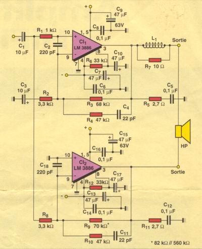

    Частый гость Аватар для Igor_K
    08.06.2005
    Приднестровье
    392
    Привет всем,
    Нашел вот схемку у одного француза, не могу понять чего он там про R9 пишет: на схеме 70кОм, под схемой написано 82кОм//560кОм. В тексте что-то про это написано, но так как я по французки ни фига не понимаю, сижу вот теперь и думаю чего ставить 70 или 82 или 560. Подскажите плз. Заодно и схемку оцените (подойдет ли для саба на 100ГДН-3).
  17. #616
    22.06.2005
    4,611
    Igor_K,70ком получается из параллельно включенных 82ком и 560ком. Там же внизу по русски написано

    точнее 71.5

    полный песец
    02.03.2005
    Jerusalem
    1,054
    Satana99
    Сейчас просмотрел сохраненные схемы. 22пф с выхода на НИ вход появился в схеме ревизии С, в рев.В стоял как и положено, в рев.А был 100пф. Т.е. дядька мудрил с коррекцией чтоб выжать все из того несчастного опера.
    Насчет эксперимента с 627 - спасибо и очень хорошо, ВВ как раз мне по вкусу.
