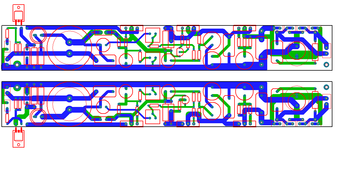

    Заказываю ПП для FW3(ZEN9) по рисунку MAXIM_A кому необходимо пишите в личку.

    Сделал новые шаблоны, с БП, без использования уголка, более универсальные, под разные габариты деталей.
    Давайте соберём людей - дешевле будут.

    Может кто чего подскажет по печатке, пока не отдали на завод.
    Андрей Константинович
