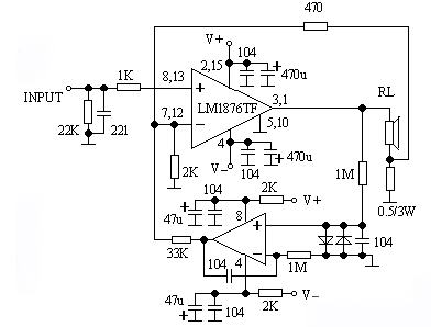

    Здравствуйте. Нашёл на каком-то китайском сайте схему с серво. Как считаете, стоит ли её собирать?

    По умолчанию Re: Усилитель на LM1876
    vnekontakta, это схема сколько не с серво, сколько с ИТУНом... с серво схему можно в даташите посмотреть
    Постоянные времени малы, будет интегратор низа резать.
