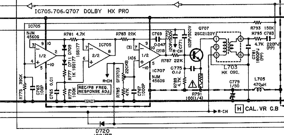

    Опять повозился с 009-ой Айвой. Думал, что где-то просто неисправность в ГСП. Ничего подобного, просто чьи-то шаловливые ручки его полностью разрегулировали. Самое важное там - настроить выходной контур каскада СДП - по минимуму управляющего напряжения на выходе ОУ СДП, что совпадает с минимумом искажений напряжения подмагничивания. Я получил примерно -48 дБ или 0,4% искажений на выходе трансформатора подмагничивания при правильной регулировке. Шум записи при этом почти сравнялся с шумом размагниченной новой ленты. Кстати, эта же регулировка полезна и во всех других Айвах, использующих похожую схему Dolby HX-Pro.
    Алексей, хочу уточнить, регулировкой L703 устанавливается минимум на выходе ic707 ? Подается ли при этом входной сигнал ?

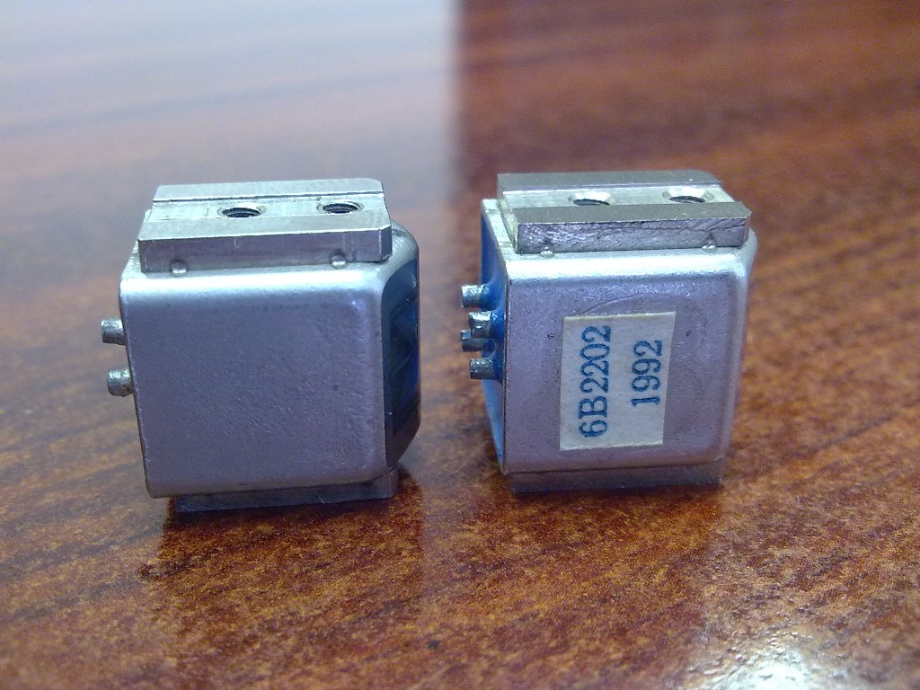

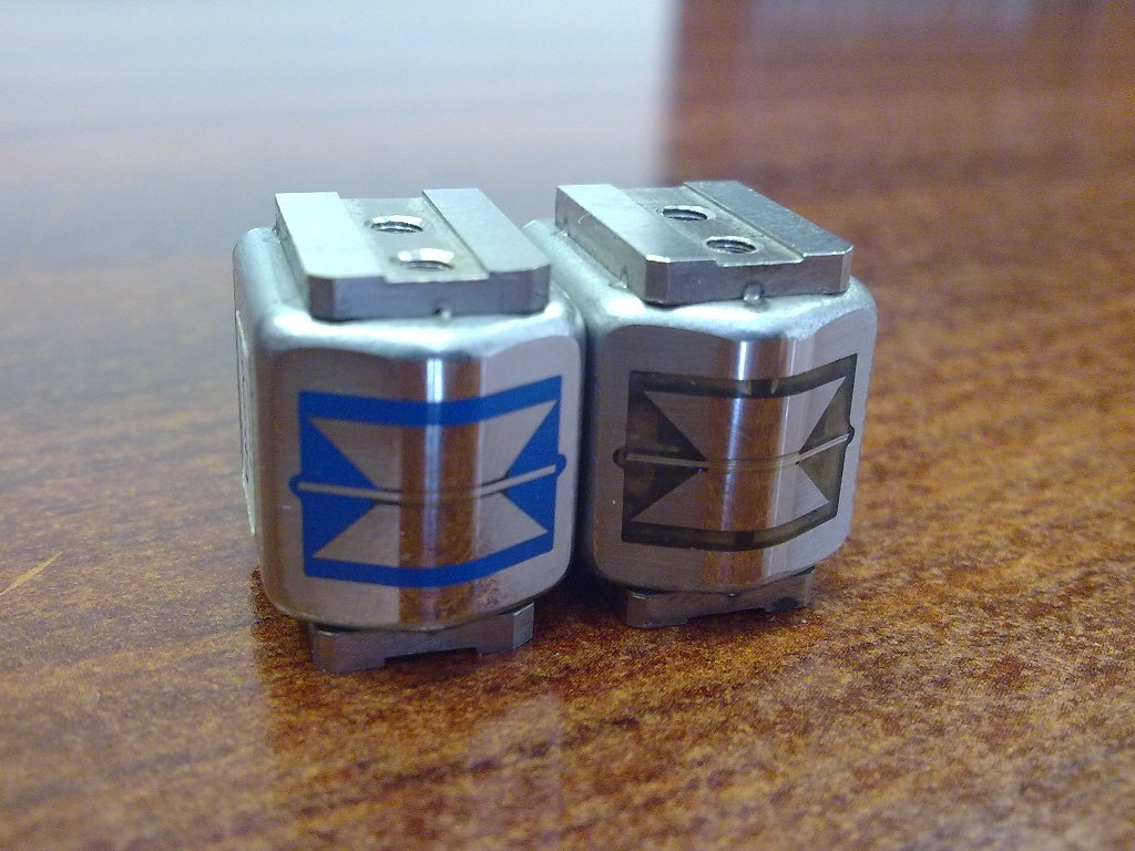

    Друзья.
    Есть у меня комплект новых голов.
    Головки на всю ширину ленты два канала.
    Сделаны очень прилично. Даже сомневаюсь что у нас.
    Очень похожи на головы стоящие на ТИК-ТАСКАМ.
    Сделаны в России 1992 год.
    Одна отмаркирована 6В2202. Заливка между телом головы и рабочими поверхностями дорожек у нее синяя.
    У второй головки(маркировки нет) заливка по цвету напоминает эпоксидную смолу.
    Человек который их мне отдал говорил,что эти головы ставили на STMы когда развалилось братство народов.
    Помогите опознать.
    Думаю приспособить на BR20.
    Добавил фото головок.
    Совершенно верно. Это описано в инструкции по обслуживанию, кстати. Сигнала не требуется, просто поставить в "запись-пауза". У меня трансформаторы были расстроены так, что ОУ входили в ограничение (+9 В) при попытке увеличить уровень подмагничивания ручкой на передней панели .

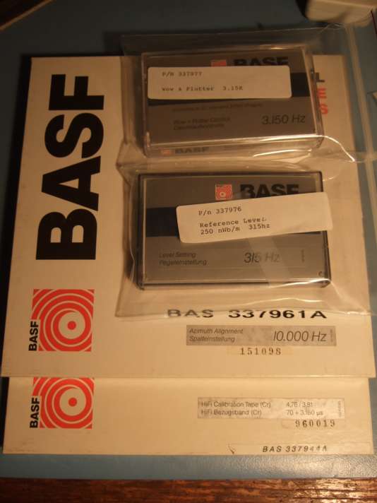

    Вот , кстати, что мне привезли курьером сегодня утром из Штатов. Собираюсь, если получится, наладить кустарное производство вторичных стандартов , то есть лент для настройки кассетников, пользуясь тем, что на фотографии, как стандартом первичным. Кстати, лента по установке азимута - длинная, я её порежу кусков на 20, установлю в кассеты от BASF Professional (какие и сам BASF использовал для измерительных лент) и буду потихоньку продавать, поскольку я просто боюсь озвучить цифру, во сколько мне эти коробочки обошлись , вместе с доставкой и налогом на импорт. Надо хоть часть этих денег вернуть .

  11. #610
    Завсегдатай Аватар для sia_2
    18.07.2005
    4,004

    Скорее всего делались у нас, но по-человечески, а не как "для народа". Корпуса узнаваемые, с лазерной приваркой подошвы. Кстати, если кто без ума от штудеровских голов, рекомендую померить реальные характеристики и лоб в лоб (на настроенных УВ) сравнить по звучанию с хорошими экземплярами 6В22. Очень поучительно. Важен не тип, важны параметры головок. А их легко померить.

    Уже интереснее.
    А кто выпускал эти головки и где они применялись?
    Еще бы их параметры найти.
    Ну и вторая головка из комплекта как зовется?

    По умолчанию Re: Магнитофонная горячка
    integra,
    Тут есть эти головы:
    https://forum.vegalab.ru/showthread....ighlight=6%C22
    Там всего пара страниц, и фотки (третья слева, первый ряд), и паспорта в архиве... вобщем, все путем.... Синтезгаз Сервис (Москва) их делал.... именно для STM-ов
