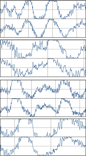

    Блин. То что я писал прямым образом попадает под клиппинг о котором мы говорим, более того, я уверен, что клиппинг того mp3 был изначально в самом audio cd. Картинки я посмотрел с самого начала Я говорю о том, что сейчас часто применяют очень большую компрессию дд применительно ко всему диску, а не отдельно к гитаре итд. Вызвано это тем, что современные бумбоксы сами по себе имеют небольшой динамический диапазон и тихих звуков там просто не слышно. Сжимая дд записи мы усиливаем тихие звуки, запись на таком бумбоксе становится громче и народу кажется, что она лучше. Вступает в силу маркетинг. Пофиг что теряются эмоциональные составляющие, появляется быстрая усталость от прослушивания музыки. Зато лучше продается! Получается цепная реакция - кто-то выпускает на рынок диск с немного сжатым дд, к этому звуку быстро привыкает потребитель и требует еще более громких записей. Понятно, что вытягивая тихие звуки при компрессии, ты вытягиваешь и громкие. В определенный момент увеличивая компрессию наступит клиппинг сигнала. Пример - альбом Californication (можешь кстати сам посмотреть в форже на сигнал). Который на нормальной аппаратуре слушать не возможно. Процент таких как мы очень небольшой, основная масса потребителей слушает музыку либо на полном г..., либо в машине или в плейере портативном. Там надо громче. Еще в 90-е звукорежиссер Боб Кац заметив эту тенденцию пришел к очень печальным выводам относительно будущего качества audio cd. И оказался прав. Сейчас этот бред уже до классики и джаза дошел. Вот эту статью я пытался найти. Пока не нашел, но нашел другую по этой теме
    С музыкой происходит нечто чудовищное... Эти вещи насаждаются A&R-департаментами последние лет восемь: повальное злоупотребление сжатием динамического диапазона, к которому мастеринг-инженеры принуждаются вопреки их воле, профессионализму и всем разумным доводам. Ошибочное мнение, будто "супергромкая" запись будет звучать лучше и словно по волшебству превратит песню в хит, привело к тому, что большинство релизов от главных лейблов в последние годы стали акустическим нападением на слушателей... Вы когда-нибудь слышали один из тех тестовых звуковых сигналов, что передаются по ТВ-каналу в периоды, когда станция не работает в эфире? Вы обращали внимание, как быстро и сколь болезненно вас начинает раздражать этот звук? И это именно то, что вы делаете с песней, когда подвергаете ее сверхсжатию. Вы уничтожаете всю динамику
    Что произошло с динамическим диапазоном?! - недоумевает Спир. - Вот тот вопрос, который следует задавать музыкальным лейблам, продюсерам, артистам и, не в последнюю очередь, инженерам звукозаписи и мастеринга. То есть всем тем, кто в ответе за происходящее с музыкой. Большинство из того, что мы слушаем сегодня, - это не более чем искажения, сопровождаемые ритмом. И не потому, что музыка плохая. Замечательная музыка страдает из-за до предела ужатого динамического диапазона, который лишает ее силы, эмоций и прозрачности. Большинство выпускаемой сегодня музыкальной продукции - это вообще не музыка. Это скорее антимузыка, потому что сама жизнь выдавливается из нее технологиями сверхсжатия на этапах трекинга, микширования и мастеринга. Неудивительно, что все меньше людей желают платить за нее деньги
    Там в статье есть примеры группы, которая следуя тенденциям моды в течении 10-ти лет постоянно увеличивала сжатие дд. В итоге вышло
    Ничего не напоминает ?
    Сами статьи
    http://pda.computerra.ru/?action=article&id=377756
    http://www.prorec.com/Articles/tabid...the-Limit.aspx
