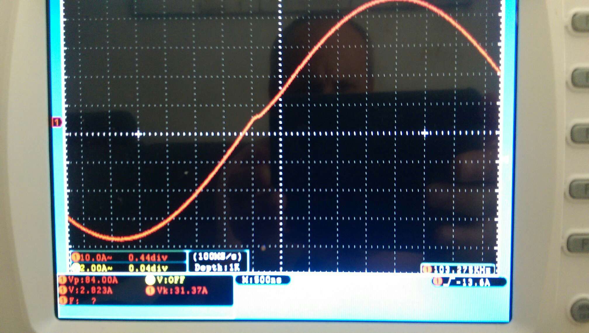

    Цитата Сообщение от Sergey_Small Посмотреть сообщение
    есть необходимость менять номиналы конденсаторов
    у меня C3,C5 по 1500/250в с 710 стиралкой, С6-4700+680 с обратной стороны платы. Оба 630в.
    Резистор R14 замените на 15-18кОм и синус станет ровненьким. На фото синус с 1,8ком и где 220кгц с резистором 18ком. И как видно по фото, амплитуда не поменялась...
    Последний раз редактировалось pencak; 27.09.2019 в 13:30.
