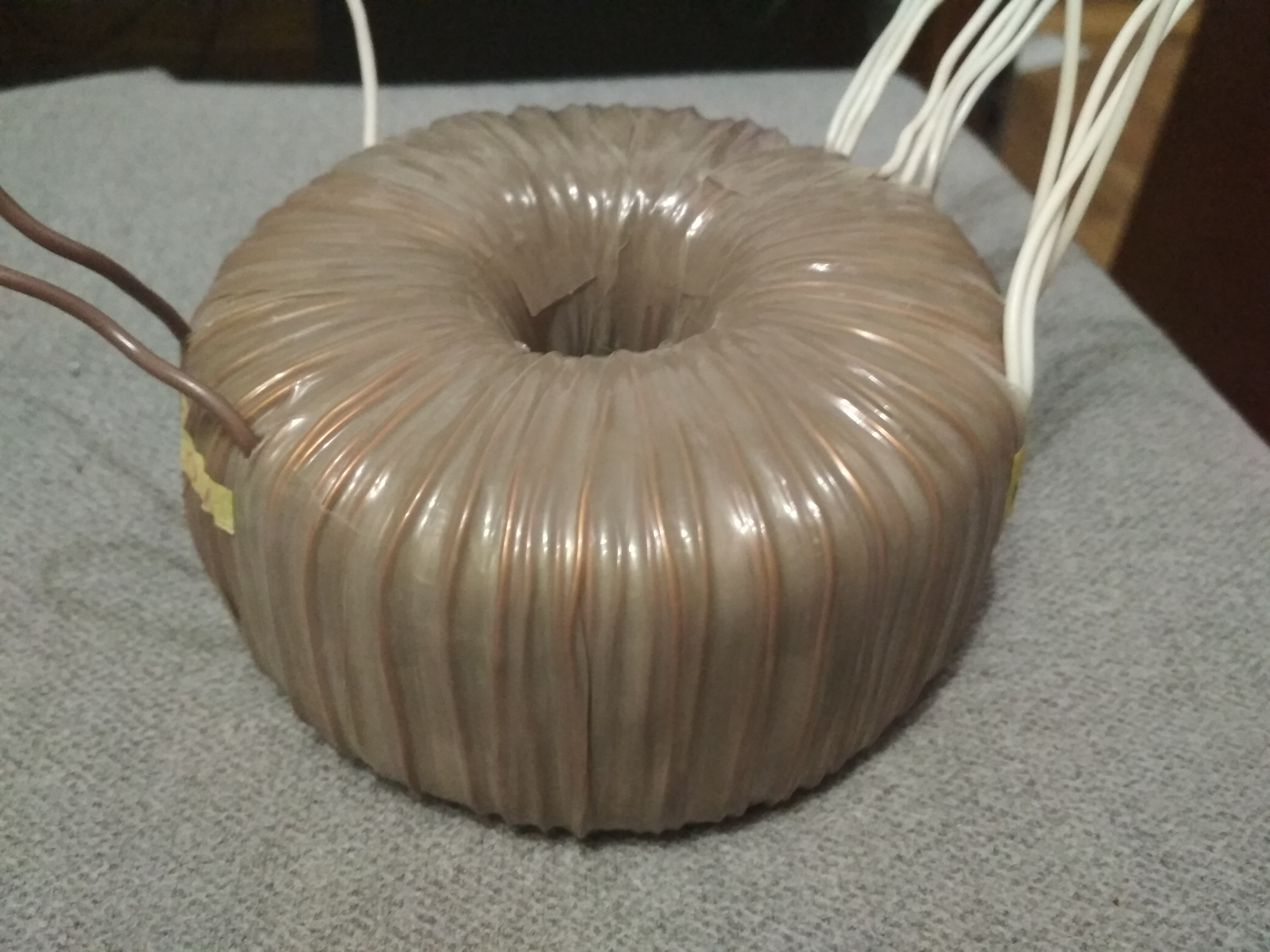

    Где-то в одной, из канувших в бездну тем в данном разделе, прозвучала очень интересная фраза по поводу звучания Заратустры, типа:"...что эта Заратустра творит со Звуком!!!".(может я чуть исказил, но что-то в этом роде, оно таки соответствует действительности). Далеко ещё до совершенства, но звук очень радует.
    Следующий шаг - замена транса:Нажмите на изображение для увеличения.
    Кандидат заявлен как 200вт. Изначально было обмотки 2х30В. Добавлено 2х20В, проводом 1.1мм. Ток хх 27мА.
