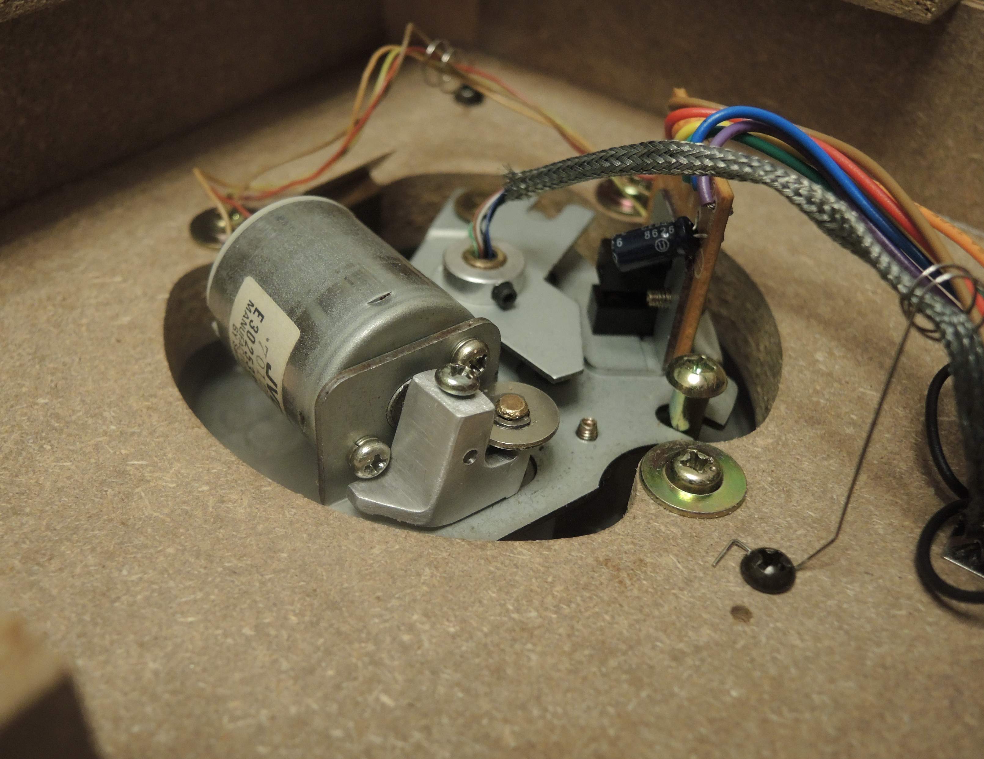

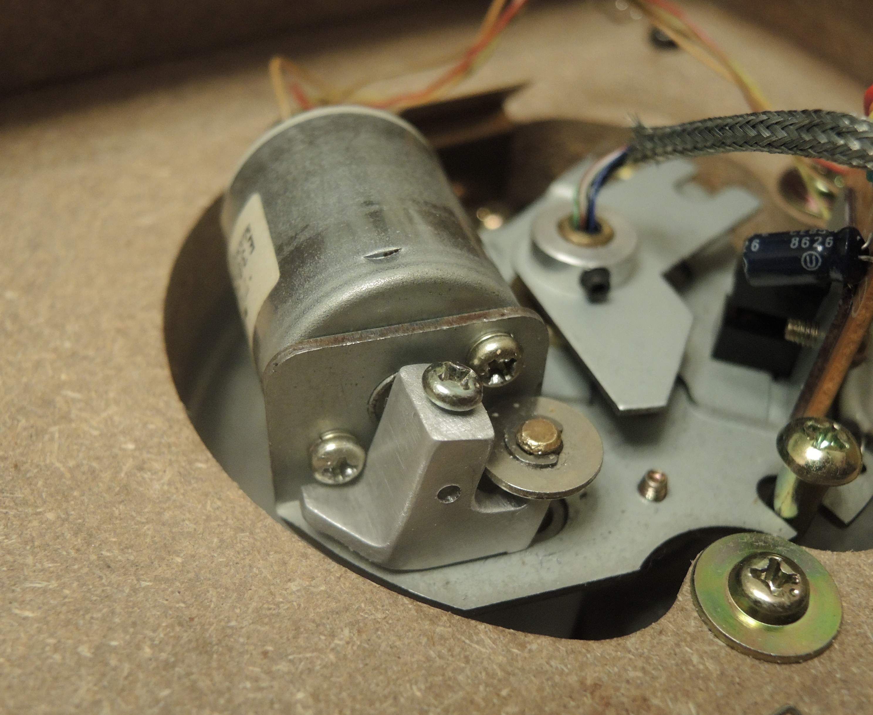

    Вчера Victor QL-A70 переехал на ПМЖ к товарищу, и я вспомнил, что так и не выложил ничего по ремонту давно сделанного микролифта.
    Заменой рычага, впрочем, дело не ограничилось. Уж не знаю, какая надобность возникла у очумелого японца в разборке микролифта, но собрать его правильно обратно он не смог, засунув шайбу, в которую пружина лифта должна упираться сверху, вниз. Ессно, пружина вылезла выше и уперлась в пластиковую деталь самой полочки, после чего её длины перестало хватать для нормальной работы. Ещё более непонятно, почему вместо установки шайбы на место тот японец решил растянуть пружину... Короче в том виде оно работать нормально и не могло. Так что пришлось ещё поколдовать с пружиной, приведя в норму её геометрию, и установить её, как положено.

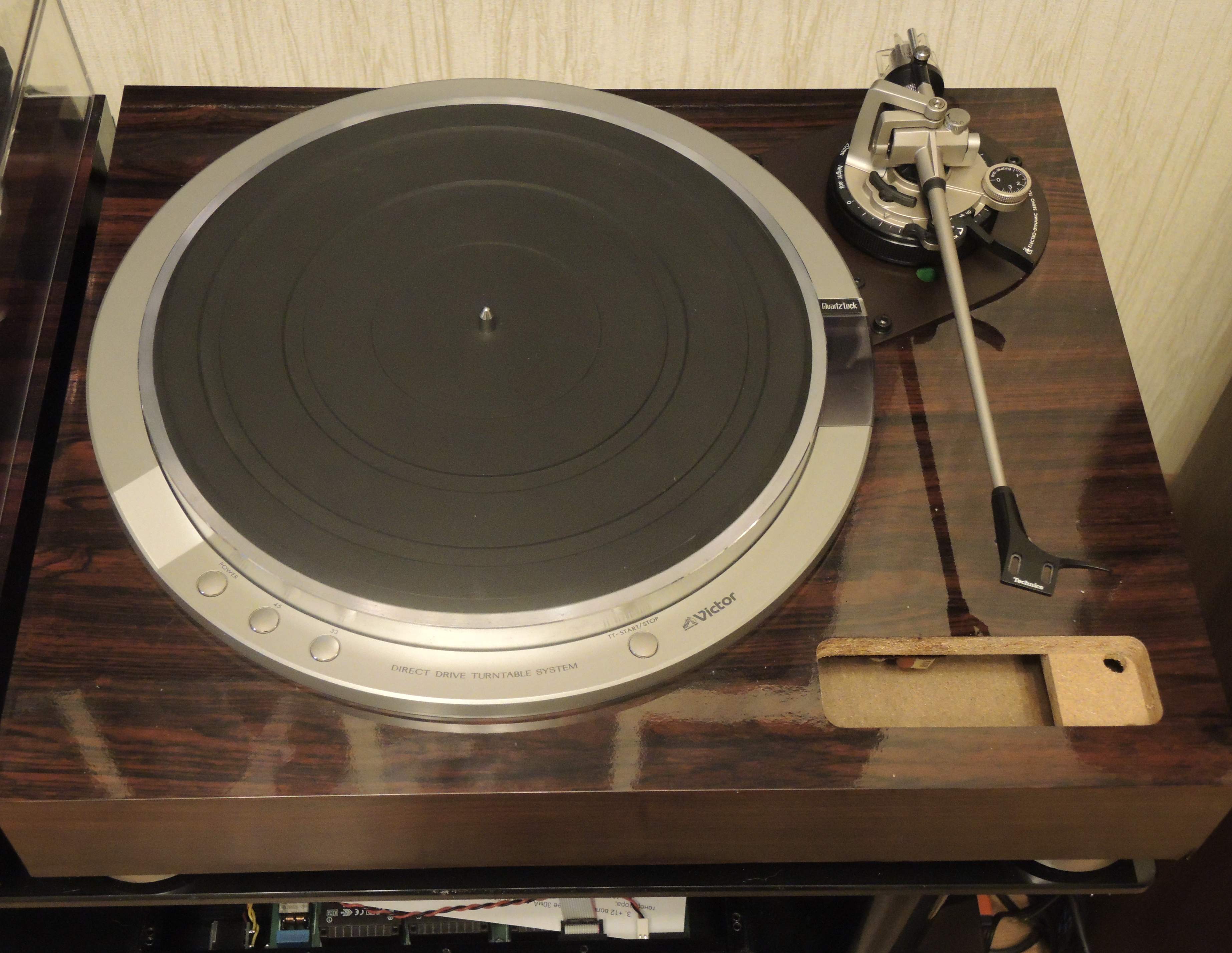

    Mammonth, пока прикупил тонарм Technics EPA-500, руки ещё не все купленные приехали, да я ещё и не все купил, которые хочется. Про стол я пока ничего озвучивать не буду, а временно оно крутится вот на таких остатках Виктора

    Рычаг лифта, фрезеровали на станке, или ручками пилили?
  11. #590
    Завсегдатай Аватар для Максим
    24.03.2004
    город у моря
    2,173
    По умолчанию Re: Тема-болталка о проигрывателях винила.
    323f, ессно, ручками, на станке было бы слишком долго и геморрно. Только отверстия сверлились на 2М112.
