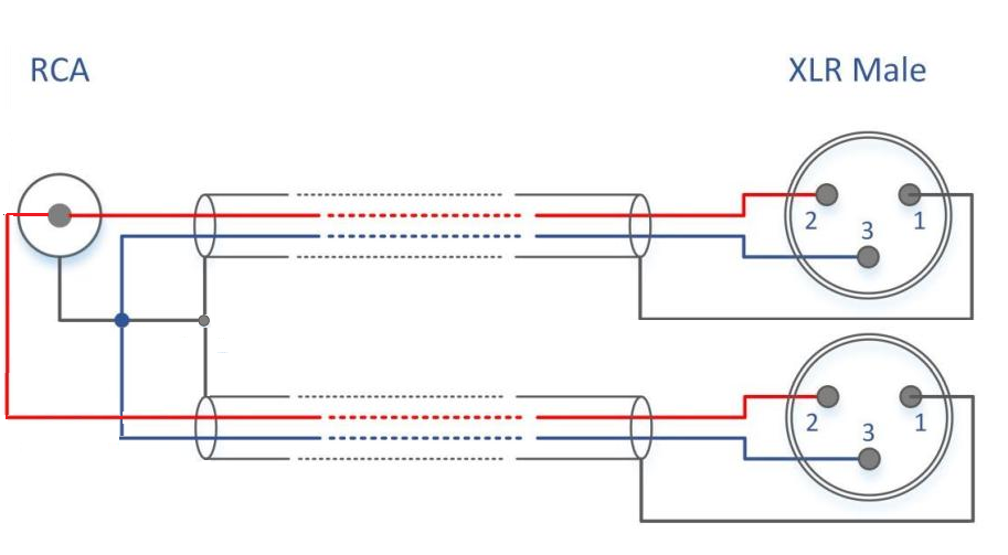

    можно конечно и винт(например снизу на ножку), но чем не устраивает GND на XLR? Что-то не так в картинке выше о соединении XLR на RCA, например? Мне, например, не нужно было в измерениях дополнительно соединять GND, на противоположном конце от XLR у меня крючки-кламперы и крокодил на GND. Про субмодуль входного делителя, даже я не понял, как это поймут юзеры? ИМХО, чем проще, тем меньше вопросов. Например у меня практически готов преамп в таком же корпусе, его можно ставить рядом с АЦП и накручивать гейн 0..20дб, входной импеданс 20к, внутри ора1612, мелф-викинг и 4 реле для 16ти степов гейна.

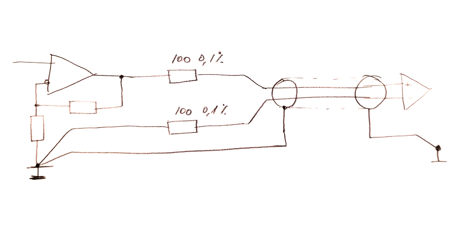

    По умолчанию Re: Космос, как технологии в конце концов рвут архаику АР аналайзеров
    Лучше так

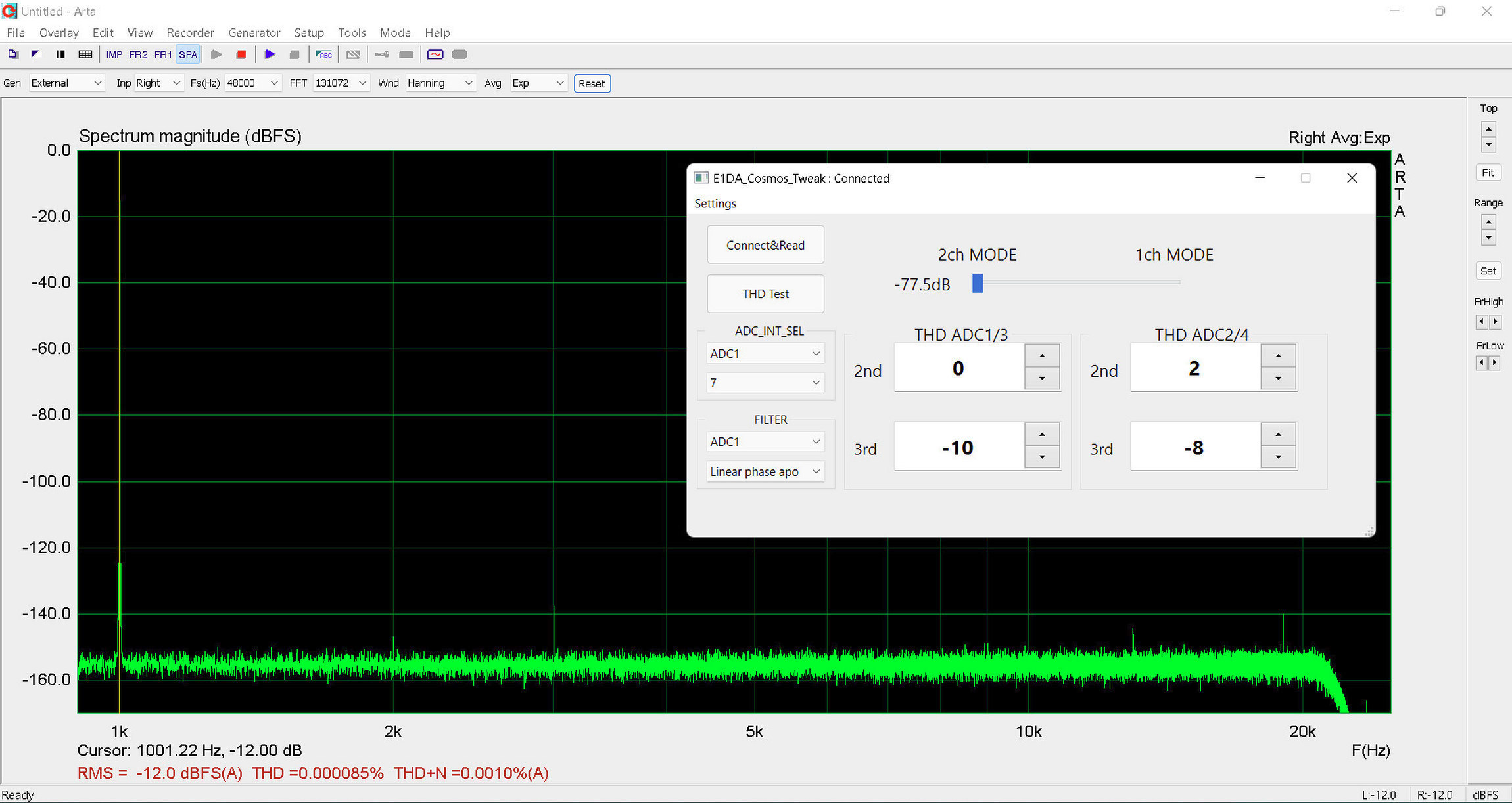

    E.Sokol HarmonicSineGeneratorPro-v.2.3 @ mod3LA~balans @ Cosmos ADC @ ARTA
Название:	0dB03  @  socol @ cosmos.jpg
    Без компенсации гармоник.
    Тут вроде два противоречия, космос скомпенсирован, это видно по панели твика, там не нулевые коэффициенты, как на 2ю так и на 3ю гармоники. Генератор Сокола сам по себе для компенсации гармоник, верно же? Тогда что значит "Без компенсации гармоник"?
    Компенсация генератора Sokol отключена, - используется только
    Цитата Сообщение от E.Sokol Посмотреть сообщение
    возможность инвертирования фазы одного из каналов
    https://forum.vegalab.ru/showthread....=1#post2993983
    те используется только штатная компенсация гармоник Космоса

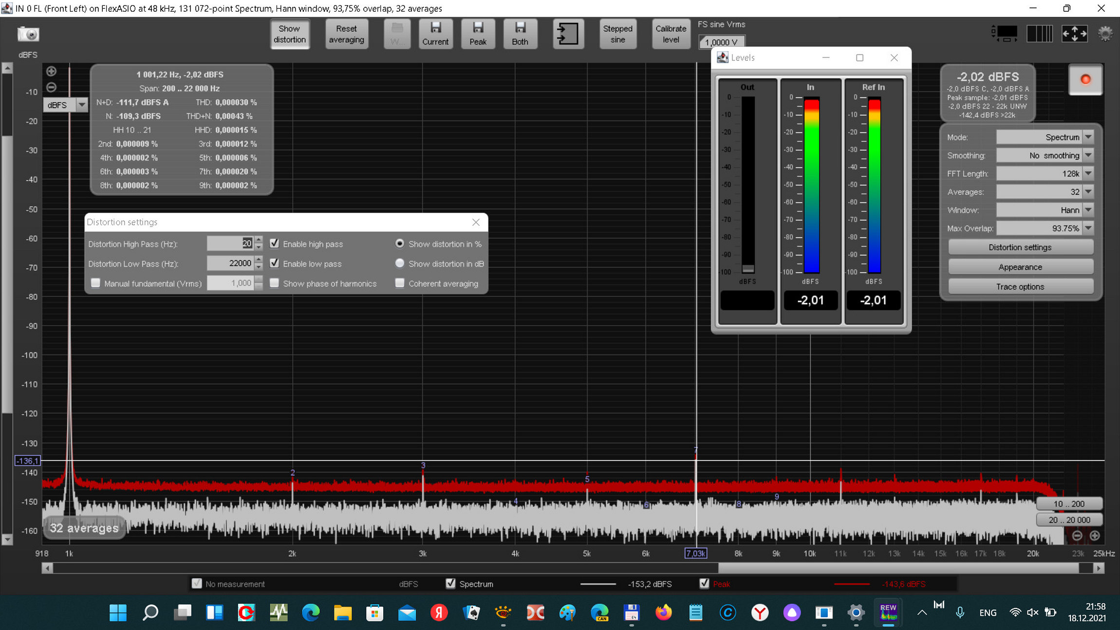

    Всё таки у меня великие сомнения, что то здесь не так. Я довольно долго крутил CS4398 и у него при уровнях близких к полной шкале неприлично торчат нечетные гармошки. При уровне примерно -2 дБ четные ложатся почти под полку, но нечетные торчат вплоть до -10 дБ

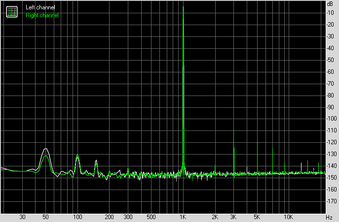

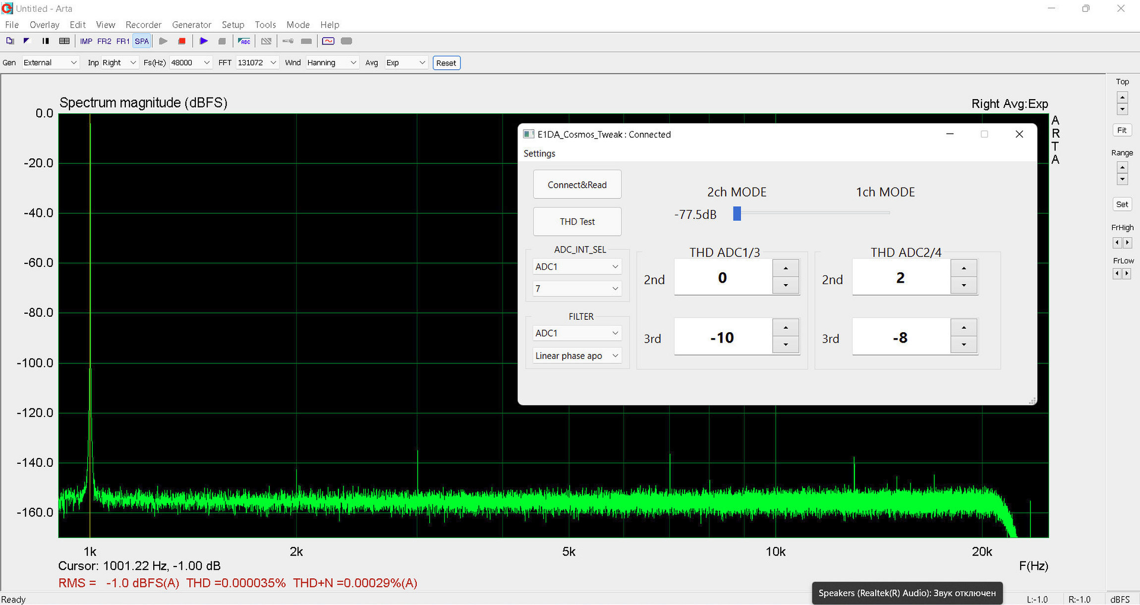

    великие сомнения
Название:	Сокол @ 1001Hz22  для  МОД3-HP-balans  для  Космос  для  ARTA.jpg
    Тестирование проходило на двух компьютерах:
    Lisk Audio MOD3@UX3 @ GIGABYTE N3160N Intel@ Celeron N3150
    Cosmos-IVX-ADC @ Huawei MateBook D 16 на AMD Ryzen 5 4600H
    уровень тест сигнала
