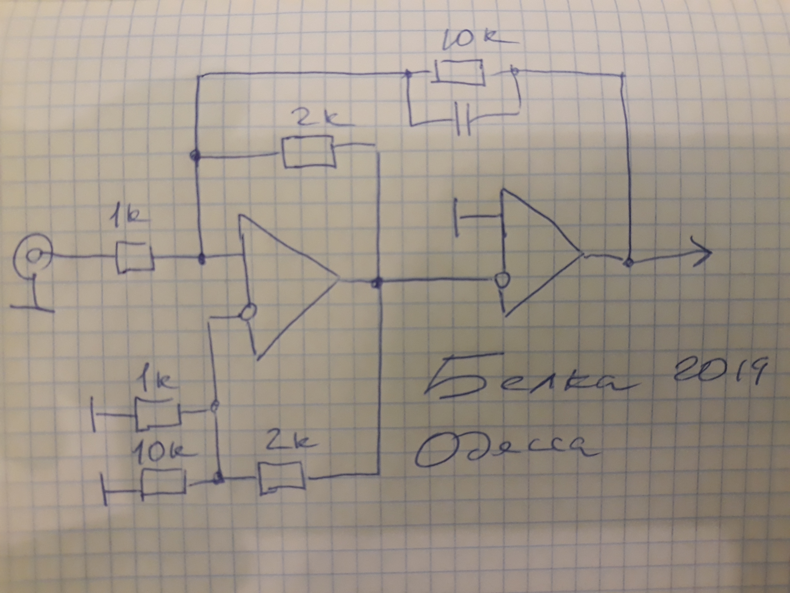

    Да, Вы совершенно верно наблюдаете эволюцию схемы. Перед нами ни что иное, как "коррекция вперёд", а не "под хвост". Схему на обычном ОУ можно незначительно перерисовать и этот факт станет гораздо более очевидным, искажения при этом упадут в несколько раз (дБ на 10).
    Вы меня спросите, а в чём прикол? Убери резисторы по 2 ком и получи обычный композит на двух ОУ? В предыдущем сообщении я отметил, что разбалансировкой настройки корректора возможно получение экстремально низких искажений. Нужно ли это в обычной практике, не уверен)
    Браво Вадим, не хотите тему открыть? Это наверное был бы "хит сезона".Я наверно смогу "откопать" немного материала, так как сам этим включением игрался.
    Вообще материала на удивление мало или я плохо искал в свое время.Да наверное это нужно прежде всего для тех кто хочет думать, для практики в звуке тоже не уверен.
