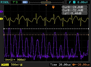

    По поводу вопроса Юрия о том, нужна ли УНЧ скорость, мое мнение, подкрепленное практическими исследованиями - "нет".
    Агеев приводил картинки, и отвечал на вопрос Юрия
    Цитата Сообщение от sia_2
    Для любителей порассуждать о спектрах гармоник, особенно в симуляторах.
    Вот осциллограммы остаточного сигнала (после режектора на ~80 дБ), с усилением на ~50 дБ и с полосой >5 МГц для двух усилителей.
    Оба усилителя - в AB. Токи покоя ВК - одного порядка. Но у "второго" "коммутационные" искажения явно видны, а у первого - их нет "как класса", только шум. Частота сигнала - 20 кГц, мощность на нагрузке (4 Ома) - 64 и 50 Вт соответственно.
    Да, еще момент. Максимальная скорость нарастания выходного напряжения больше именно у "второго". Это к вопросу о состоятельности некоторых теорий.

    Насколько я помню, тройка (могу ошибаться), но пункт 2 точно не выполнялся, предвыход там дохлый. На фронтах прямоугольника там весь усилитель, включая УН, переходил в AB, развивая несколько сотен вольт в мкс, чем собственно и гордился автор (один из очень известных разработчиков линейных микросхем, кстати). Банок на плате только часть, несколько тысяч мкФ, плата по компоновке отдаленно похожа на мою, ее тут рисовали, авторских плат в публикации или вообще не было, или они были ещё хуже, не помню. Я эти картинки тогда привел именно как пример того, что толку от погони за скоростью нарастания без учёта конструктивных реалий - не видать.

    Просто даже в фирменных усилках на дискретных параллельниках попарно транзисторы имеют тепловой контакт и этого достаточно.чтобы ток покоя стоял как вкопанный. секрет Полишинеля

    почему усилитель, который объективно измеряется хуже
    Да, вот почему? Может просто потому что надо просто померить нормально? А потом немного подумать?И кроме этого выставить сетап при прослушке по человечески. Что совсем не просто.
