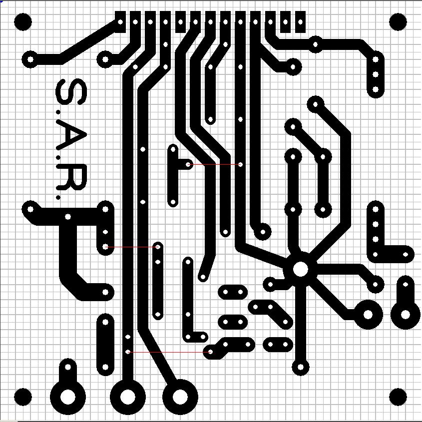

    Black_Panther, я думаю лучше скрин платы выкладывать, а то ставить лайоут ради спортивного любопытства лень
    Андрей
    Ну спринт инсталляции хоть и не требует, но скрин сделал.

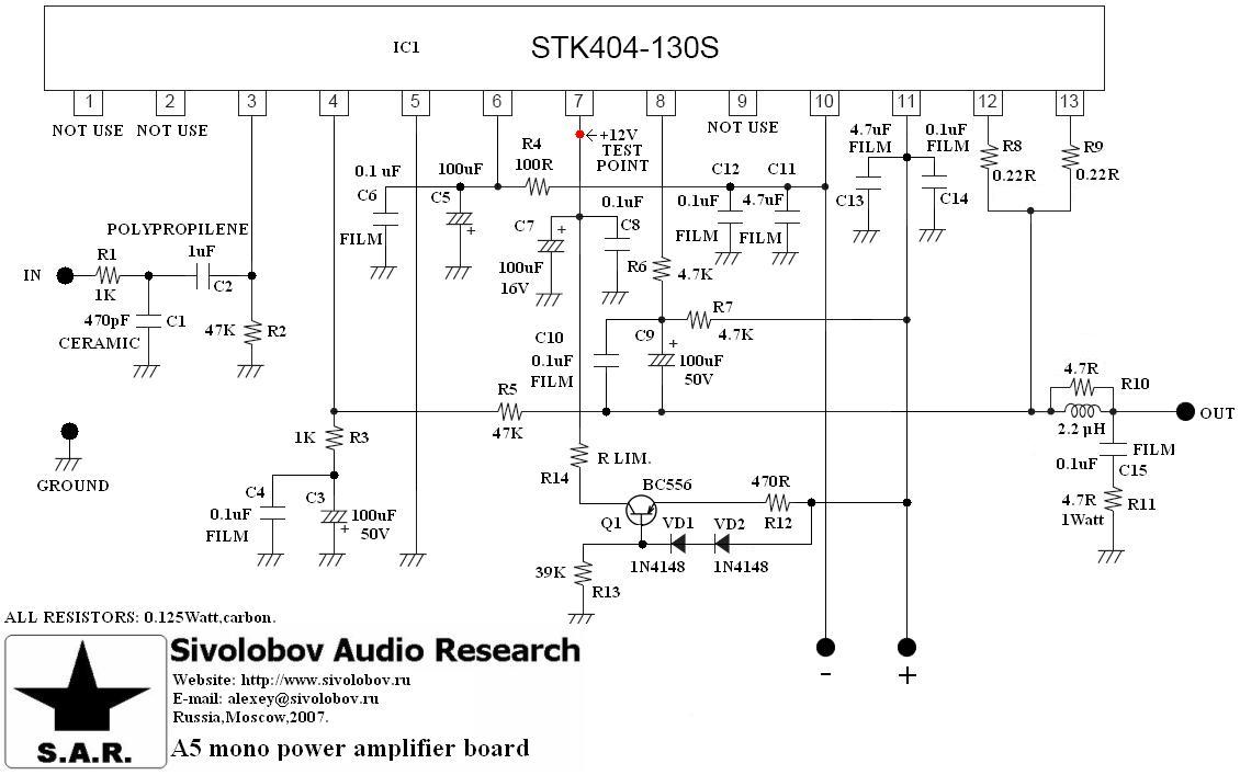

    Тэкс, ну а теперь, собственно, обещанное. Итак, А5.
    Плата 70х80мм, разведенная в Sprint Layout 4.0,скрин платы,схема принципиальная,даташит и расположение элементов.
    (последнее готово, подпишу где кто стоит и вываливаю).

    а зачем такой мощный резистор параллельно выходной катушке, там и мелкие никогда не греются, если возбуда нет
    С уважением,
    Михаил.
  12. #591
    03.03.2005
    882
    Дык индуктивность - 2.2mH! Весь сигнал через резистор пойдет!
    Нужно поправить на схеме.
    Дело все в том, что я заранее подумал о тех, кто будет это повторять и скорее всего, поставит то, что есть под рукой.Однако по усю на 404-ххх будет что-то типа мини-статьи - от голого даташита до фоток реальных плат и реального готового уся, если по результатам прослушиваний я решусь все-таки делать платы и уси на основе 404 серии мелкосерийно.
    Вместо пятиваттных можно поставить и трехваттные, однако, как я уже не раз замечал - керметовые проволочные резисторы оказывают не самое хорошее влияние на характер звучания, к тому же они обычно имеют индуктивность, что обусловлено намоткой только в одну сторону.Эти резисторы также имеют направленноть - по надписи. Разломав любой такой резистор, это можно легко увидеть.
    Лично я склоняюсь к использованию в эмиттерных цепях и в выходной RL цепочке одноваттных угольных резисторов, думаю попробовать вариант с запараллеленной четверкой вот этого:
    http://www.chip-dip.ru/product0/11677.aspx
    Почему параллелить?Нет, не из-за мощности. Дело все в том, что угольных одноваттников менее 1 Ома я нигде не смог найти.Посему и получу я свои требуемые в схеме 0.22 Ома, запараллелив 4 штуки.
    По идее, должен получить 0.25, однако не забываем про разброс 5-10%.
    В цепях эмиттеров транзисторов выходного каскада и использовать вот такие:
    http://www.chip-dip.ru/product0/2400.aspx
    В RL-цепях.
    Применения угольных резисторов во всей звуковой части УМЗЧ - это не более, чем моя личная "религия" - я пытаюсь смягчить транзисторный характер звучания не только подбором конденсаторов, но и установкой этих самых угольных резисторов. У них есть минус: их надо подбирать, ибо разброс велик.То есть для пары каналов сижу и подбираю одну пару, потом другую пару и так далее.
    Схемотехника STK не настолько требовательна к номиналам и их точности - можно тупо воткнуть примерно такой номинал, как на схеме и оно будет играть.Однако, если хочется сделать вещь - лучше подбирать парно для каналов.Конденсаторы тоже приходится подбирать, благо LC-метр под рукой.
    Если с точки зрения мощности эмиттерных резисторов и резистора в RL цепи - скажу так: если все собрано нормально и нет возбудов - там и на 1-2Вт пойдет. Однако видел не раз платы промышленных сдохших усей с порванными в хлам пятиваттниками в эмиттерах и выходные транзисторы, которые в руках оставались только по частям.Что там было - возбуд или злые сквозные токи - на плате не написано, однако факт остается фактом: если все в норме - хватит и одноваттников, если к усю придет северный пушной зверек, склонный к полноте - от пятиваттников тоже останется дым.Однако немногие будут париться с запараллеливанием, как собираюсь сделать я и тем более немногие будут чего-то там подбирать парно и озадачиваться типом и маркой резисторов и кондюков.
    Да, платы я делаю строго под себя, под то, что там реально будет стоять, но если присмотреться к рисунку - станет видно, что куча фильтров, вольтодобавка и источник тока дифкаскада сожрали все место посреди платы и девать их больше некуда: с одной стороны - разделительный кондер не самый маленький, с другой - выходные цепи.То есть даже укоротив дорожки для мощных резисторов я все равно как имел длину 80мм, так и буду.Так пусть уж дорожки будут на самый противный случай с керметовыми пятиваттниками - место и для одноваттных четверок найдется =)
    Добавлено через 16 минут
    она и в даташите 2.2 мH
    А вообще,только при проверке очередного креатива ставлю пятиваттники в RL-цепочку, штатно везде так и остаются 1Вт.
    Последний раз редактировалось Black_Panther; 07.11.2007 в 14:37. Причина: Добавлено сообщение

  14. #593
    03.03.2005
    882
    В даташите она 2.2uH (микрогенри), а на схеме 2.2mH (милигенри). Разница понятна?
    Добавлено через 2 минуты
    Нужно учитывать свойство угольных резисторов, менять свое сопротивление от перегрева. Лучше поставить металлопленочные. Хотя и такие работают на небольшой мощности
    Последний раз редактировалось Airt; 07.11.2007 в 15:08. Причина: Добавлено сообщение
    Понятна, ессно. Ну нету у меня буквы "мю", нету.Может, и вправду написать u вместо m?
    Ну я за это спокоен: на всех платах с STK угольные не то что не перегреваются - они вообще не греются.А вот насчет эмиттерных цепей думаю, надо будет проверить.
    А-а, ну, тогда, конечно, ладно. Можно и подмотать катушку в 1000 раз
    (Hint: copy-paste?)

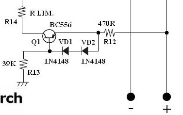

    А что это за цепь на Q1, R12-R14, VD1, VD2?
    Последний раз редактировалось Andrew Gridlikov; 07.11.2007 в 22:21. Причина: Потерял нолик

    Цитата Сообщение от Andrew Gridlikov Посмотреть сообщение
    А-а, ну, тогда, конечно, ладно. Можно и подмотать катушку в 100 раз
    Я уже пояснил.Схема рисовалась в Paint, но специально, чтобы никто не цеплялся я лично там нарисую букву "мю"
    А это источник тока дифкаскада

  18. #597
    22.06.2005
    4,611
    конечно, общепринятая практика: u* - микро, m* - милли
    Андрей
  19. #598
    06.06.2005
    245
    Вы это серьёзно? Или там смайлик неспроста?
    Если серьёзно, то как же он работает? И зачем он там?
  20. #599
    https://dzen.ru/sivolobov
    Аватар для Black_Panther
    07.06.2004
    Москва, Бибирево.
    2,397
    Вы это серьёзно?
    Более,чем.
    Конечно, неспроста. Что,мастеркитовский ИТ не узнали,да?
    Стоило лишь перевернуть детальки, как мне было удобно для подрисовывания в схему ушастой, как вот так вот сразу и не узнали?
    watch this:
    http://www.masterkit.ru/info/magshow...en=o2o&search=
    Смотрим схему. Надеюсь, поляснять, где именно там источник тока, не надо?
    Там тоже описано, но если так хочется - могу поискать ссылку на книги. Шкритека, Титце с Шенком, Хоровица с Хиллом...
    И зачем он там?
    Это стеб, что ли?
    В постах 566 и 568 все ясно написано.Но если и после просмотра фото вскрытой ИМС Вы не захотите поверить в то, что +12В Санио посоветовала завести именно на дифкаскад то могу Вам подарить трупик STK404-070S,дабы при взятии лупы стало видно, куда там что заводится.
    Вам самому то не надоело пытаться меня подкалывать? Я ведь кусаюсь. Больно. Опираясь только на реальные факты и железобетонные аргументы.
    И пока Вы ищете, к чему еще можно прицепиться - я заканчиваю сборку первой платы, выполненной согласно вышевываленного рисунка платы, согласно схеме и буду не просто ее проверять - а с пристрастием.Потыкаюсь в ноги питания, посмотрю помеху, подберу Rlim на схеме согласно напряжений питания +-28В, +-36В и чуть позже - +-51В.Чтобы не было вопроса - а почему подбирать?Да, можно было бы и рассчитать, если бы было известно, сколько у нас мА кушает ДК. Но этого нету в даташите.

  21. #600
    06.06.2005
    245
    Нет, не узнал. Давайте сравним:
