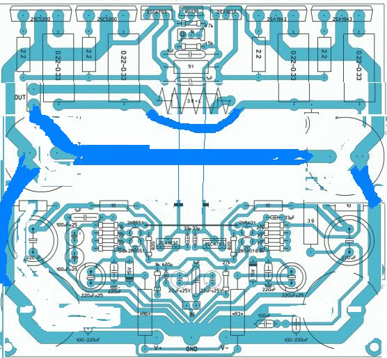

    Перечитал внимательно всю тему.
    Выходит- нормальной односторонней печатки для этого усилителя вообще не существует?

    А что значит "нормальной" ?
    Сделать феншуйную ПП в одну сторону для одностороннего расположения выходников невозможно в принципе. Что-то приличное можно получить только для "бабочки", но это "что-то" всё равно будет курить по сравнению с двухсторонкой. Но конкретно для Ланзара игра не стоит свеч, чтобы с ним возиться.

    В той, что показана - если землю электролитов сдвинуть вверк, прямо к эмиттерным резисторам - будет вполне кошерно, нет? Земли развязать, электролиты тоже можно к выходникам придвинуть, по дорожкам на первый взгляд срастается.

    можно. я в соседней ветке - показывал как из данной печатки сделать "бабочку" на односторонке - надо просто закинуть банки питания за выходники а слабосигнальную землю ко входам провести сбоку платы

    И что, выходники под платой будут или банки встанут между рёбрами радиатора? брр. Я имел в виду так: Там ещё в раза 2 компактней можно изделать.

    Не получится. Длина силовых земель получается в километр. Ну не мучьтесь.

    ну да. это для вертикальной установки на боковой радиатор - выходники припаиваются под платой, изгибаются и через дырку крепятся к радиатору. да собственно по такой схеме тут очень много усилителей сделано....
    ... я просто показал, что "бабочку" можно при желании сделать и на односторонке. сплошной земляной полигон тут не сделать, но правильно свести все земли в "звезду" у банок питания - это тоже нормально.
    Я имел в виду так:
    силовой контур по питанию всё равно оказывается большой и фонит на УН. надо дороги питания вести вместе и заводить со стороны выходников к плате.....
    .... но мысль я понял. если смысл картинки только в том что сами банки находятся между УН и ВК, то питание должно подходить к ним либо сверху либо с боку платы и звезда должна расходиться от банок сверху УН а не снизу как на рисунке.

    Да я понял - но это очень неудобно, т.б. для новичков, которые не один комплект выходников ещё и сожгут с б-жьей помощью. Так что нет)
    Раза в 2 больше, чем у Вас, но и транзисторов в полтора раза больше и сами они в большом корпусе. Но даже так на уроввень выше того, что было и совсем бесплатно. Если ещё пару подумать - эллектролиты можно сместить прямо к выходникам, тут уж контур минимальный получится.
    Однако смысла нет - в реальных усилителях петли ещё те зачастую, а звук хороший. По другую руку я как-то в Д-классе улучшил популярную печатку - уменьшил в 7 раз площадью стловых контуров, а оно шипело и свистело)

    Решил допилить ту п/плату: http://zoog2.narod.ru/misc/l.rar если ещё минут 5 затратить, можно уменьшить процентов на 20, но это для данной платы не в приоритетах.

    Её ещё пилить и пилить. Для начала кое-какие элементы подвигать (см. левую часть платы).

    А что и зачем? У Вас, кстати, сигнальная земля берётся не с точки выхода.
