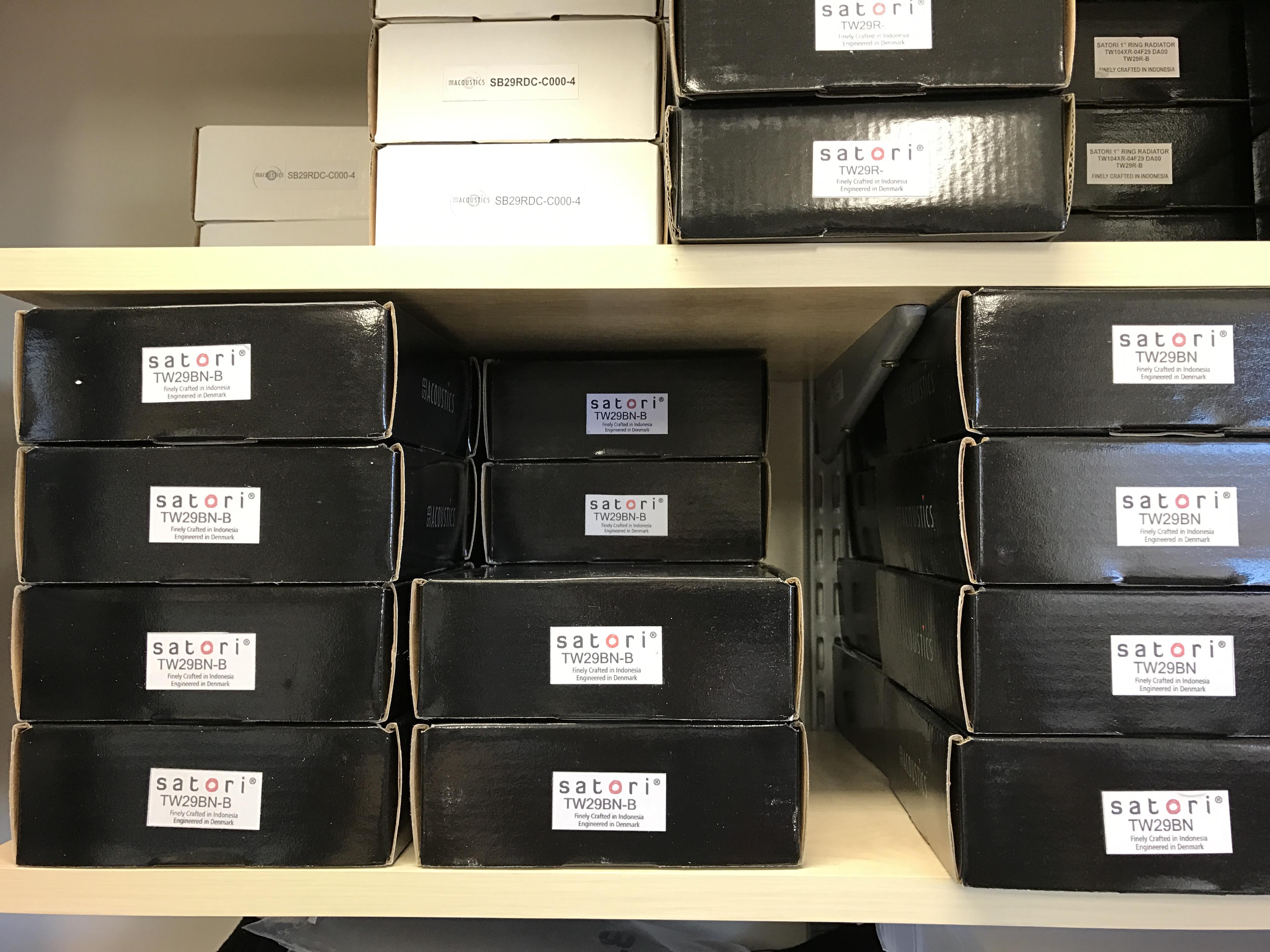

Там твитер бериллиевый от SB - Satori TW29BN (312 евро)

Как обещал, некоторые результаты прослушки трех пищалок в одной и той же АС. АС трехполосная, МТМ, ФИ. Динамики Davis 20 и 13 см графитовой серии, сразу оговорюсь, ФИ для этих НЧ - не лучший выбор, но в целом не плохо. Про всю систему умолчу, но она "твердотельная" и весьма неплохая. Итак: Мундорф 23 и Раал 70-20, и СБ бер. при частоте раздела около 3 кГц ведут себя великолепно. Никакой каши и явных искажений. СБ слегка "темноват, по сравнению с остальными, но на уровне ощущений. Раал - "длиннее" и "воздушнее", чем меня удивил, я не очень хорошо переношу риббоны. Мундорф - холодноват и нейтрален. Выбор сложен, можно поставить любую и не ошибиться, с этими пищалками нужно "пожить" какое то время. В трех полосах - любой подойдет для высшего уровня качества. А вот в двух - картина другая. СБ и Раал отлично себя ведут на частоте раздела в 2 кГц, оба, третьим порядком. Искажения не слышны. Мундорф отпал, резко начал "прикрикивать" и "пришепетовать". Так что вот. Вывод, в две полосы СБ и Раал, в три можно все, но лично я бы выбрал Раал. И еще момент, на мой "ух" СБ превосходит аналогичные пищалки от Сканспика.

DIM, а как у этих SB с качеством изготовления? Повторяемость в паре проверяли?
С уважением, Игорь.
Идеально.
