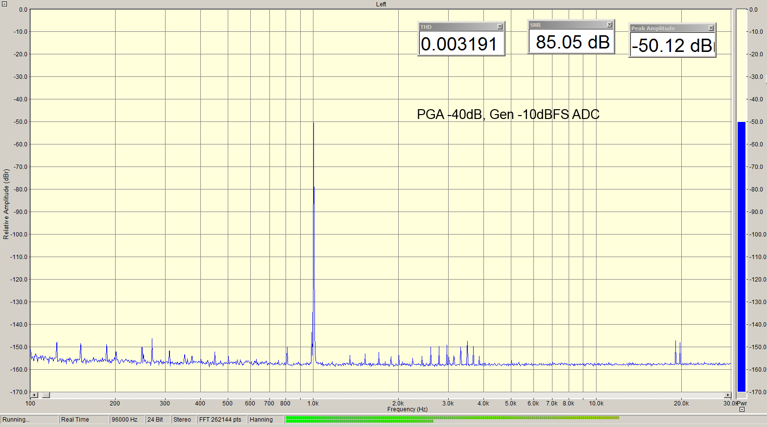

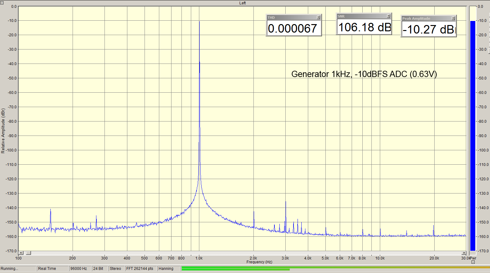

    38,963
    По умолчанию Re: Бескомпромиссный релейный РГ
    Цитата Сообщение от Alex
    в лимитер на сабфуфер - вполне можно ставить, но вот для РГ оно не пригодно
    хотя тема весьма интересная...
    Ну а вот то, что более пригодно:
Название:	gen 1kHz -10dBFS.png
ID:	243810 Нажмите на изображение для увеличения.
Название:	gen 1kHz -10dBFS pga 0db.png
ID:	243809 Нажмите на изображение для увеличения.
Название:	gen 1kHz -10dBFS pga -6db.png
ID:	243808 Нажмите на изображение для увеличения.
Название:	gen 1kHz -10dBFS pga -20db.png
ID:	243807 Нажмите на изображение для увеличения.
Название:	gen 1kHz -10dBFS pga -40db.png
    Выглядит хорошо, но вряд-ли лучше релейного аттенюатора. И результат будет зависеть от платы. Хотя сам не слышал, могу ошибаться.
    Alex, А какой именно PGA на измерениях?
  6. #585
    38,963
    4311 в самом примитивном включении, с питанием от +5в, а -5 получено из него инвертором.
    Конечно, CS3310, PGA2310
    Знаю такие, конечно же. Мне интересно - графики те же кажут?
  16. #595
    38,963
    2310 чуть хуже чем 2311, 4311, но зато у них питание +/-15 а не +/-5, т.е. можно иметь больше амплитуду сигнала (особено, если использовать усиление, оно там до +31дБ).
    Alex, что у них там килогерцах на 10-ти, сильно хуже?
  18. #597
    Цитата Сообщение от DJBI Посмотреть сообщение
    На самом деле, для решения данной задачи по конструированию данного релейного РГ, нужно пойти на компромисс.
    Так на какой компромисс нужно пойти и в чем он состоит? Ответить на этот вопрос - и есть решение.
  19. #598
    38,963
    Не знаю, у меня Ultra Low Distortion Generator пока только на 1кГц., а с хорошего ЦАПа я еще не мерял.
