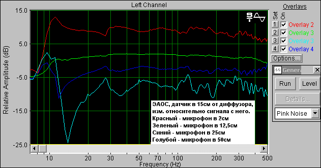

    Всё на картинке.
    Синий график имеет провал примерно на 14 Гц. Это длина волны 24 метра. А какого размера помешение?
  3. #582
    25.01.2005
    Tartaria
    69
    4,568
    По умолчанию Re: Датчик ЭМОС........
    Так надо смотреть не провалы, а подъемы
    Подъем на 26Гц дает стояк (лямбда пополам) соответствующий 6,5м (длина комнаты, соответствует), на 50Гц - 3,4м - с учетом мебельной стенки - соответствует ширине. От потолка почему-то стояка не видно (2,8м), наверное, потому что саб практически у пола.
    Я на все согласен - можно и на подъемы смотреть.
    По анализу графика я рассуждаю так - чем дальше от головки, тем больше сказывается помещение, что в общем-то естественно. А ровный красный сигнал (у головки) как раз говорит о том, что головка никак помещение не корректирует.
    Можно даже сказать, что коррекция идет на разницу в показаниях акселерометра и внешнего бародатчика (из поста #573).
    Трудно засунуть выдавленную зубную пасту обратно в тюбик
    Осталось посмотреть на аналогичные графики саба без ЭАОС или ЭМОС.
    Мне лично ясно следующее - любой внешний датчик будет поддерживать нужное ЗД в точке, где он находится. Если эта точка далеко от возбуждающей головки, то будет длительный переходной процесс.
    И на провалы тоже. В каких-то точках КДП прямая и отраженные волны в фазе - получаем подьем. В других в противофазе - получаем провал. Если отраженных волн меньше, и пики и провалы меньше.
    Согласен. На графике с акселерометром красный сигнал немного изрезан, а с ЭАОС ровный. Значит, поправился.
    А что если саб поставить в точку где самые большие пики и провалы, например, в угол, может быть эффект коррекции возрастет?
    Если очень далеко, акустическая заводка просто будет ИМХО. А вот если отодвинуть датчик ЭАОС от диффузора на 5-15см, сигнал от стояков увеличится, и демпфирование КДП должно возрасти.
    Это легко проверить. Только все это будет "точечное" (в пространстве) подавление. Около датчика будет затишье.... Просто изменится пространственная картина стояков в КДП. Тот же эффект, как уже говорилось, будет от простой перестановки саба в комнате.

    Чисто из любопытства померил ЭАОС при установке бародатчика в 15см от диффузора. Видим то, что и ожидалось.
