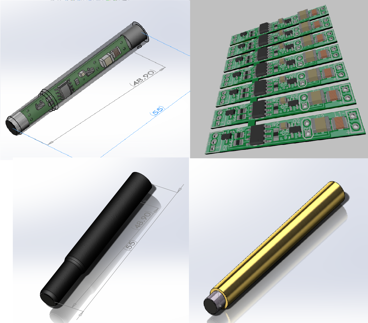

    У меня пылится папка проекта с пердусилком. Провел в ЛТспайс некоторые моделирвоания, создал виртуальную модель максимально миниатюрного микрофона, купил трубочку для корпуса. Но пока в железе не реализовал. Осталось платку распечатать,детальки купить, да спаять. Мож совесть когда загрызет, дасоберу в железе (папка с гербером давно лежит подготовленная к отправке производителю плат, но пусть еще полежит)

    на данный момент единственным реализованным и подтвержденным практически решением является вариант ...
    А где "Бегемотовская" схема (со следящим питанием)?
    Практические вопросы (вопросы практичности - читай удобства) лежат в следующих "плоскостях":
    - минимизация потребления (чтобы схема нормально функционировала от фантома, решение "с батарейкой" менее практично и универсально.
    - Но даже если "с батарейкой" - батарейка должна быть одна, широко распространенная и влезающая в корпус микрофона. Желательно, заряжаемая (аккумулятор). И желательно без всяких ДЦ-ДЦ преобразователей. Точнее, не желательно, а обязательно.
    - грамотное преобразование в баланс. Трансформатор - можно, но не хочется по разным причинам.
    Это что касается практической части.
    Теперь теоретической: в своё время думали над предусилителем для ВМ-61, была предложена схема компенсации квадратичной х-ки капсюля с помощью квадратичной х-ки ж-Фет (понятно, что жФет в ООС - т.н. "разгибатель"), видимо, olvicgor ее нарисовал. Меня тогда (лет 5 назад) остановило следующее: капсюль и транзистор меняют "рабочую точку". Т.е. после большого сигнала режим устанавливается несколько секунд (связано с величиной резисторов и соотв., постоянными времени). Т.е. сигнал получится промодулированным - точки квадратичности у капсюля и "разгибателя" смещаются относительно друг друга - в результате вместо компенсации ("разогнутости") сигнал получается 2 раза загнутым. В этом плане толку от "разгибателя" не сильно много. Это - физические процессы. Как-то думали как от них избавиться?
    Или как-то надо делать "разгибатель" с аналогичной капсюлю модуляцией и временами "прихождения в чувство" (что мне кажется мало возможным особенно с учетом того, что всё это дело "плывёт" с температурой).
    Я пришел к выводу, что надо сделать просто "прямой" и качественный пред без всяких извращений, а все эти "разгибания" переложить или на приемник сигнала (регулировок должно быть две: первая - параболичность, вторая - постоянка (смещение параболы)) или на цифровую часть.
    Ну а еще я придумал, как записывать подобные сигналы без указанных сложностей, но с другими сложностями. Но это пока секрет. Хотя может кто уже так и сделал - мир большой, информационное поле "вибрирует" - одни и те же мысли приходят в головы разным людям как свои

    А "Бегемотовская" схема - это транзисторный вариант схемы с минимальными собственными искажениями. begemot61 не увлекся идеей коррекции нелинейности мембраны, остановившись на варианте добротного "идеального" повторителя. А жаль...
    Цитата Сообщение от Bobby_ii Посмотреть сообщение
    Теперь теоретической: в своё время думали над предусилителем для ВМ-61, была предложена схема компенсации квадратичной х-ки капсюля с помощью квадратичной х-ки ж-Фет (понятно, что жФет в ООС - т.н. "разгибатель")....
    Bobby_ii, это всё уже пройдено и оценено. И появилась отличная схема (в предыдущем своем посте я дал ссылки на неё). Но никто её так и не воплотил в жизнь, что грустно для меня. Я, правда, еще надеюсь, что это не недооценка идеи, а просто показатель того, что для начинающих "акустиков" этот вопрос не актуален настолько, чтобы городить и настраивать дополнительный корректирующий блочок. А все "матерые" акустики уже приобрели дорогие фирменные конденсаторные микрофоны и закрыли для себя проблему. Поэтому, чтобы увлечь новых людей, нужно простое схемное решение, каковым на данный момент пока является лишь вариант olvicgor*a.
