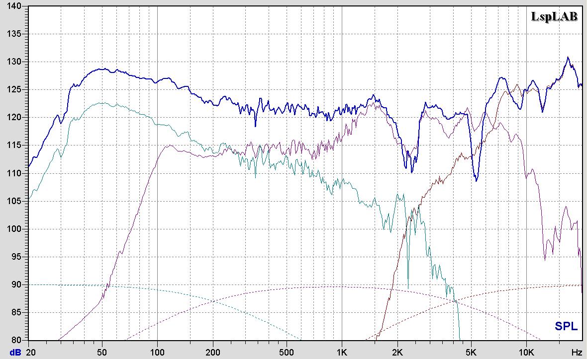

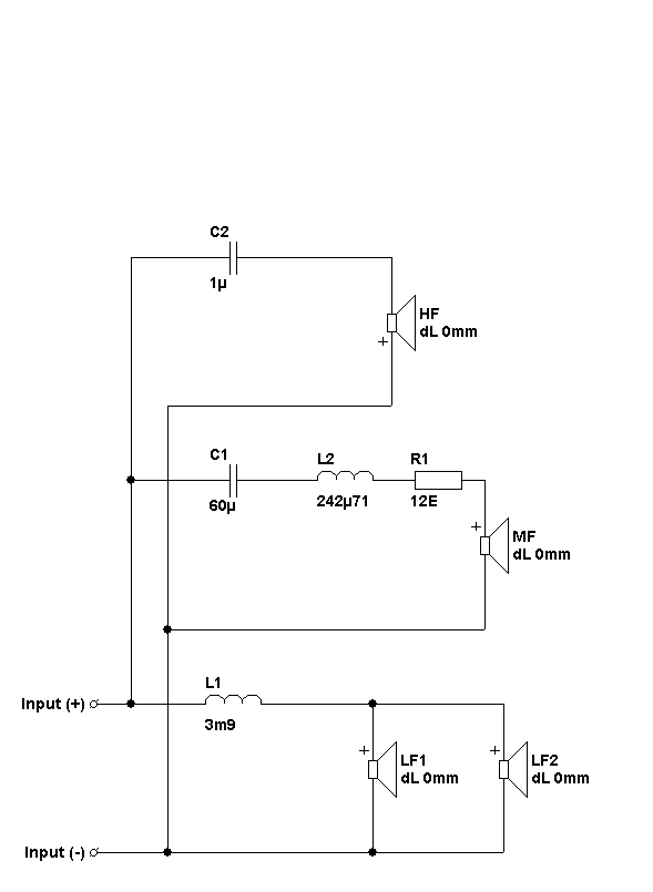

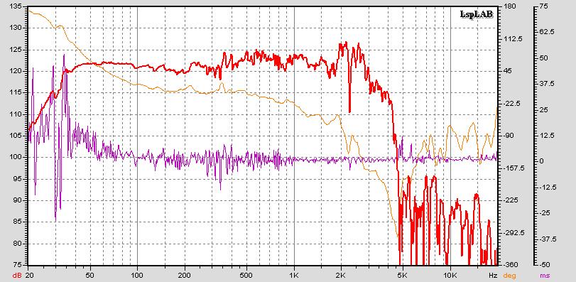

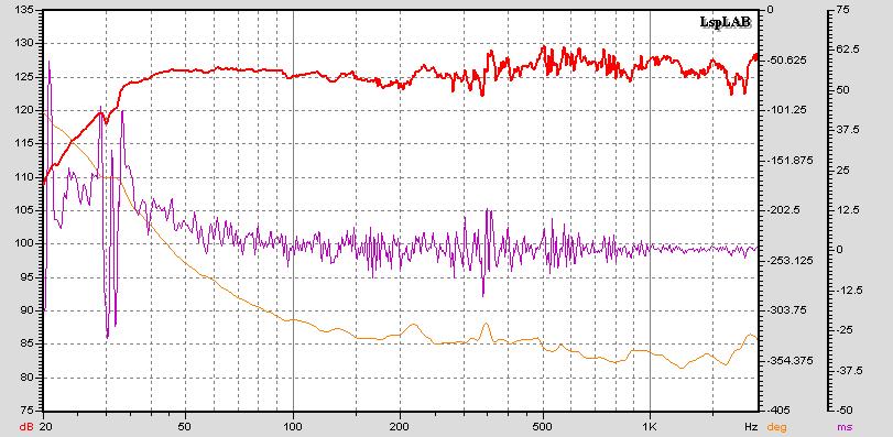

    Значит конструкция была немного изменена. На СЧ звене стоит Бейма 605Nd, пропитанная пропиткой Воробьёва, за что огромный респект, не верил что станет лучше. На верхах стоит Бейма СР21. Нч соединены паралельно, соответственно сопротивление 4 Ом. Фильтра первого порядка. НЧ - катушка 3.9 мГн Монакор, СЧ - конденсатор 60 мкФ и резистор 14 Ом, ВЧ - 1мкф и резистор 13 Ом. Выкладываю суммарные графики АЧХ и АЧХ Альфы в ближнем поле. Очень громкий звук достигается при амплитуде сигнала 9 Вольт. (Это уже дребезг дверей, и как бы уже хватит в любом состоянии).
    Первый график - АЧХ Альфы в ближнем поле без фильтра, второй - АЧХ одной АС примерно в метре - полтора от АС. Влюбляйтесь!

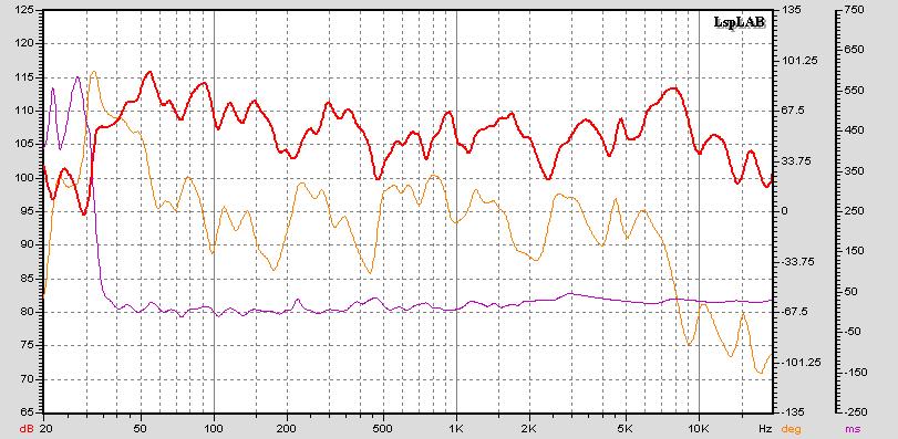

    в общем сетап Андрея мне очень понравился. в смысле работа Альф, потому, что остальное я бы делал совсем не так. ну на то и творческий процесс, чтобы осмысленно добиваться чего хочешь сам любимый, вне зависимости от мнения остальных. в пределах приличий - линейности АС конечно.
    баса конечно там достаточно. никакого саба, 21" и пр - явно не требуется даже для таких как я любителей баса. наилучший характер которого я нашел по центру комнаты.
    измеренное значение мощности при прослушивании на грани здравого смысла (ак. джаз) составило 9 Вт.

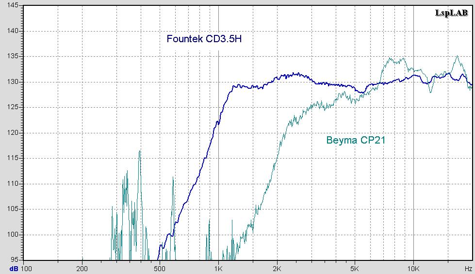

    думаю, что все ясно, если что - спрашивайте ну и в качестве пиара сравнение твитера Бейма и дешевенький, почти игрушечный Фунтик - в качестве моего вклада в скандал

    Посему пока не увидел резона.
    резон видно в пике на ачх, это скорее всего излом диффа. воробьевка его прибьет немного.
    пик имею ввиду не в ас, а у дина не фильтрованного в даташите)
