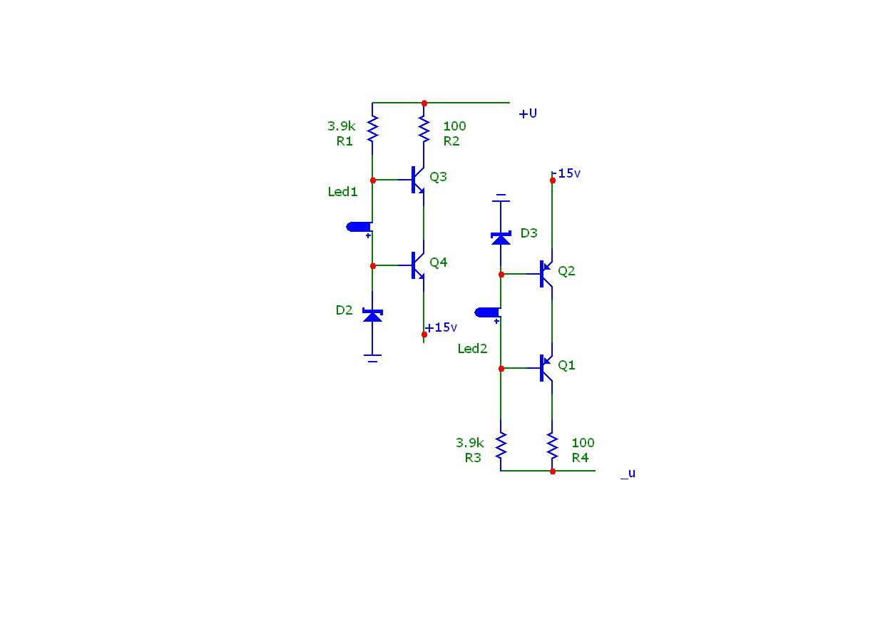

    Да сам ун будет питаться нестабилизированным питанием через CRCRC цепочки .Питание оу через каскодные параметрические стабилизаторы.
    От него же и нормирующий усь питаться будет. РГ или лестничный или потенциометр в цепь делителя оос включу а средний выводом к нормирующему.

    По умолчанию Re: Усилитель мощности с высокой термостабильностью
    Максим, а в чем смысл использования СД в качестве стабилитронов? Всю лысину "прочухал", но какого-то внятного вывода для себя так и не сделал.
    С уважением.
  15. #594
    Аватар для .Васильев
    04.04.2007
    10,818
    Это просто так типа индикации сделано,можно было резистор поставить или стабилитрон на 3вольта ,но так показалось удобнее.Главное было обеспечить равное падение напряжения на транзисторах.Вроде удалось.
