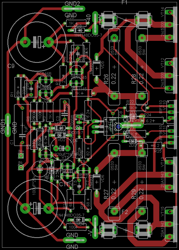

  8. #587
    10.05.2010
    2,104
    По умолчанию Re: Симметричная топология Холтона На биполярах, биполярномосфетный гибрид
    Вот в принципе и все, теперь загнать в ИГЛ, расставить также детали и проверить правильность разводки
ID:	175131Может какие замечания?
    Опять поторопился, щас поправлю еще силовые дорожки плюсового плеча
    Поправил косяк на VT6. Дорисовал дорожку между Б-К
    Добавил соединяющую дорожку двух контактов на подстроечном резисторе (забыл нарисовать ее на схеме)
    Рабочую печать ищем далее по теме
    Последний раз редактировалось Николай_87; 24.01.2013 в 22:27.
  9. #588
    10.05.2010
    2,104
    nikolayms, Какой мощности должны быть 7.5 ом резисторы?
  10. #589
    08.11.2011
    363
    3 вата
  11. #590
    10.05.2010
    2,104
    Как? Если 0.22 2-3 ватта.
  12. #591
    Аватар для nikolayms
    14.06.2006
    2,870
    Цитата Сообщение от artem vc Посмотреть сообщение
    3 вата
    ток не используем в расчёте, т.к. он ветвится на резистор и базу. 0,6х0,6/7,5=0,048 Вт.
    ---------- Добавлено в 09:54 ---------- Предыдущее сообщение в 09:50 ----------
    С9 С10 такие огромные зачем? Там 500-1000 мкФ, "за глаза". А вот на выходные транзисторы совсем без фильтрации подаёте питание... Почему так?
    ВейвКорп - это тоже я.

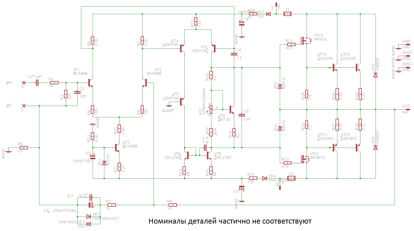

    Николай_87, ПП из поста 587 к какой схеме?
  14. #593
    10.05.2010
    2,104
    Ну значит 0.25вт с 5 кратным запасом хватает
    Там будет стоять 680mF*200V. (планирую использовать еще эту разводку для концертного усилителя). А питание на усилитель будет заходить витыми парами, к каждому плечу своя масса обвивает плюсовой и минусовой провод.
    длина проводов не будет превышать 12 см от блока питания. думаю помехи не появятся на этом отрезке

Название:	Hybrid Holton.GIF
    если есть виды на эту ПП. то пока не разрешаю . пока повар сам не опробует свое блюдо... а то вдруг отравитесь.
    Щас делаю в Еагле он не должен дать допустить ошибок

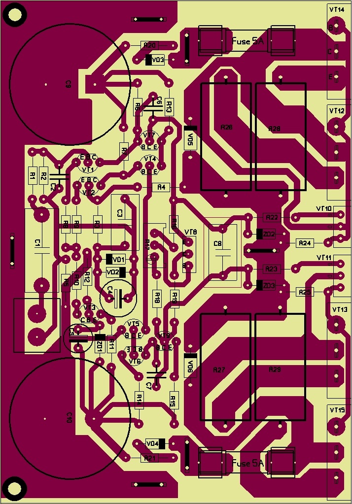

    Печатка не рабочая
    косяк в транзисторе тока покоя. перепутал дорожки К-Э

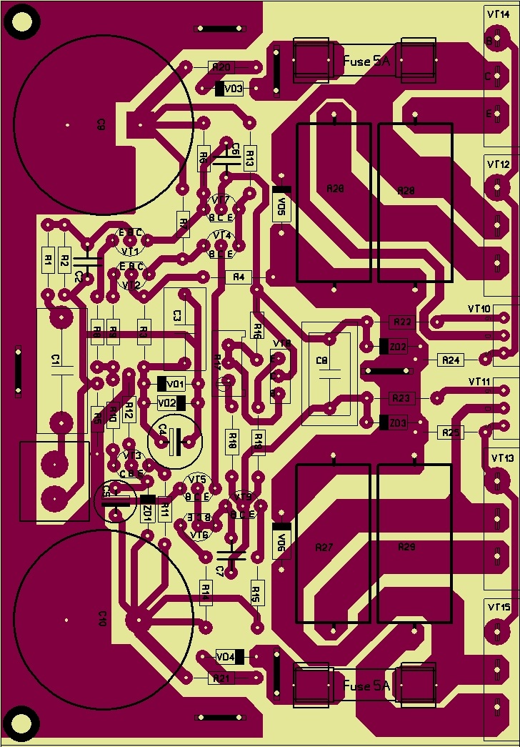

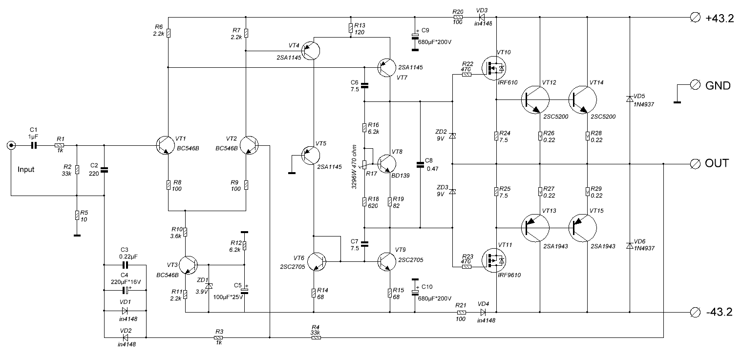

    Ну вот все и готово Может будут какие доработки, хотя наврядли, все и так вроде отлично Не считая отсутствия на выходных транзисторах фильтрующих конденсаторов по питанию
    Мне от них пришлось избавиться из-за ограничения габаритов платы . если сильно прижмет можно подпаять их со стороны дорожек
    Если кто решиться собирать то лучше для начала подогнать габариты имеющихся деталей с деталями на ПП чтоб потом мало ли что... Рисовал по размерам из Даташитов и встроенных библиотек программ. Сам займусь реализацией не раньше 8.02.2013
Название:	Hybrid Holton N87 Cxem.GIF
ID:	175272 Нажмите на изображение для увеличения.
Название:	Hybrid Holton N87 PP.JPG
ID:	175273 Нажмите на изображение для увеличения.
ID:	175274 Нажмите на изображение для увеличения.
ID:	175275 разводка в Игле чисто для проверки
    И еще архив Hybrid Holton N87.rar со схемой в *.spl печатной платой в *.lay.
    и проектом игла Схема + Печатка
    Также перечень но не совсем доведенный до ума
  19. #598

    Без обид - у меня иногда создается впечатление, что те, кто рисует Свои платы, никогда в глаза не видели плат Лепехина, не читали ФАК Агеева, у которых разжевано, Как должно быть.....
