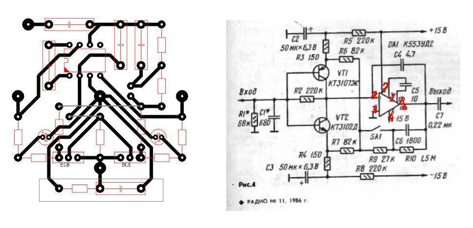

    Держи печатку.Нажмите на изображение для увеличения.
ID:	99817 И не только в Олимп 005.

    Только R3R4 надо уменьшить до 120 Ом.
    R6R7~10-11kOm
    R9 - не ставить (для 19,05 - односкоростного)
    R10=330kOm
    С6=0,01uF (WiMA FKP2, RiFA)
    C2C3=100,0x16-25V Panasonic FC (FK)
    DA1 лучше поставить с полевым входом, например, OPA132 (OPA2132 cдвоенный), ОРА1641(2), OP27, OP37...
    VT1VT2 - 2SA970BL, 2SC2240BL.

    Разводка платы была под LM301AN или NE5534. А что даст уменьшение R3, R4? В цепи коррекции вариантов много.
    1) Распиновка почти одинакова и изменить разводку - пара взмахов руки.
    2) Дальнейшее уменьшение шумов.
    3) Это разве плохо?
    4) А кто ему не даёт?
    Не для всех.
    Надо попробовать.
    Это разве плохо?
    Наоборот. Очень даже хорошо.
    А кто ему не даёт?
    Просто предположение - не более.

    EDDiE, а что скажете по поводу R1 и C1?

    а если ее под 702 использовать. Это хорошая схема???

    Выложите схему УВ 702-го - надо сравнить и выяснить, есть ли смысл.

    Вот собственно и схема Олимпа 702 там есть 38 скорость и головки широкие.(микросхема К157УЛ1А)Нажмите на изображение для увеличения.

    Вот собственно и схема Олимпа 702 там есть 38 скорость и головки широкие.(микросхема К157УЛ1А)Нажмите на изображение для увеличения Название: UV_O702.jpg Просмотров: 8 Размер: 179.5 Кб ID: 99979
    Такая же хрень, как и в Олимп 005 - один в один. Менять однозначно, только коррекцию надо добавить под 38-ю скорость.

    Т.Е. усилитель который выложен можно применить. (питание придется переделать) А как с корекцией быть? Поможете???(да там и 19 есть)
