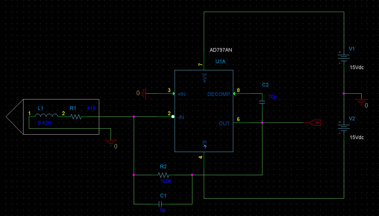

  5. #584
    06.03.2010
    1,148
    По умолчанию Re: Как правильно оцифровать виниловую пластинку?
    Ну вроде баталии поутихли
    Пока я ожидаю замену моей дефектной головки, и другой заказанной (Ortofon Salsa)
    все желающие сами могут попробовать насколько режим "короткого замыкания"
    им подходит. Тем более что для пробы нужно спаять совсем простую схему

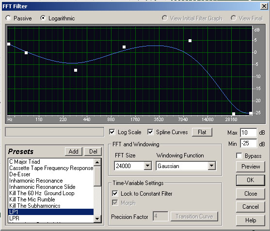

    Алгоритм такой:
    1)Собираем схему.
    2) оцифровываем сигнал с тестовой пластинки.
    3) настраиваем цифровой фильтр так что бы АЧХ стала линейной, и сохраняем параметры фильтра.
    4) оцифровываем любимую музыку, применяем фильтр с ранее сохраненными
    параметрами и "фигеем" насколько лучше/хуже стало звучать
    Для тех кто (ленится,не умеет,не имеет тестовой пластинки) может воспользоваться параметрами моего фильтра, естественно линейность АЧХ не
    гарантируется.
    Фильтр для COOL EDIT (FFT Filter)
    параметры точек
    46.56Гц 3.35Дб
    77.79Гц -0.15Дб
    321.1Гц -7.15Дб
    1290.08Гц 2.3Дб
    8557.45Гц 4.75Дб
    29871.6Гц -25Дб
    48000Гц -25Дб
    Это для режима 24бит/96кГц

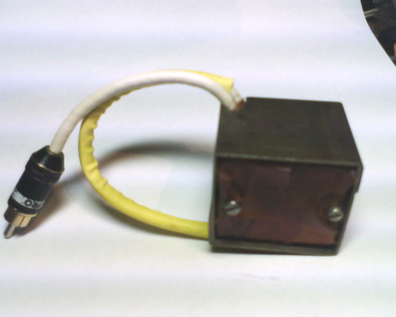

  6. #585
    Старый знакомый Аватар для bishbosh
    10.02.2006
    МО
    536
    Вы сами пробовали-то?
    У меня такая штука, только в виде законченного устройства (без всяких цифровых фильтров), лежит чуть ли не с радиокружковских времен. Результаты малоудовлетворительные вобщем-то.
