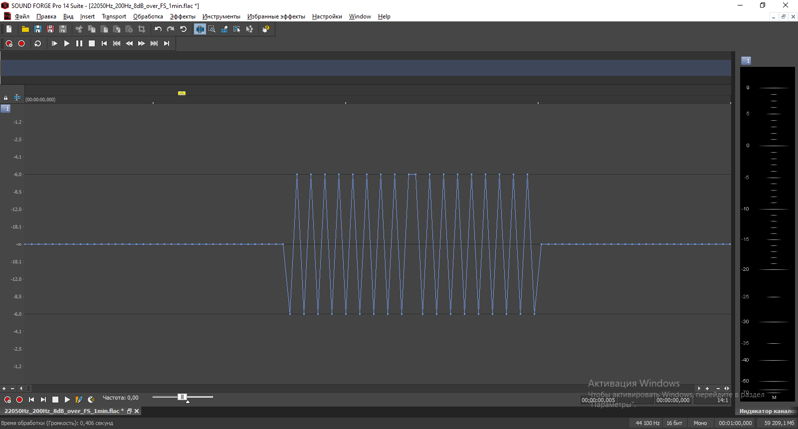

    Ну давай проверим, беру файл 22050Hz_200Hz_8dB_over_FS_1min.flac из темы, загоняю его в форж:
    Вложение 478888
    Уменьшаю уровень вдвое:
    Вложение 478889

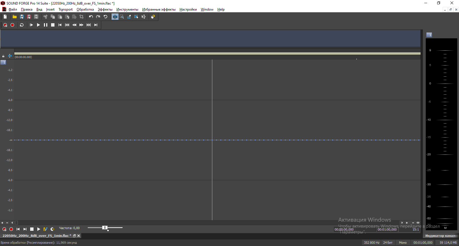

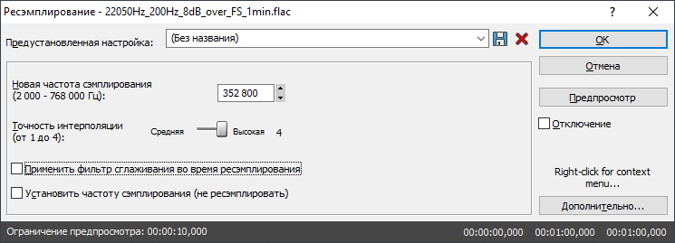

    Ресемплирую в 352800 с такими настройками (сглаживание на результат не влияет):
    Вложение 478891
    И получаю обнуление, что я делаю не так?
    Вложение 478892

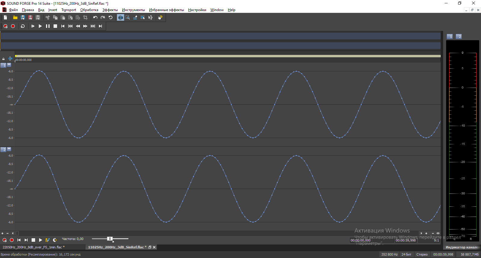

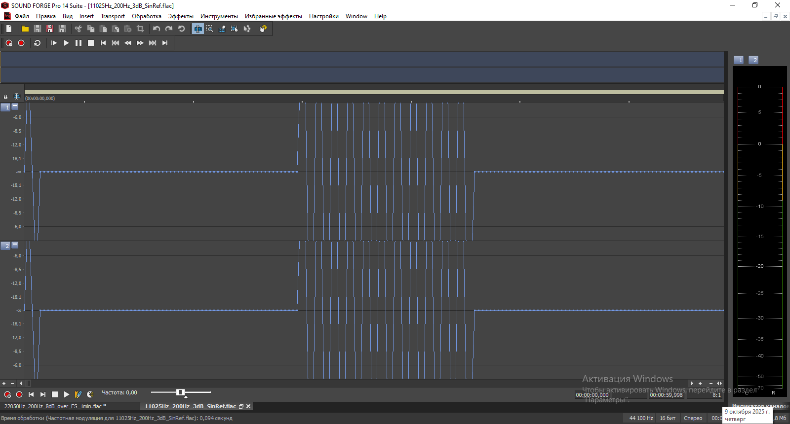

    Другой файл, 11025Hz_200Hz_3dB_SinRef.flac, все те-же действия, показывю начальный скрин и конечный.
    Вложение 478893
    Вложение 478894
    И где тут клип?

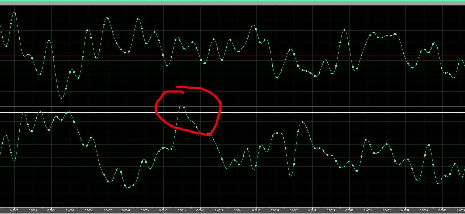

    Вот исходник 44х16:

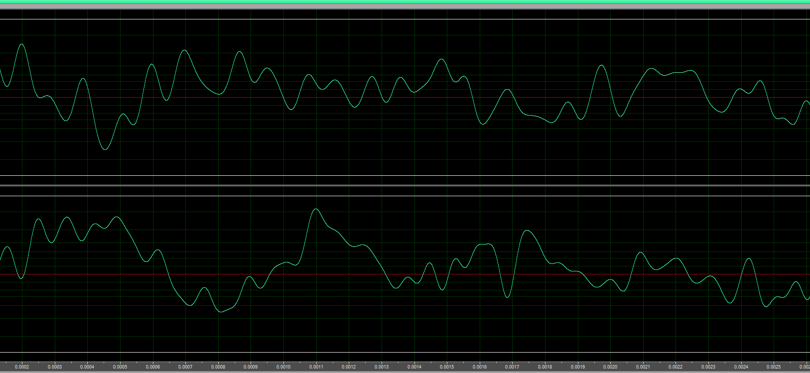

    Это если сделать передискретизацию без уменьшения уровня:

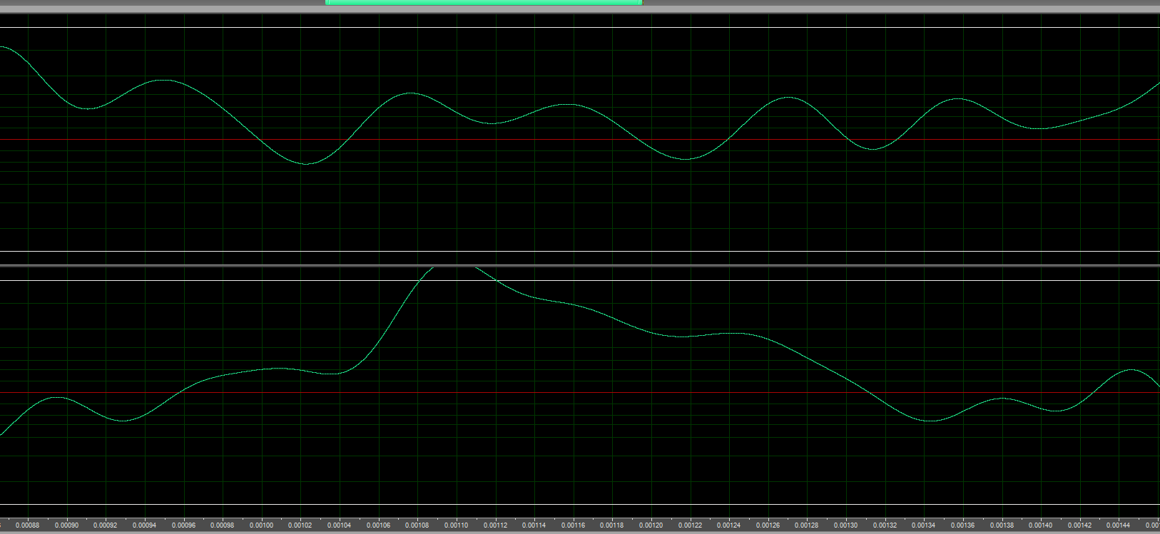

    А это с предварительным уменьшением:

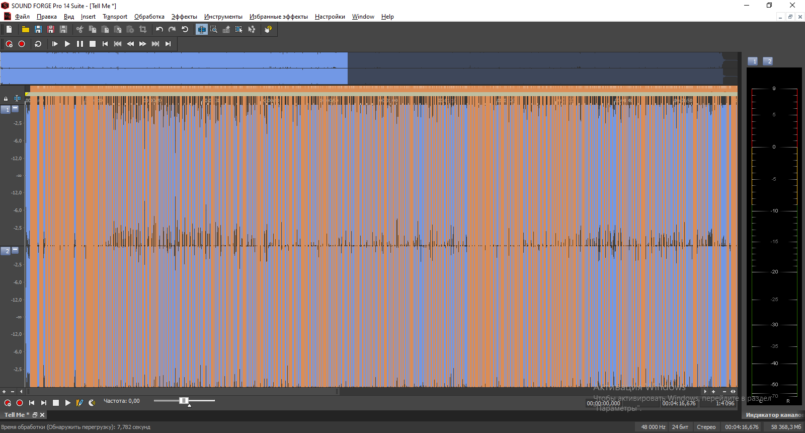

    Доверяй, но проверяй! Скачал первый трек Эйри, редактор находит сплошные клипы:

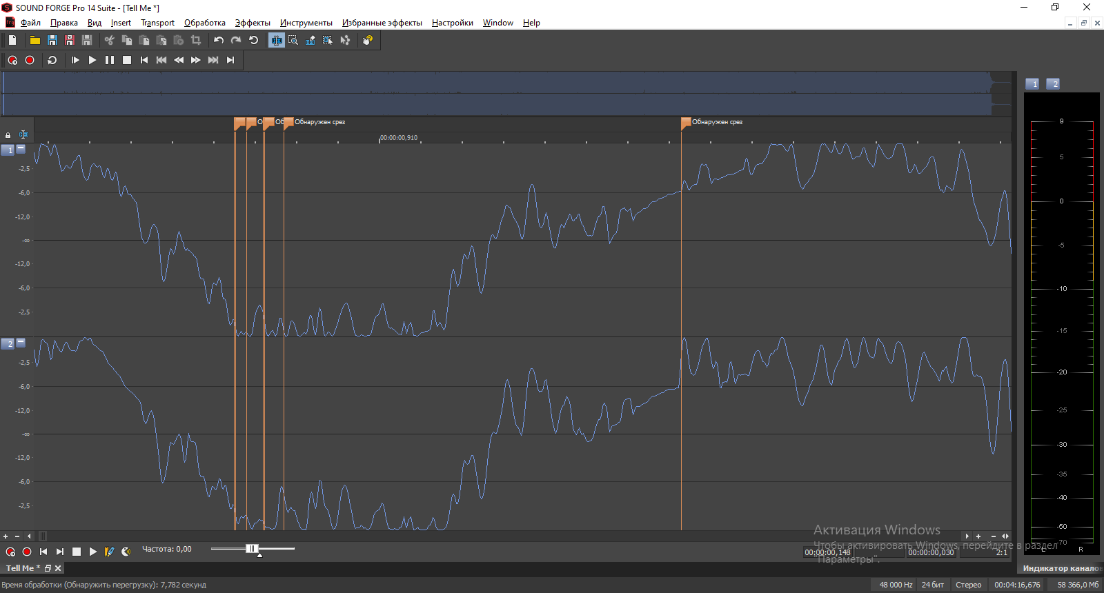

    Теперь я этот файл распаковываю в вэйв, загоняю в хекс редактор и пытаюсь найти последовательности клипа 0дБ (7fffff 800000 или fffff7 000008) а нет таких, чяднт?
    И опять-же, я не вижу клипа (обрезки), по почти максимальному уровню, да вижу, но это-же не клип.
    Я же писал, что поумнее сделает, чтоб этого небыло, но суть то не изменилась. Ты что, не слышишь, что запись ужасна?
    Ещё раз. Цифровые отсчёты не могут быть выше 0dbfs. А после интерполяции вылет выше 0дБ - запросто. Звуковой редактор это и показывает. Т.е. сами отсчёты могут быть и ниже 0dbfs, а межсэмпловый клиппинг - выше.
