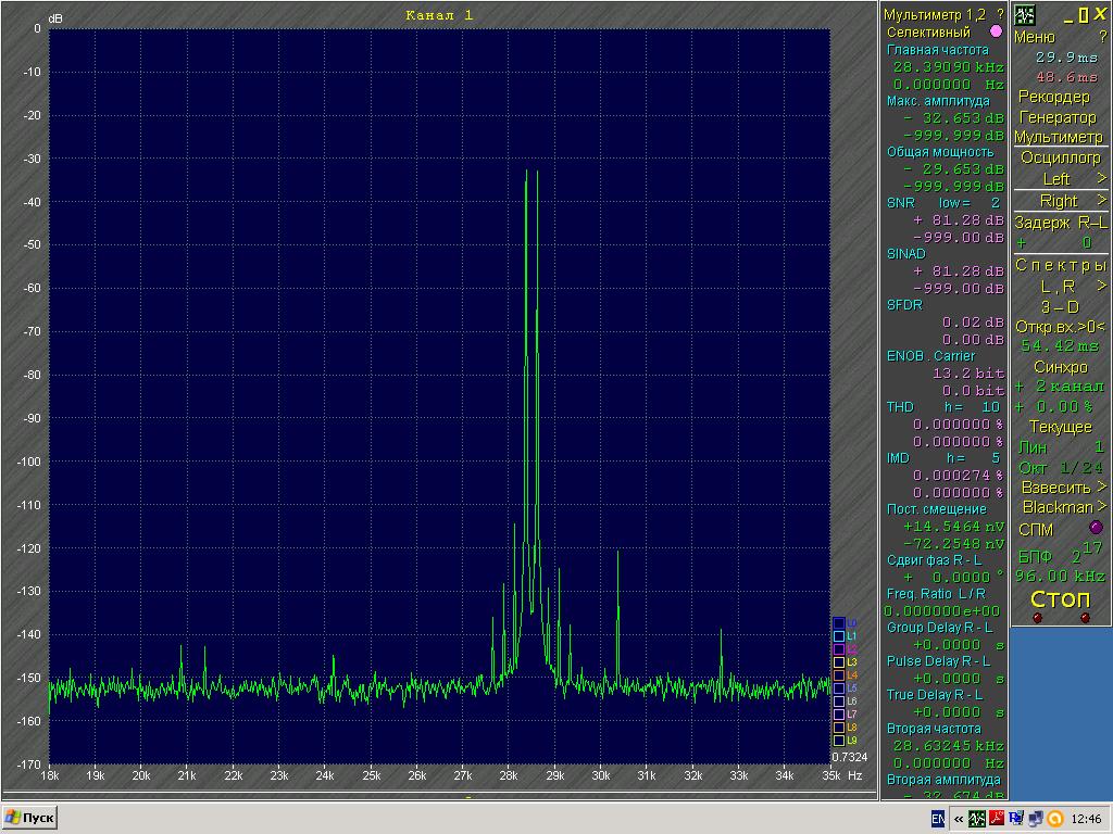

    По умолчанию Re: Режим работы смесителя - А или В?
    не актуально в этой теме
ID:	474973   Нажмите на изображение для увеличения.
    Последний раз редактировалось sgksgk; 20.06.2025 в 10:14. Причина: не актуально

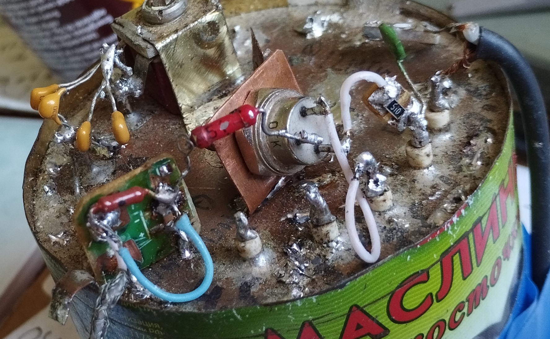

    Я вот не пойму, ты троллить пытаешься или как?
    Не давал Вам повод тыкать.
    Это общеизвестно, и повышенные шумы aктивных элементов приводят к зашумлению колебаний генератора, поэтому либо биполяры с малым Rbb, либо JFET c высокой крутизной, в обоих случаях с как можно низкой частотой среза фликер-шума, МОП транзисторы- обсуждаемые здесь этим критериям не удовлетворяют . Вести разговор о приемниках с большой динамикой и не знать этих элементарных вещей как-то несерьёзно.

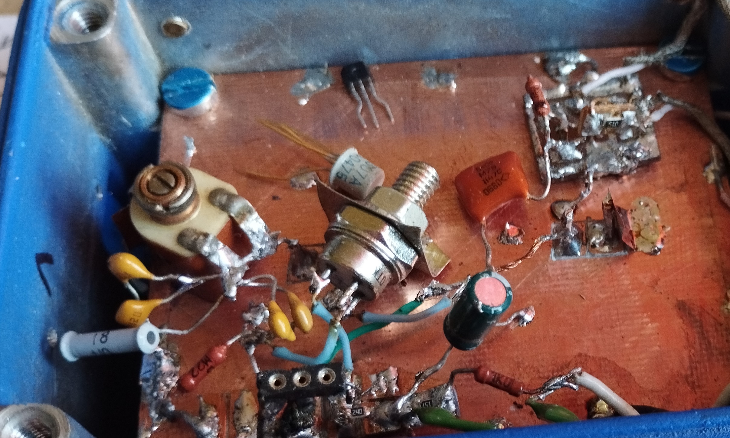

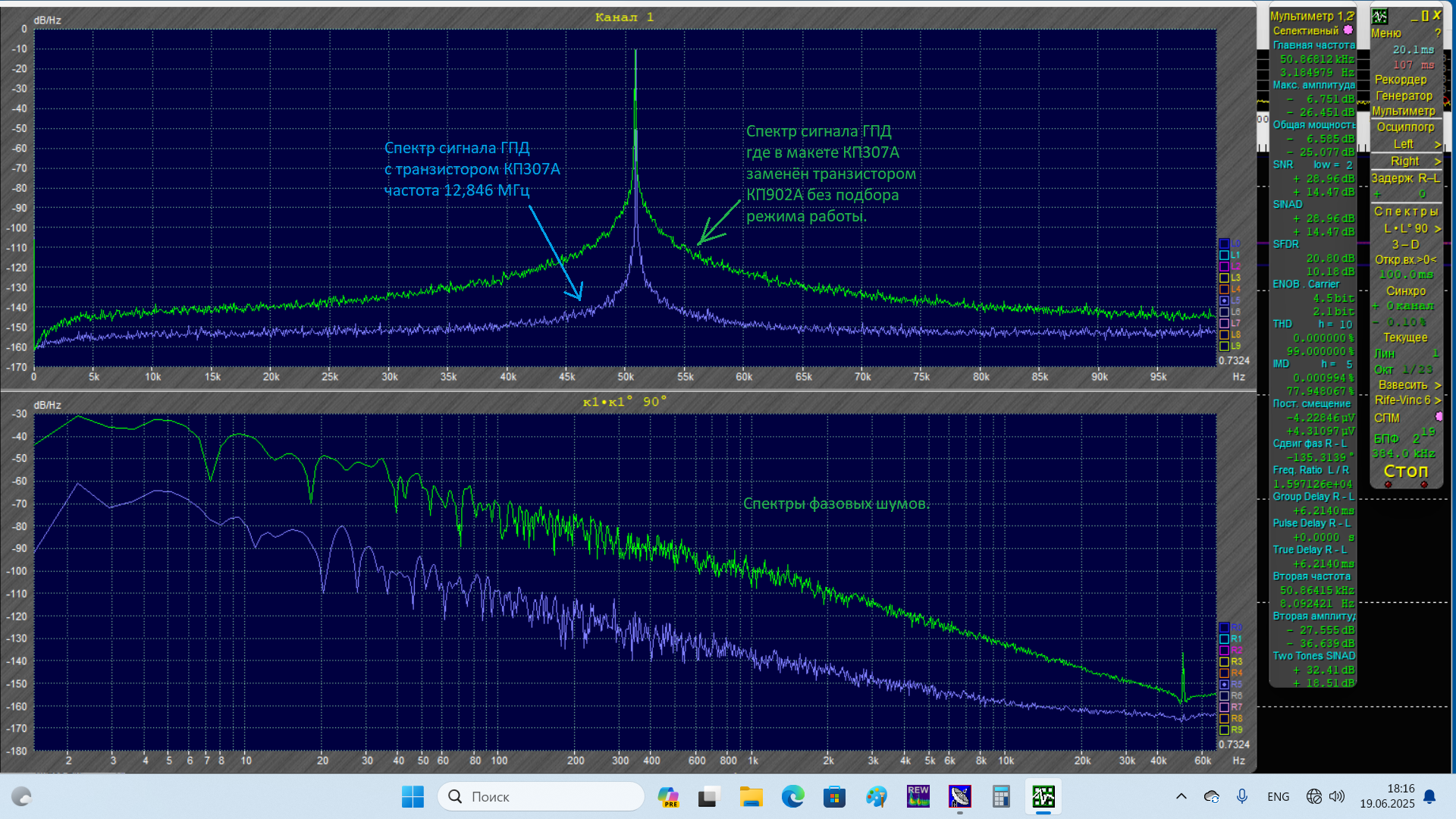

    Для тех кто хочет разобраться. На рисунке спектры и фото макета ГПД, генератор по схеме "индуктивная трёхточка" с транзистором КП307А где записан спектр сигнала и спектр фазовых шумов синим цветом, далее транзистор КП307А вынут из панельки и подпаян КП902А. Режим работы не менялся. Смотрим ФШ.
Название:	КП307А отключен.jpg
Название:	1906 25 Q 308 12_846 ФШ зел КП902А замена КП307А.png

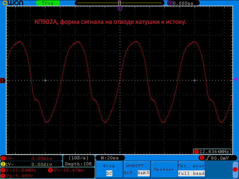

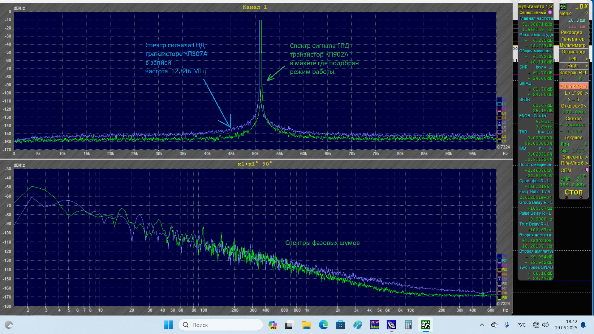

    По спектру выше шумы КП902А много выше. "Но не всё так однозначно" (говорила дочь офицера). Макет где изменен режим работы транзистора КП902А, фото и спектры.
Название:	КП902А макет режим ФШ.jpg
Название:	1906 25 Q 148 12_846 ФШ зел КП902А син КП307А контур режим.png
Название:	1906 25 Q 148 12_846 ФШ зел КП902А форма отв исток.png
    Шумы МОП транзистора меньше шумов малошумящего транзистора с P-N переходом. Интересно, как быть с тем что "общеизвестно".
  17. #57
    17.02.2014
    Екатеринбург
    2,036
    Здесь не выкают. Показанные величины ФШ при малых отстройках -100, 1000Гц характерны для кварцевых генераторов. Не верю.

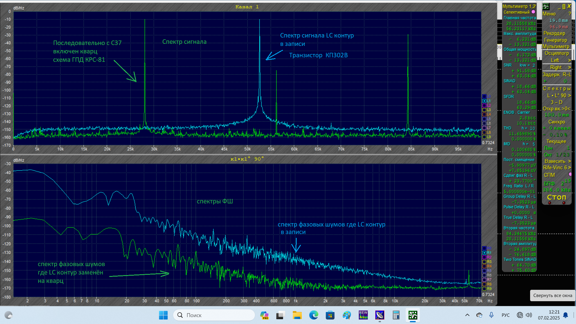

    Спектры сигналов и фазовых шумов где в одном случае генерация с LC контуров или с кварцем.
Название:	КП302В кварц и LC контур.png

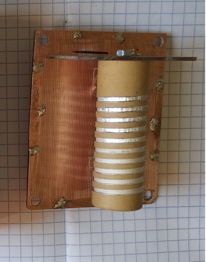

    В прост #57 фото с наружной стороны, с внутренней стороны смонтирована катушка Д = 20 мм, 10 витков, отвод от 1-го витка для схемы "индуктивная трёхточка".
Название:	катушка с обратной стороны.png
    Ачо макеты и гены во всех 3х случаях разные, крутизна несопоставима, так не делается. Не верю.Что мешало в первом макете изменить режим и повторно измерить на горячую? Я все равно свои измышления не смогу подтвердить измерениями, все в прошлом -больше 30 лет и давно на пенсии. А то что коротковолновики те еще писькоизмерители-факт, какой смысл биться за чуйку в 0,3 мкВ при нынешней электромагнитной обстановке.
    Первый случай, в панельке КП307А. Второй случай, том же генераторе с катушкой что на фото, удалён из панельки КП307А и подпаян КП902А. Спектры сигналов и шумов показаны копии экрана.
    Третий случай, другой макет где отводами от катушки подобран режим работы "шумящего" МОП транзистора так, что в схеме LC генератора "индуктивная трёхточка" фазовые шумы меньше чем у "малошумящего" транзистора.
