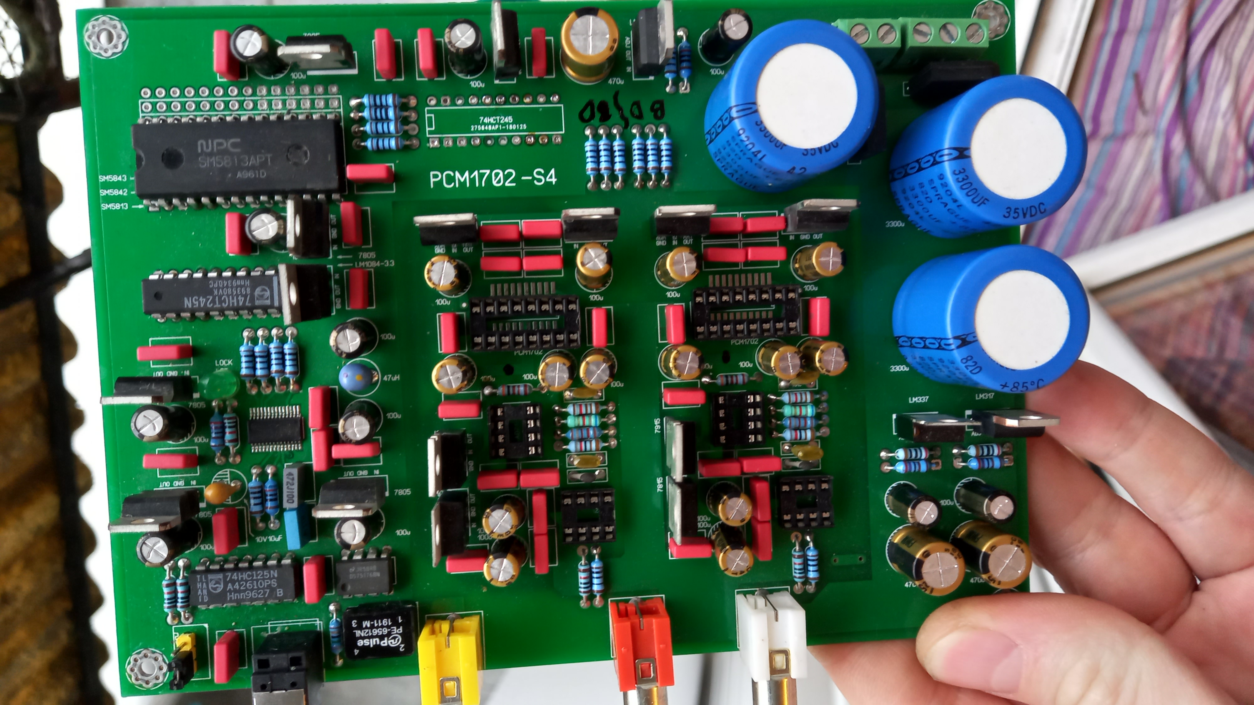

    имею альтернативу:
    плата dir9001+sm5813+1702, полностью рабочая.
    Как понимаю 5813 формат left justified, 256fs.
    Попробую ПМД сконфигурировать left justified, 256fs.
    вход от 5813 отключить и подать на PMD100

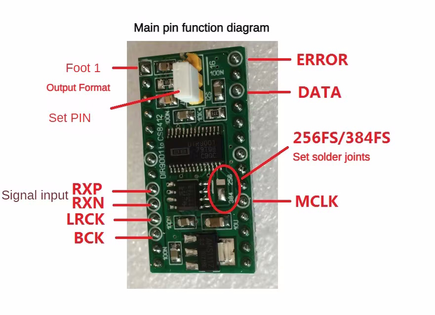

    вот такой дир очень удобный-на место 8412 вставляется но только два режима
    Такую и пытаюсь прицепить к ПМД
    Цена 17е

    делал цап на этом цф, 5813, формат вх 16бит rj
