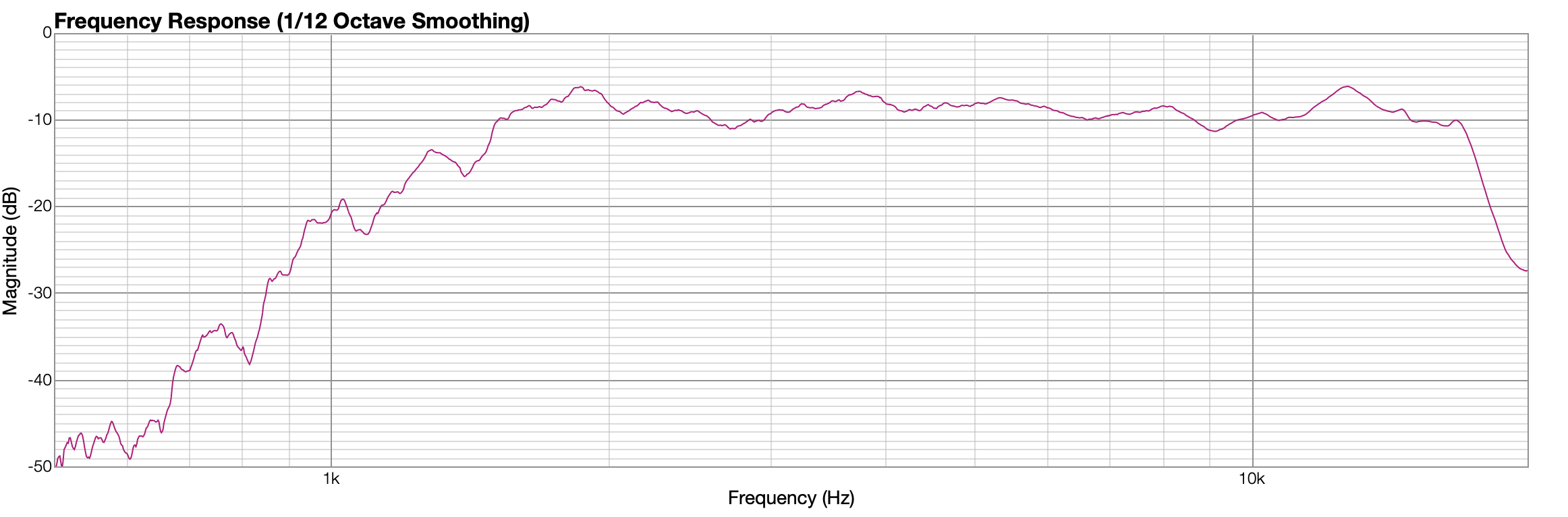

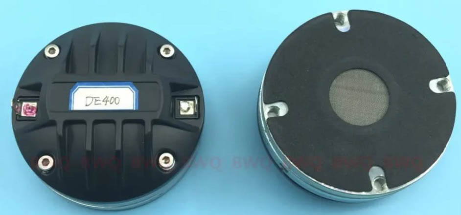

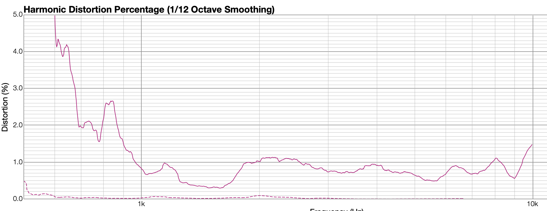

    Приобрёл для пробы пару DE400.
    По сравнению с JBL 2040 динамики идеальные.
    Фильтр, просто резистор конденсатор и катушка.
    Можно добавить пару режеторов, но и так ничего.

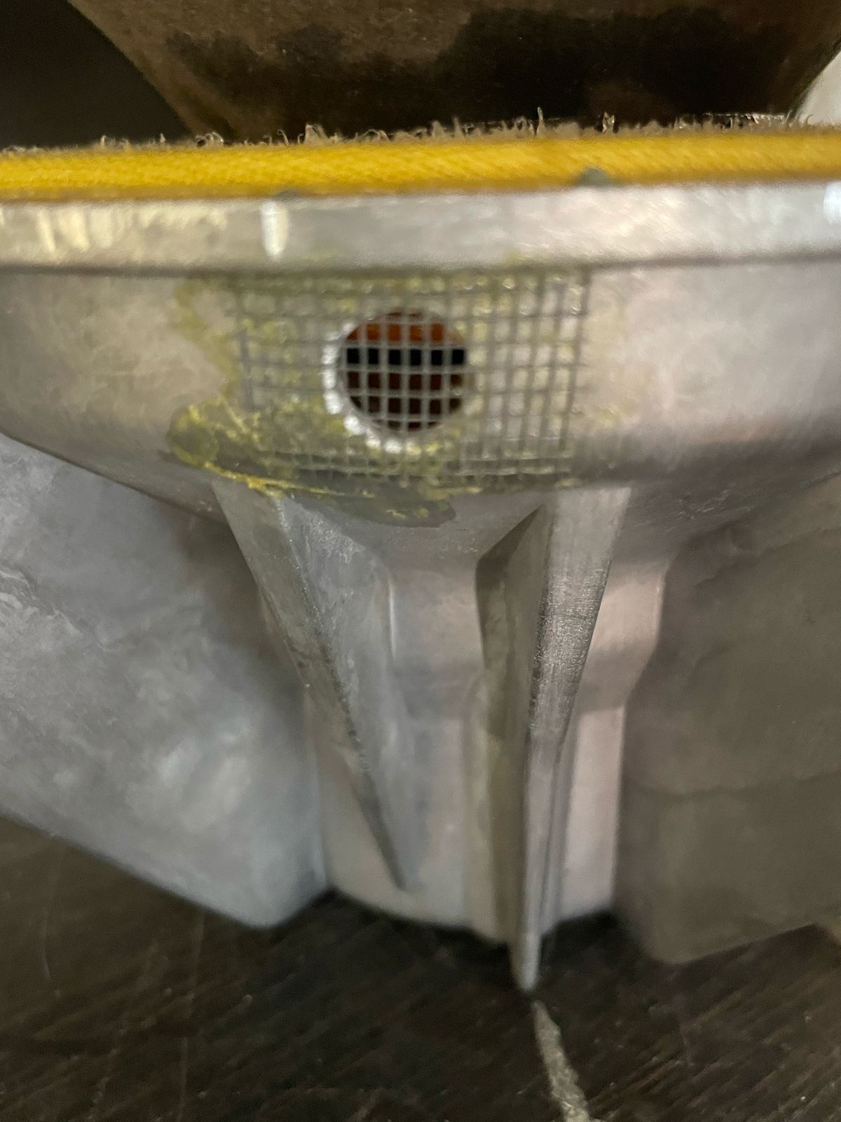

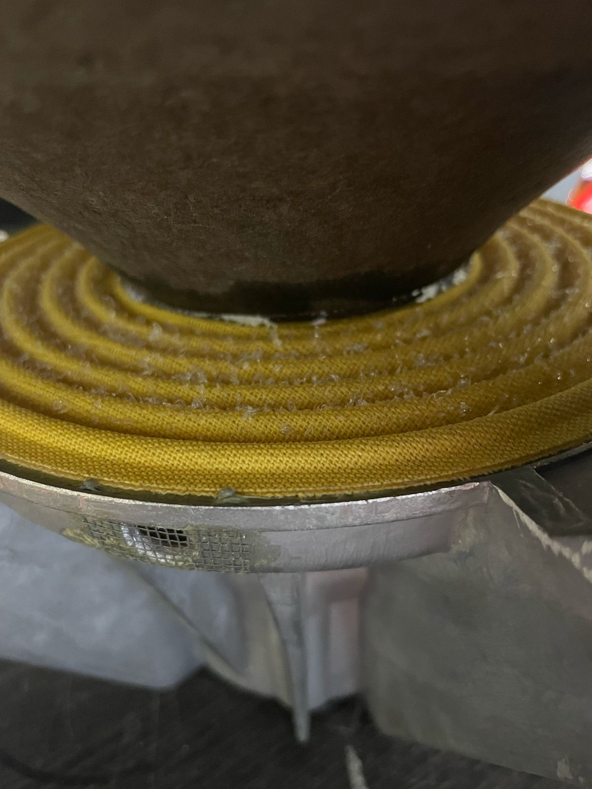

    Здравствуйте все!
    Собрал почти 2268 4 Ом вариант, все сделал с любовью.
    Засомневался в пропитке тканевого Гофра.
    Почитал отзывы о разных пропитках. Одни жёсткой добавляют, к другим месяца два всё липнет.
    Так как я делаю конфетку, хочется что-то оптимальное, наверное лучше чёрное.
    Кто что посоветует?

    В "Диффузоре" купите банку состава L,кучу гофров им пропитывал,много лет работы проблем не выявили
    После высыхания прозрачный,гофр остается черным

    NICK1976, Спасибо, ночью заказал, жду...
