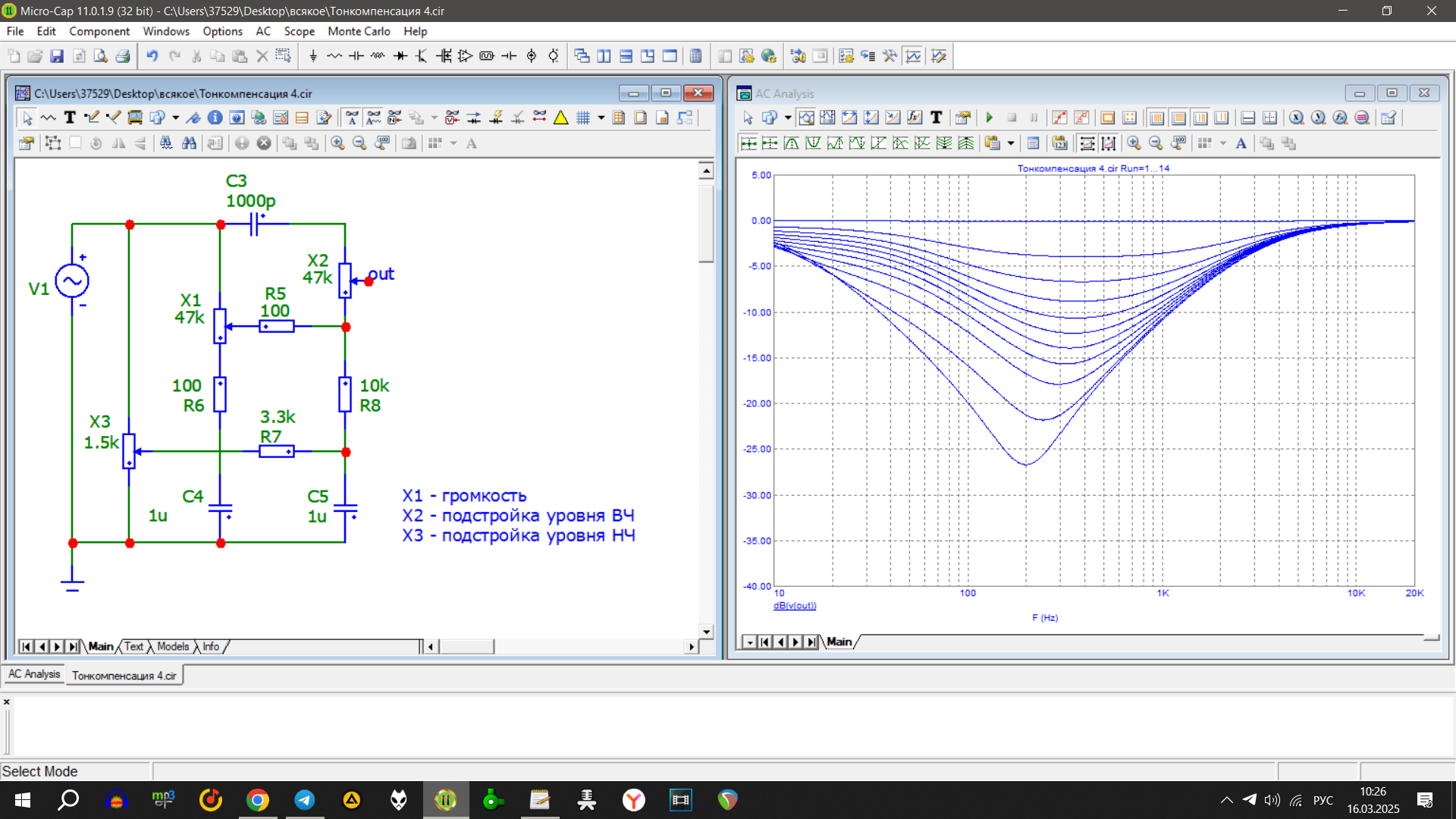

    По умолчанию Схемы тон компенсации. Подборка
    Графики даны для значений 100/90/80/70/60/50/40/30/20/10/5 % поворота ручки потенциометра

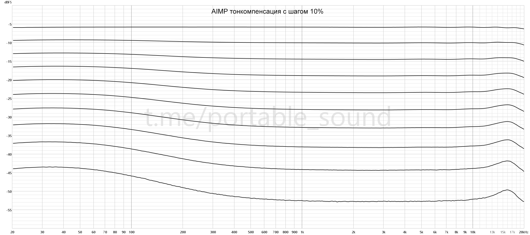

    Тонкомпенсация из плеера AIMP
Название:	AIMP тонкомпенсация.png

    Вполне умеренно. И больше похоже на правду.
    Больше, чем то, что приводилось в литературе 40 лет назад и показано в теме выше.
    P.S.: Хотя, если подходить к дискуссии правильно, прежде, чем обсуждать (и тем более спорить) пусть каждый снимет подобное семейство кривых для себя.
    Работа нашего "уха" и наш "вкус" - очень индивидуальные вещи.
