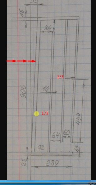

    Добрый день.
    Проектирую трехполосную акустическую систему. При анализе возможных вариантов акустического оформления остановился на четвертьволновой трансмиссионной линии. Высота потолков позволяет сваять не лабиринт, а нормальный прямой дымоход, по крайней мере расчеты говорят об этом.
    Прилагаю чертежи и расчетную табличку. Материал - фанера ФСФ 25 мм.
    Прошу потыкать фейсом в явные косяки, всё-таки это моя первая разработка чисто теоретического (пока) плана. Детско-юношеские эксперименты с дверцами от шифоньеров с помойки не считаются ))

    Нельзя что-то улучшить, чего-то не ухудшив. Заполение давит высшие моды, но и основной функционал тоже страдает. Первая мода тоже прижимается, придется одновременно на 10-15% увеличивать сечение трубы.
    Еще, имей в виду, набивка понижает частоту настройки.

    - значительно ослабить 5 и 7 моды ЧВР можно дополнительным "коленом" от выхода порта длиной примерно 1/6 от общей длины канала ( т.е. между 5 и 7 модами ). С контролем микрофоном заполняется распушенным синтепоном для "увеличения широкополосности" чтоб захватить обе моды. У меня получалось подавление около 10 дБ обеих мод.
    Тоже хотел попробовать, но так и не добрался до экспериментов с ними.
    Тут основной вопрос (естественно, лично для меня и на этом этапе) - насколько они будут РЕАЛЬНО, ухом слышны, эти высшие моды. А если и слышны - насколько портят звуковую картину.
    В общем, даешь пилить и экспериментировать. Нашел себе очередное хобби, вот допилю кабриолет из жигуля и приступлю. ))
    Не пробовал, как АТС: тупичок 1/3 с другой стороны?

    Как пример
    Я правильно понял, ГД там где стрелочки? Нажмите на изображение для увеличения.

    Все правильно, сверху ВЧ головка. Это двухполоска была. Аналогичный вариант есть на три полосы, все никак ход до реализации не дойдет

    Спасибо! И ещё вопрос - этот канал как то считается?
    ---------- Сообщение добавлено 21:31 ---------- Предыдущее сообщение было 21:28 ----------
    Я эксперементировал на "дешмане" - в1602.8 + 2гд40 + т251.8, блок сч+вч стоял одельно сверху, металл отыгрывали интересно, но тут наверное прелести 2гд40.

    Как обычно, основной канал в хорнреспе. Затем макет с "коленом". В макете была возможность двигать "заглушку колена", меняя длину и настройку. Поэтому измерялось много вариантов как по длине, так и заполнению...
    Понял, спасибо!

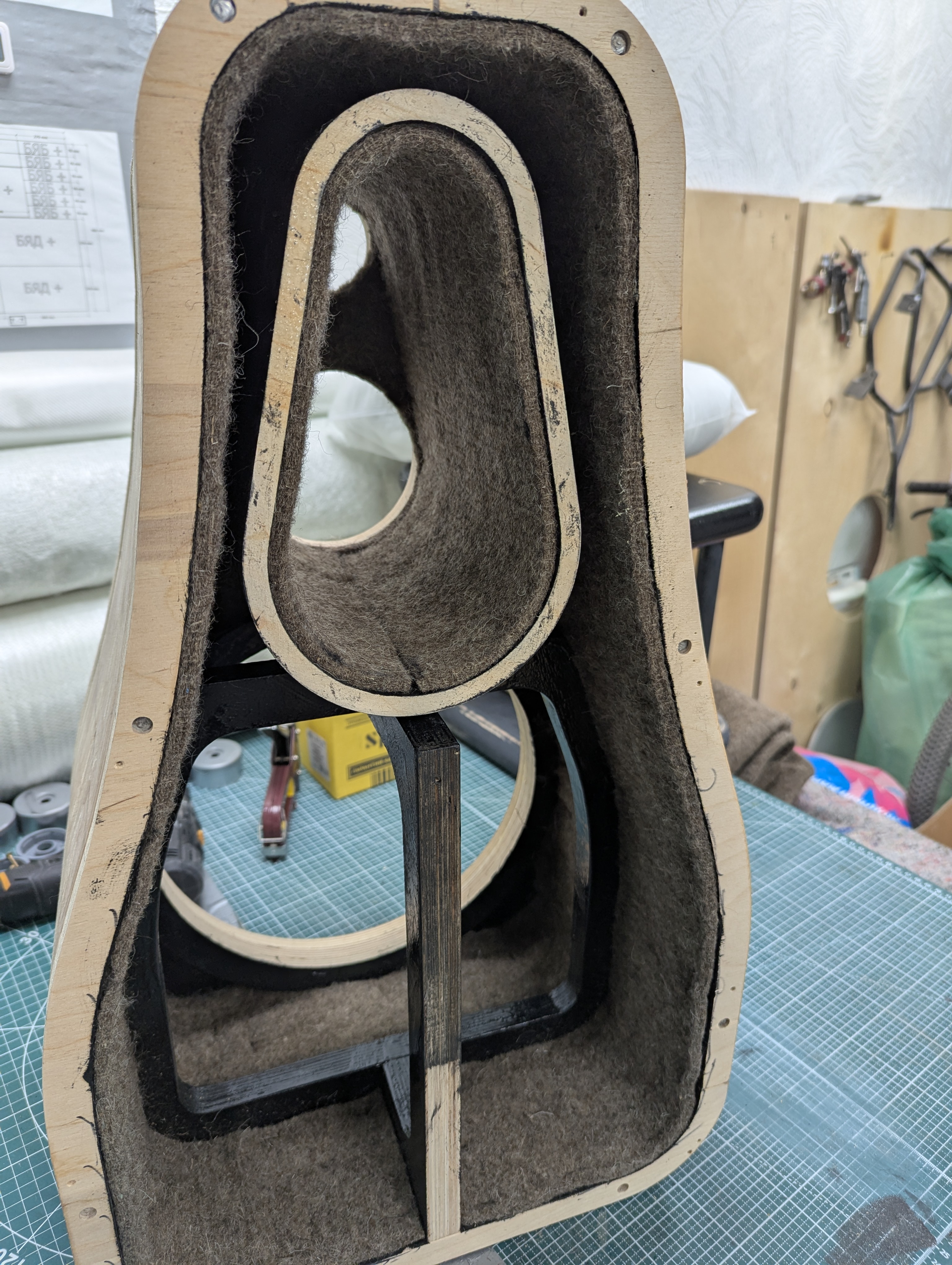

    вот из моего примера, матрешки на Асалабе. склеить ровно наборный корпус, затем зашпаклевать и зашлифовать этого мне уже хватило) а потом облажаться со шпоном (лопнул вакуумный пакет). и я вот сейчас думаю, а стоило ли оно того, если в итоге звучать будет паршиво и неизвестно, как потом заменить динамики.

    Спасибо за въедливость, отвечая на ваши вопросы - сам очередной раз проверяю, что ничего неподъемного на себя не взвалил ))
    А вот такие матрёшки я бы однозначно заказал производителям гнутофанерных всяких хреновин, типа каркасов для стульев. Как раз тот случай, когда реально дешевле отдать на производство.
    У меня уже есть в планах, если удовлетворит результат с башнями, сделать сфероколонки для озвучания моего рабочего кабинета. Вот с этим точно не буду рукоблудничать самостоятельно, исключительно расчет-чертеж-бабло.
