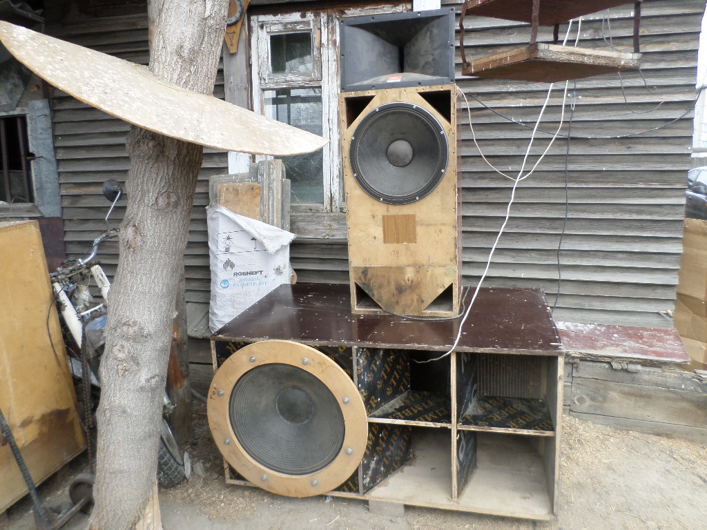

    По умолчанию Re: мелкий или крупный драйвер?
    привет!
    устроил себе сегодня день ничего неделания))
    вытащил проверить (первый раз) свой супер скупер 21" в пару к топу))
    в таком варианте звук отличный баса много и он жирный))
    точки кроссовера: 80 - 800 гц
    Такой говнострой даже упорторым азиатам не снился...
  15. #54
    Аватар для bass_po_pochkam
    25.04.2017
    745
    играет хорошо, зря вы так)
  16. #55
    29.06.2012
    Где-где?
    5,018
    А никто про игру не говорит.
    Речь о внешке. Это максимум макет. И то с натягом.
    Как и ожидалось... Из г...на и палок. Процесс важнее результата. И обязательно нужно рассказать об том всему миру, выслушать и наплевать на всю
    критику и снова окунуться в любимый "колхозный панк"...
