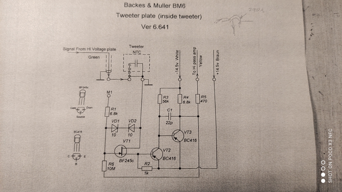

Ёмкостный звукосниматель , по типу Щербака - идея в принципе неплохая ... подляк там только в том , что в зазор между этими электродами неизбежно будет набиваться пыль . Магнитным звукоснимателям пыль не мешает , а вот ёмкостным будет мешатьИ ещё один недостаток - нелинейность , из-за обратной зависимости ёмкости от расстояния между электродами . Там по-хорошему надо бы сделать балансный принцип ( мост ) , с последующим синхронным детектором ... заодно , в качестве бонуса - это позволило бы и амплитудный шум генератора прибить ...
Кстати любопытно - почему у тебя не работала эта схема на Д9 ? Так-то конечно , ГД507 диоды гораздо получше , чем древние Д9 ... но по идее , и с ними как-то чирикать должно было![]()
Не , у магнитных не такая же - там же везде симметричная конструкция . Практически везде там магнитик находится посередине между 4 полюсов с 4 катушками ( или вариант фирмы Grado - пермаллоевый диск на кантиливере , который опять же расположен симметрично над 4 полюсами ) - потом же они включаются попарно в каждый канал ... вот так и получается , что когда магнит приближается к одному полюсу , он удаляется от противоположного - за счёт этого , очевидно , резко подавляется квадратичная нелинейность . Вот и с ёмкостными было бы неплохо сделать что-то подобное ...
аа, ну так стало быть там дифф и сделан, но вообще, что МП, что ЕП, одинаково падает с квадратом расстояния. Cобсно, можно попытаться замерить искажения картриджа шатая иглу точным актуатором, наверняка обнаружится H3 не хуже чем -60дб. Подозреваю, что сама система записи на винил более нелинейна.

Как раз, ИМХО, вся идея в том, что можно добиться не только достаточной линейности, чтобы не заводить ООС, но и отказаться от усиления. Посмотрите на схему микрофона:
https://forum.vegalab.ru/showthread.php?t=95404
Из усилительных элементов только эмиттерные повторители на выходах. Всё.
Это да. Но минимум гармоник и низкие фазовые шумы нужны генераторам в радиопередатчиках.
В данном случае важен именно низкий амплитудный шум, в том числе и источника питания. Опять же, в схеме микрофона гармоники генратора эффективно отфильтровываются
трансформаторами, обмотки которых образуют контура, настроенные на частоту генератора. А амплитудный шум (нестабильная амплитуда) - пролазит и детектируется как шум
в звуковом диапазоне. Собственно поэтому я ту идею и забросил.
Но кстати , можно было применить синхронный детектор , тогда мост можно было бы сбалансировать точно - и дополнительно подавить амплитудный шум генератора . Опять же , и линейность детектирования у синхронного детектора была бы выше ... Так что , как я мыслю , из этой идеи не всё ещё выжали![]()
А там идеальная точность баланса и не требуется - небольшой остаточный разбаланс не будет влиять на работу схемы . И амплитудный шум всё равно будет намного сильнее подавлен , по сравнению с небалансным включением ... опять же и линейность будет выше , и не надо бояться ограничения на больших уровнях сигнала .
