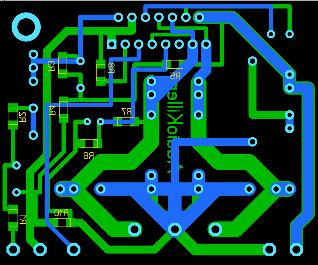

    Удалось таки заказать и оплатить изготовление тестовых плат, $6,72 за 5 шт с пересылкой, приемлимо.
    Китайцы прислали багрепорт по плате, мол размер маловат, упаришься паять такую, дорожка сильно кривая, сигнал запутается и медь близко к краю, такая трогательная забота

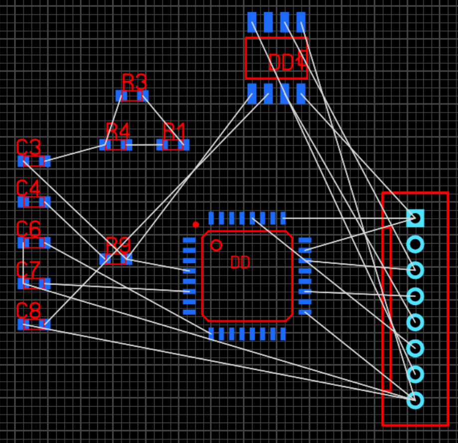

    Кстати, в Лайауте есть режим связей между элементами. Неудобный, но можно "нарисовать" схему из элементов, а потом видеть что с чем соединять.
    Вообще, согласен с Иваном - всё равно откуда солить. Тут больше дело привычки, сложности проекта и наличия/отсутствия некоторых фич, которые в некоторых случаях могут сильно помочь. Но опять же, мне в Лайауте ни разу не понадобился отсутствующий там контроль допусков на ширину дорожки и расстояние - когда сам дорожку ведёшь, видишь, что делаешь. И ещё. ИМХО лучше всего начинать обучение с ручной работы. Закончив курсы экскаваторщиков, может получиться так, что лопатой копать и не умеешь. А оператор обрабатывающего центра с ЧПУ может не смочь отрезать кусок трубы ножовкой.

    Это не пример суперской разводки платы, это пример, как просто делать в Лайауте что хочешь. Как делали раньше карандашем на бумаге. В ДипТрейсе (и остальном) наверняка сделаешь такое же, но это всё более геморройно.
    Разве?

    в Лейоуте самая главная проблема вовсе не в допусках а вот отсутствии связи схемы и платы
    Там действительно нет такой связи. Но есть связи между элементами:
    Это я набросал меньше чем за минуту, поэтому в беспорядке. Я этим не пользуюсь, но в принципе можно "нарисовать схему" из футпринтов компонентов, изначально расположив их как на принципиальной схеме. Не скажу, что очень удобно, но для начинающих с простыми схемами помогает. Проверял на студентах.
