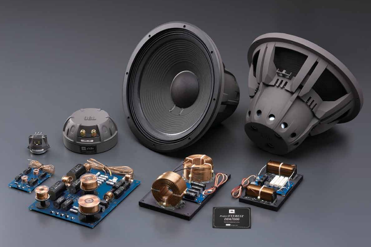

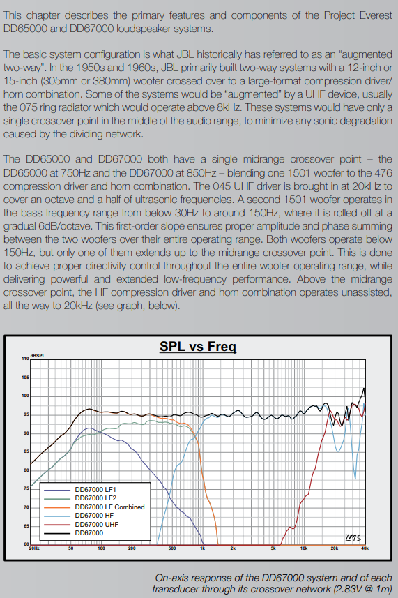

    привет всем!
    объясните, вот когда я добавлял к 3" драйверу 1,75" драйвер от 10к (оба в своих дудках), мне говорили так нельзя интерференция
    а в этом проекте смотрю расстояние между сч и вч драйвером не меньше 25 см на глаз... то ли мне не правильно говорили, то ли раздел 1500гц планируется между сч и вч драйвером???
  11. #50
    15.09.2021
    389
    По умолчанию Re: Проект - 1000 Watt
    Цитата Сообщение от bass_po_pochkam Посмотреть сообщение
    привет всем!
    У системы послужившей основой для задумки, раздел там,... где уже не важно)))
    привет всем!
    От чвстоты раздела зависит
    Пока в этом проекте нет конкретных данных
    Но по уму делить нужно низко,и сч драйвер относительно 15,и вч относительно сч
    Далее-минимизировать совместную зону работы компонентов (у Вас по памяти просто к 3" сверху добавлялся еще один источник,поделенный в районе 10кГц,где 1/2 длины волны сильно меньше межцентрового расстояния между компонентами)
    В данном случае это 3 полоска,в которой сч динамик заменен на крупный драйвер,который по уму делится низко
    Открою страшный секрет-интерференция присутствует в любой системе с несколькими компонентами,только в правильных системах инженеры ее минимизируют путем геометрии и чвстот раздела,а в абы как собранных-как карта ляжет)
    И это очень нудный процесс,т.к.учитывается куча переменных,а именно:
    Нужно выбрать поршневой режим для каждого компонента (в крайнем случае залезть чуть дальше)
    Это нужно сопоставить с возможностями компонентов слева диапазона (ну и учитывать выбросы на ачх справа,куда явно не стоит тащить компонент,и резать его минимум за октаву до этого горбыля)
    Далее понять,насколько эффективен будет компонент в выбранном диапазоне (поэтому инженеры сначала выбирают компоненты,а потом уже думают как собрать из них конструкцию,а не наоборот-из чего то имеющегося слепить франкенштейна)
    После геометрически устаканить все это в конкретном ящике
    После тщательно свести весь этот огород
    И только при таком подходе может получиться нечто приемлемое

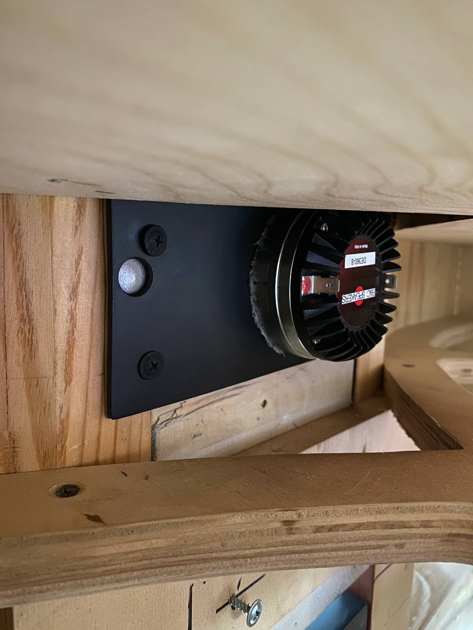

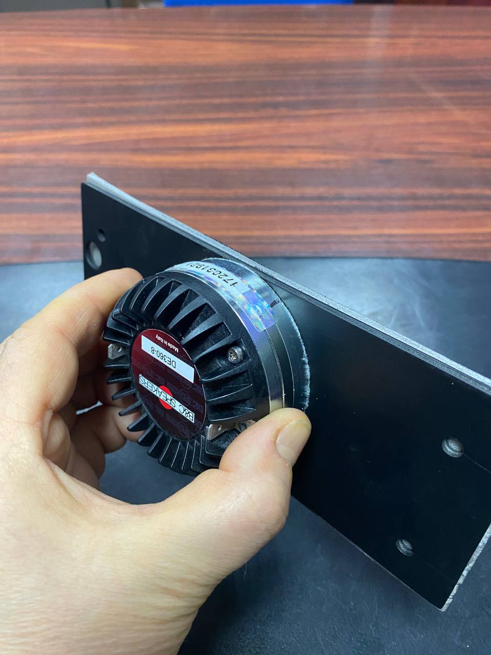

    С обратной стороны колонки сделал технологический проём для доступа к ВЧ и СЧ динамиков. Крышка для закрытия готова, позднее приклею на её какую нибудь металлическую лейбу с линейной АЧХ
ID:	463857 Нажмите на изображение для увеличения.
    Итог на фото, поставил металлическую сетку для защиты.
    правильно я понял что в DD67000
    обе пятнашки вместе играют до 150гц
    далее только одна пятнашка играет до 850гц
    выше 850гц играет сч драйвер 4" и до скольки? непонятно...
    там что то написано про 20кГц, неужели у них 4" сч драйвер играет до 20кгц, а выше ультра вч 1" от 20 000 гц??
    Как я помню, давно довелось разок послушать оригиналы, в нижней части передней панели DD67000 есть конфигуратор фильтров, можно самому выбрать разные варианты включения пятнашек, либо две параллельно, либо одна до 150, а вторая до 850, но вот от 150 до 850, или всю нч полосу, уже не помню.
  20. #59
    15.09.2021
    389
    правильно
    черным...цветным по белому так нарисовано, раздел в районе 17-20кГц
    можно воспринимать как чудо ширик, да и фильтр на нем самый сложный (одних катух 7 кажется на нем):
