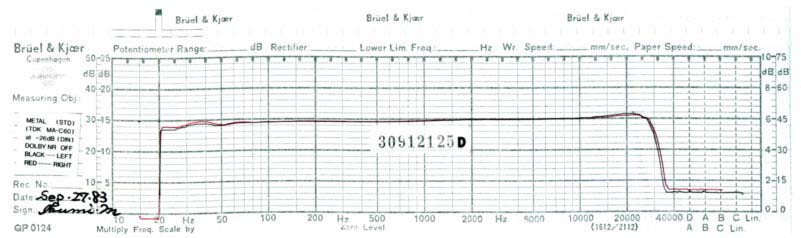

    437
    По умолчанию Re: Идеальный УВ кассетника
    Цитата Сообщение от SHARAPOV SERGEJ Посмотреть сообщение
    Вы где нибудь видели деку с ферритовой башкой и частотным диапазоном до 30кГц?)
    Не только видел, а вижу и слышу почти каждые день, да не одну.
