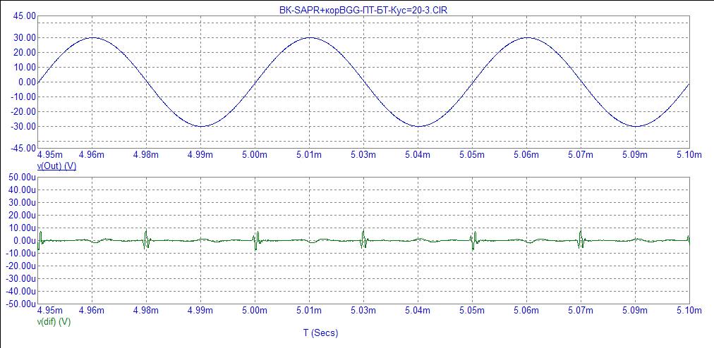

    Приветствую , Всех!
    Решил поэкспериментировать с ВК от усилителя "YES Gybrid" с Кус=20.
    На мой взгляд он имеет интересные особенности:
    1.Большое входное сопротивление и малую Свх .
    2.Во входном каскаде используется перекрестная ПОС по методу коррекции искажений Хоксфорда:
    вычесть из выходного сигнала ( с добавленными искажениями ) входной , а полученный сигнал
    ошибки вычесть из входного сигнала .
    3.Все транзисторы входного каскада имеют плавающее питание с амплитудой входного сигнала.
    Девиация рабочих токов у них минимальна , а следовательно можно ожидать минимальных
    тепловых искажений .
    4.Исходная фазовая характеристика во всем звуковом диапазоне линейна .
    5.Используемые "тройки" выходных транзисторов в плечах каскада обеспечивают достаточно плавное нарастание и спад рабочих токов ВК , а еще и работа Mosfet-ов в режиме "А" гарантируют практически отсутствие коммутационных искажений .
    6.Используя цепь компенсатора сопротивления проводов (КСП) можно существенно снизить искажения на клеммах АС . При этом выходное сопротивление усилителя становится отрицательным и равным минус 0.15-0.16 Ома . Без КСП - Rвых меньше 0.001 Ома .
    7. Скорость нарастания около 200 V/uS (без С1) .

    Сначала картинки с симулятора :

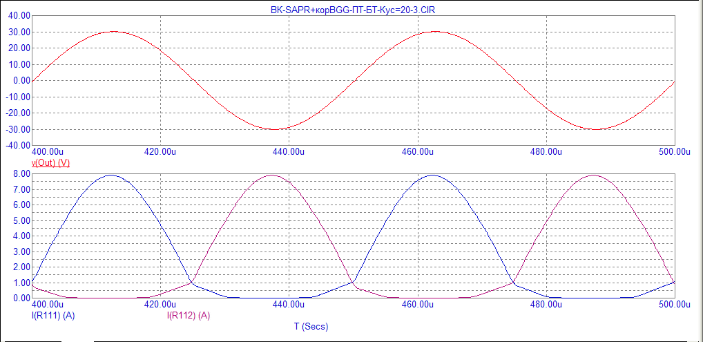

    А если коллектор Q5 на эмиттер Q8? Тогда R13 в топку
    R36 R38 точка с выходом пропущена
    Аватар для Геннадий3
    04.11.2009
    76
    2,475
    Нельзя так делать .
    Нет , не пропущена .
    Завсегдатай Аватар для fakel
    30.11.2007
    11,274
    По умолчанию Re: YES-эксперименты 2
    Нельзя так делать .
    Почему?
    Тогда выходники одного плеча открываются не одновременно
    И параллельно R36 R38 - кондер
    Последний раз редактировалось fakel; 05.11.2024 в 12:41.
    Почему?
    Q8-открывается напрочь , а Q7- закрывается напрочь.
    Наверное , но искажений меньше ( проверено макетом ).
    Это скорее всего плюс этого каскада , чем минус :

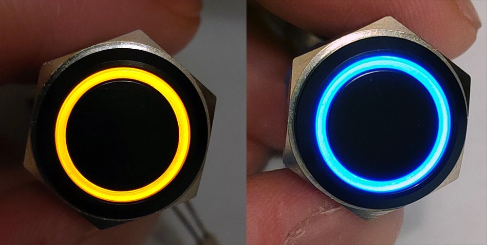

    Цитата Сообщение от Soundman84 Посмотреть сообщение
    Которые с светящимся ободком ломаются - кнопка включена постоянно. Они неразборные.
    Слабоваты они для коммутации пусковых токов без промежуточных устройств...
    Вроде таких? Вполне разборные, если аккуратность проявить)) В свою, например, ставил желтый и синий светодиоды (стандбай и нормальный режим работы), изначально брал кнопку с белой подсветкой чтобы ободок был бесцветный.
