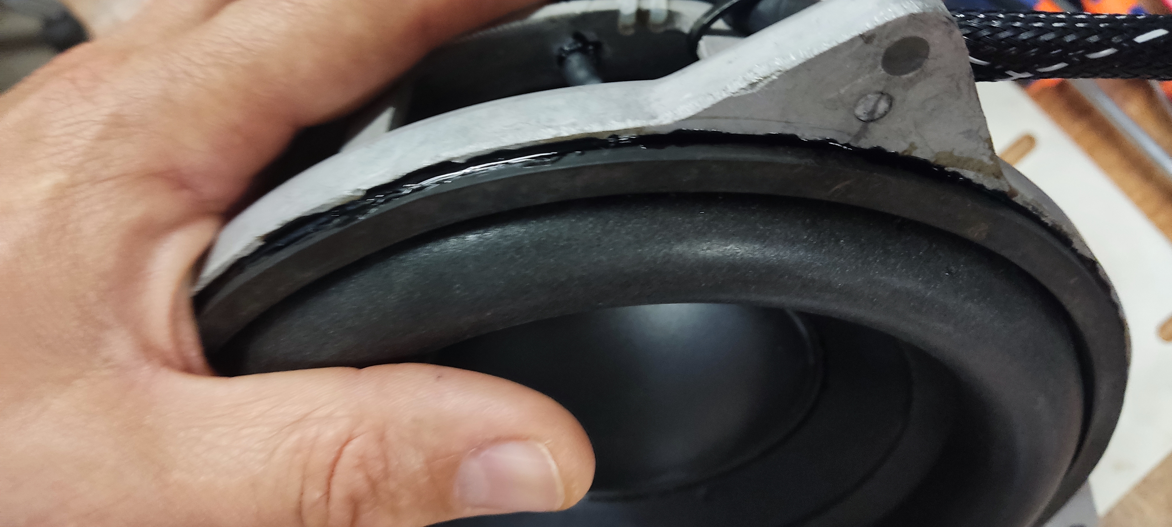

    Собирается с прицелом на довольно мощный 8" сабвуфер для комнаты 13-14м2 по принципу хобби из того что есть - докупаем по минимуму.
    Есть рама от 10ГД-30 1973г выпуска(с нее и начался бег мыслей), магнитная цепь от Oris ASW-1244(магнит 156*40 под 2"), катушка под эту магнитку намотанная медью на стеклопластике слои 1+3(внутри+снаружи). Докуплены новая подвижная система и центрующая шайба, прикинуты по чертежам и действительно идеально становятся на эту корзину.
    Собирается в стиле монументализм.
    Вес подвижки выбегает около 100гр, из них 50-т только катушка - ибо обмотка медь. Ход +-10-11мм.
    Фото добавлю.

    14,431

    с таким фланцем саб не выйдет

    14,431
    По умолчанию Re: Самолепный 8" басовый(сабвуферный) динамик.
    По сравнению с ногтем фланец кажется миллиметра четыре.
    Если добавить X-max, то Bl улетит вниз.
    8 мм фланец, Xmax по 11мм в сторону, то есть 22мм если как пишут в рекламных брошюрах.
    Высота намотки?
    https://sun9-34.userapi.com/s/v1/ig1...7oU&cs=807x605
    ---------- Сообщение добавлено 18:29 ---------- Предыдущее сообщение было 18:28 ----------
    и где 11
    Уже всё написано в первом посте. :😁 А пишут некоторые +- а некоторые разницу между высотой намотки катушки и фланца, так брутальней цифры.

    2,947
    да как бы поменьше будет того что написано
    Что меньше, вс намотка имеет высоту 30мм, честные 4слоя 28мм, могу сделать фото с линейкой. Все мерят намотку не зависимо от слоев, если так же делать то +-11 выходит.
    Будет интересно посмотреть Тиля/Смолла
    Да ничего путного не будет.
    Чутье 82 дб., Добротность 0,30 Frez под 80 V -10 л.
    Делайте ставки господа
    Творчество похвально +++, но.
    Катушка слишком велика, полюсник слишком тонкий , ход рамы маловат , диаметр шайбы маловат, ппу подвес слишком дубовый. ЗВУКА не будет, имхо.
    Куда такой динамик запихивать ?
    Только в бандпас под стол к ПК.
    странник
    Спасибо! Былоб мне лет вдвое меньше, прям переживал-бы ;). А так мне в целом ровно, хобби оно такое явление. Зато многое можно узнать о коллегах с форума - а это отчасти интересно.
    Я в целом уже знаю что получится, опыт тоже есть и позитивный и негативный. Самое что смущает, что явно резонанс высоковат, думаю это подтвердится после сборки - но я понимаю как его скинуть(вырастет и Vas) не добавляя веса подвижке, заодно и проверю свою версию.
    Без плотного подвеса не построить длинноходную головку, либо мутить конструкцию с разнесенными по высоте двумя ЦШ. Да и какие тонкости нужны ниже 70-80Гц для поддержки сателлитов, главное чтоб был контроль и плотность отработки баса.
    Насчет рамы - эта рама послужила бенефициаром всей этой конструкции. Покрутил в руках, вспомнил о заначенном комплекте магнитка-катушка и где можно подобрать/купить недостающее, пошерстил каталог и подобрал по размерам в идеал, купил просто зайдя в магазин и показав на смартфоне что нужно. Решил почему не изложить здесь, заодно получив взгляд со стороны, а может кому и станет очевидней как такое или под свои цели нужное собрать.
    Кстати кто что может подкинуть по идеям усиления, видится мне в виде встроенного модуля, как у фабричного саба, но без универсальности. Пока видится модуль на IRS2092s, он в целом может 350Вт на 8Ом, чего должно хватить.
    "Свадьбу" справил на черный T-7000, подсохнет - запаяю выводы, проверю и прилеплю колпак.
