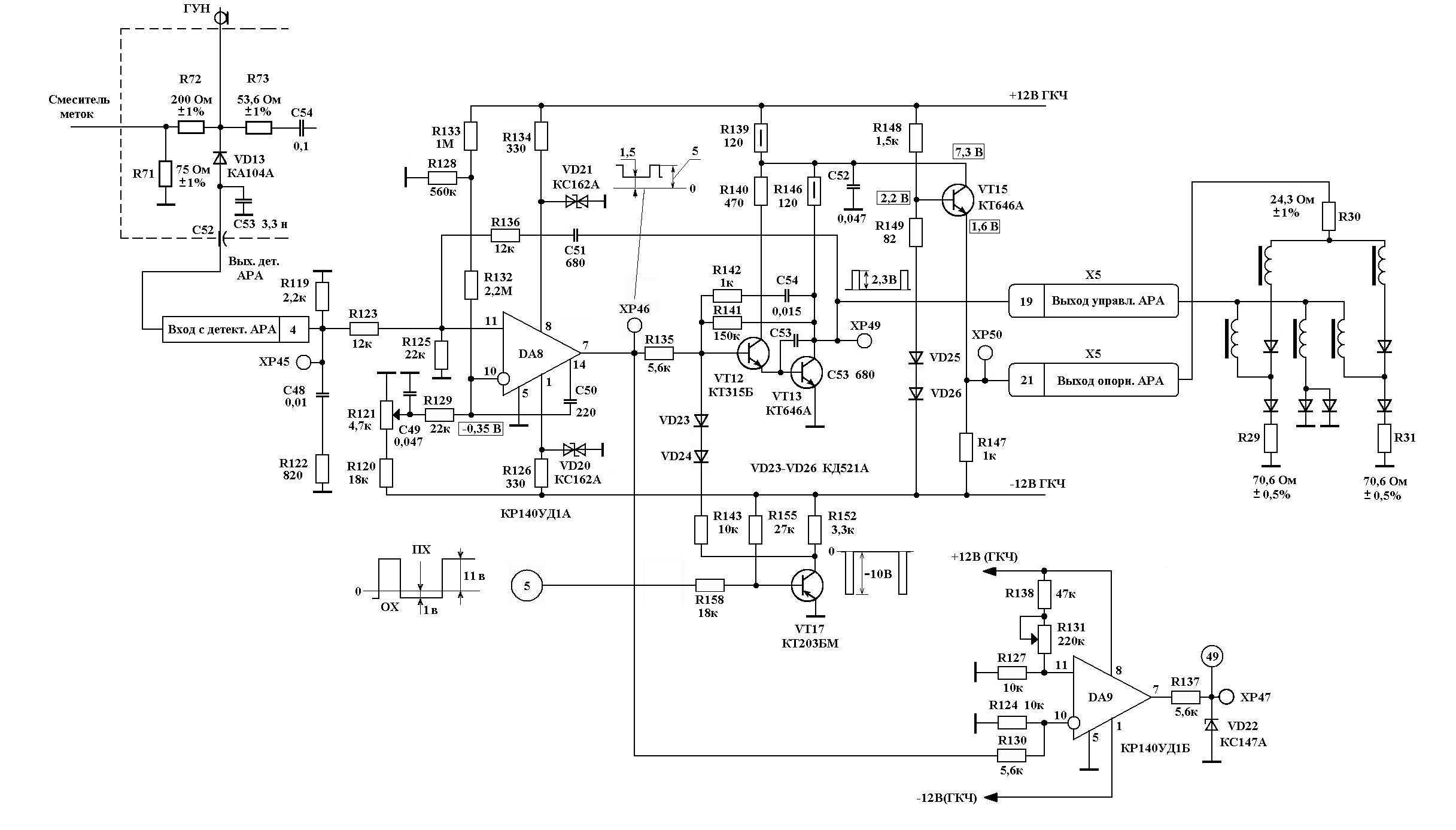

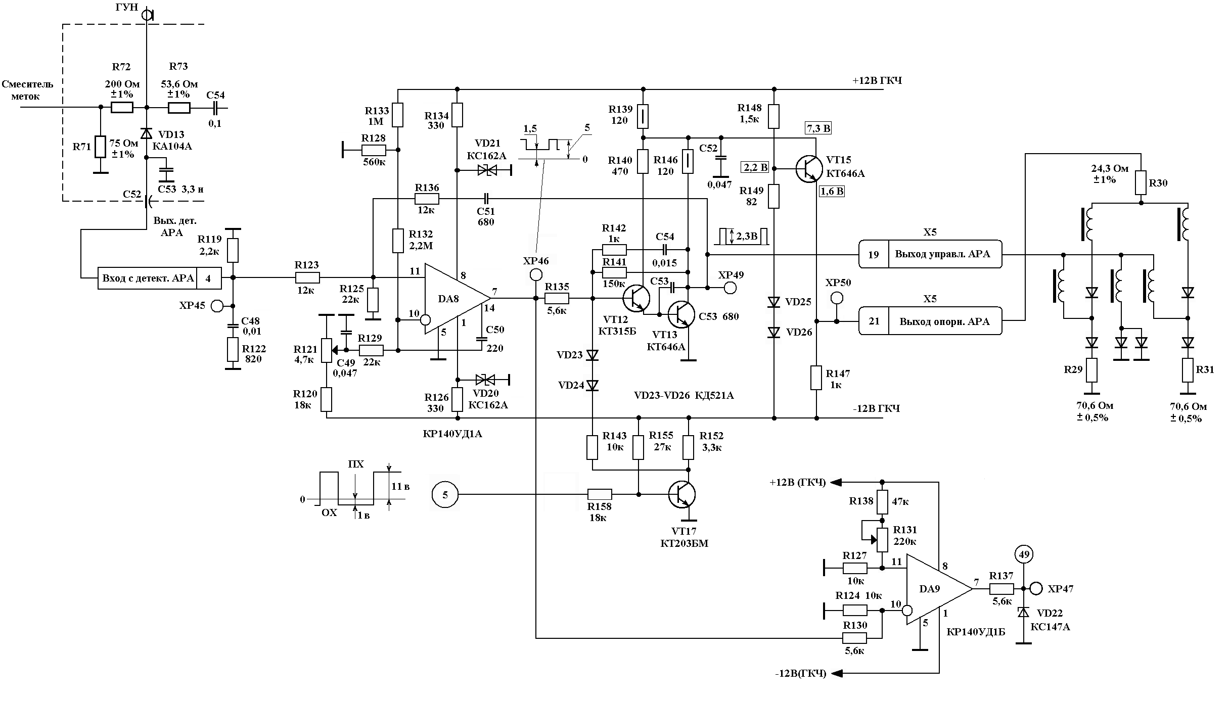

    Вот схема АРА о трех узлах. Справа часть выходного аттенюатора, посередине узлы, что на плате управлнеия частотой, слева эквивалентная схема того, что в банке ГУНов (Все немаркированные диоды или забыл, или КА517).
    1) Сразу бросается в глаза интересный тип транзистора VT17 и не менее интересное его включение....по плате пока не проверял.
    2) Мощный выходной каскад VT12, VT13 - аж 240 Ом в коллекторе пи 12 вольтах. 50 мА.... при тем столько RC цепей вокруг - как будто серьёзно считали и тут вправо-влево работать не будет. А ваше мнение ?
    3) На VT15 практически стабилизатор +1,6 вольт, но почему он питается от средней точки R149/R136/R140 ... там-же пульсации от мощного каскада огого... но не ниже напряжения стабилизации ???
    4) Каков тайный смысл R149 - защита VD25, VD26 на случай пробоя VT15 (причем К-Б) или для снижения коэффициента стабилизации ....
    5) "Весёлая" какая-то цепочки к 10 выводу DA8 ? Почему...Зачем...Понимаю, что отрицательный сигнал с диода надо переташить в "+" область, но столько резисторов на это испортить, с учётом того что плюса на выводе 11 как-бы быть не может. Может некая защита , что при пропадании "-12В" каскад не вгонял в P-i-N диоды все 50 мА ? Хотя это приключается каждый обратный ход, если транзистор VT17, работает конечно...
    6) Зачем вообще АРА запирать на обратном ходу (а еще и на первом диапазоне блокировать выход)....

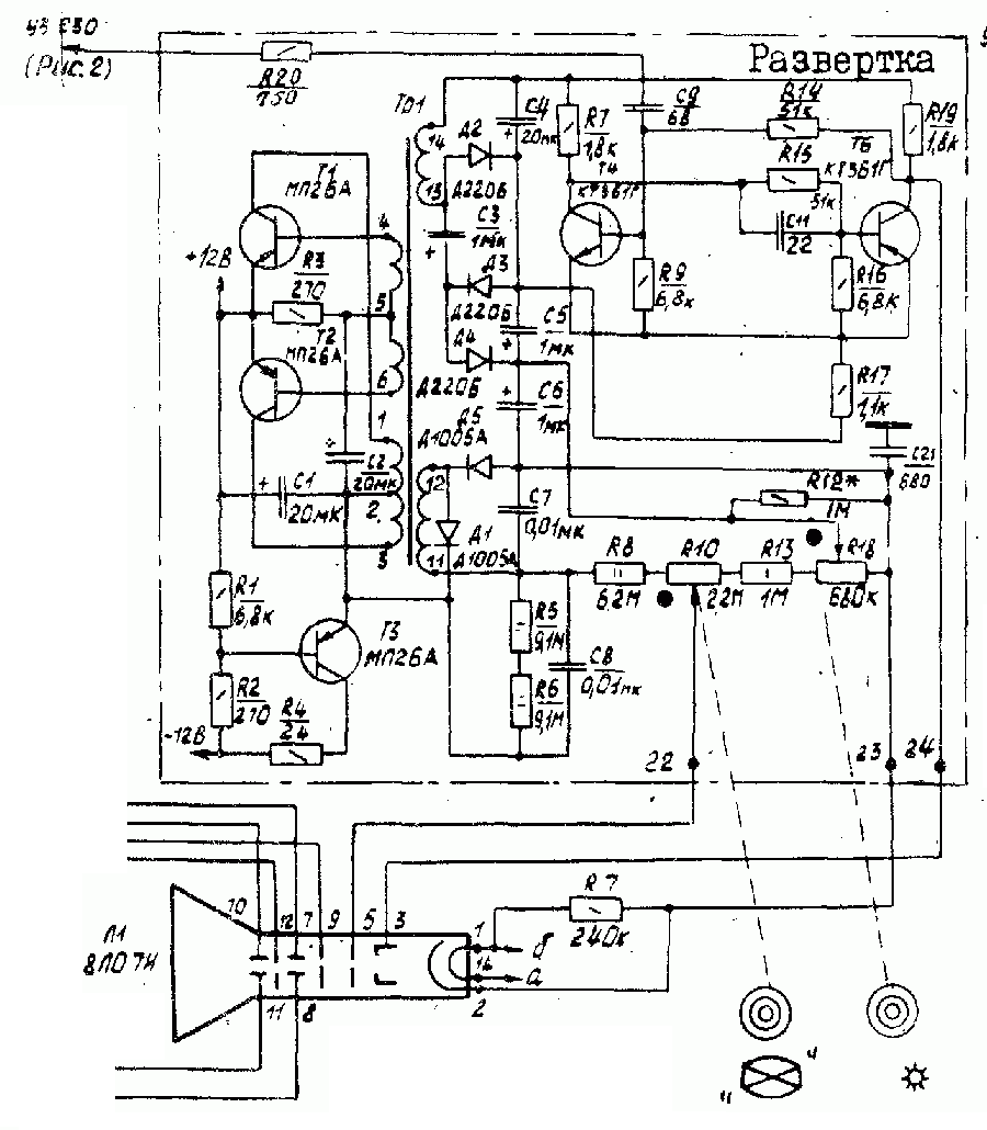

    Питальник отреверсен и даже немножко обмерян. Можно будет облить бензином и сжечь на законных основаниях
    КПД ниже плинтуса, на входе стабов 23В и 12.5В.
    Тоже дело. А вот коли кто расскажет - зачем там VT9 и VT10 - то вообще будет всё понятно. (А о предположение, что некогда к базам оных транзисторов цепочка из резистора, да стабилитрона подключена была, да вот кому-то захотелось Кст поднять и воткнул он в ОС ОУ, а подумать перед тем не подумал.

    Цитата Сообщение от Wladimir_TS Посмотреть сообщение
    ачем там VT9 и VT10
    затем же, что и VT8)))
    Усилитель с ОЭ
    Плюс (скорее вмего) тк Э висит на некой средней точке, смещение по напряжению. Но это надо хоть на большом экране открыть)))
    Так без них работать не будет и причина прекрасна видна в разнице с каналом стаба 5В.

    Усилитель с ОЭ
    Это понятно, просто характерное включение для узла сравнения в БП , где на базе стабильное напряжения со стабилитрона, а в эмиттере - делитель с выходного.
    Скорее всего не хватало коэффициента стабилизации, воткнули ОУ.
    А смысл его в этой схеме ? (Эмиттер на средней точке).
    Я обращал внимание на некоторые "странности" схемотехники прибора, но и свое виденье их причин образования.
    Чуть поправил схему АРА добавил кое-какой информации из документации на прибор, поправил VT17
    3) На VT15 практически стабилизатор +1,6 вольт, но почему он питается от средней точки R149/R136/R140 ... там-же пульсации от мощного каскада огого... но не ниже напряжения стабилизации ??? Почему на подключить к +12В
    Последний раз редактировалось Wladimir_TS; 29.10.2024 в 12:12.
    Меньше тепла на транзисторе, очевидно же.
    Поднять напряжение на базе, по сравнению с голыми диодами.
    Каждый понимает в меру своей испорченности...
    Рацпредложение, надо прямой и обратный ход одинаковое время делать и рисовать на экране АЧХ за оба хода, никаких тебе потерь времени, а еще сколько деталей сэкономить убрав запиратор.
    Стебусь конечно, в мануале же ясно написано зачем.
    Так работать же не будет без смещения! Если эмиттер подвесить на линию питания, (как в 5В какнале), то опер тупо не вытянет по выходу, у него лапки же. Можно сравнить с ламповой версией, там питальник совсем старый был, еще без токовой защиты.
    Один момент мне не понятен, С1-94 древний же. Колба одинаковая, но в С1-94 на колбе импульсник и весь скоп на дискрете, почему нельзя было взять за базу С1-94 и прилепить к нему недостающие узлы?
    Неужели Х1-50 еще древней? Или в советское время заимствовать узлы было запрещено?
    WBR, Michael.
    А кто нулевую линию рисовать будет ?
    На сколько ? На 1,2 вольта меньще будет падать не 11,4, а 10,2 вольта при 50 мА.... ну так вариант, хотя транзистор без радиатора. Может deemon что скажет.
    А смысл - да выходит падение в 1,2 вольта, так лучше диод добавить, стабильность выше будет.
    Не видел, посмотрю, правда я смотрю под докам на новый вариант.
    Ему ОУ, чья ООС замкнута через всю цепочку, нарисует сколько надо смещения. У неё питание выше напряжения стабилизации.
    Не всё там импульсное, по моему только ВВ, а накал и питание УВО/УГО от транса.
    Как раз вроде и в хвост и в дышло драли. С1-94 вроде был представлен публика в журнале Радио №1 за 1983 год - а ОЛМ-76 (Будущий ОЛМ-2, вроде, годом ранее...но судя по "76"....). У него тоже преобразователь отдельный высокого, хотя труба 6ЛО1И.
    У меня прибор судя по всем (и маркировки на деталях) 1985-1986 годов сборки, но когда пошел в серию не знаю.
    Надо убрать раздвоение личности. Верни ту, что схему рисовала. Там же явно 7.3В на коллекторе указано, почти в два раза разниц относительно 12В, не?
    ---------- Сообщение добавлено 14:48 ---------- Предыдущее сообщение было 14:45 ----------
    питание от транса +-12В, а все остальное импульсное, накал не принципиально. И никаких печек. Тут же достаточно просто колбу к питальнику включить, без плат, уже нехилый нагрев, стабов в том числе.
    WBR, Michael.
    Да я тут прикидываю режимы, мож и не того насчитал - разберусь, а числа они из документов взяты.
    +200 (180) вольт для отклонения и накал трубы с транса, а на ВВ только высокое на катод и подпорка для модулятора + схема модуляции яркости. (С1-94).
    С ВВ преобразователя С1-83 (или 82) кажись питается полность.
    А , ну да, еще в параллельно ковыряемом "Tektronix 608 Monitor" от БП идет +/-12В (+18 нестаб) и все остальный кучу напряжений снимают с транса ВВ преобразователя. Кстати там дикое напряжение третго анода ЭЛТ 23 кВ !!!! -4500/+18000 !!!! И это НЧ труба с зеленым вроде как, люменафором..... У нас аналогичная 17ЛО2И -1500/+4000....
    Согласно https://rw6ase.narod.ru/index1/pribo...tel/x1_50.html выпуск с 1985 года, то есть однозначно старше и ОЛМ-2 и С1-94... А у меня, выходит первых годов выпуска...самый кривой и недоработанный.
