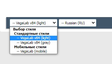

    Что-то не нашел - где тут фотки прицепить можно... (С телефона)
ID:	459651 пишу с компа, в мобильной думаю тоже самое.

    Нету в мобильной версии

    Убери галку с мобильной версии, загрузится обычная
ID:	459652 вот тут воткни лайт, внизу страницы, в левом углу.

    В браузере есть галочка в настройках
