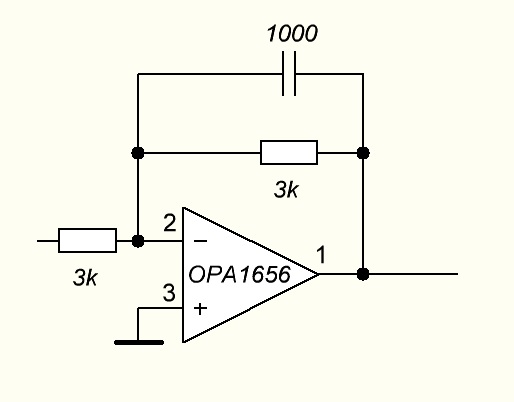

    По умолчанию Re: Настолько ли "идеальны" оу в каскаде ток-напряжение.
    Сама емкость в ООС для ОУ не страшна (по крайней мере для ОУ с единичной коррекцией). Но с минус входа в землю есть еще паразитная емкость с выхода ЦАП в землю, которая на схеме не показана.
    Вот через эту паразитную емкость выход ОУ получается нагружен емкостью не в ООС, а в землю. Соот-но для развязки выхода ОУ от этой емкости и добавляется сопротивление.
    Некоторые ОУ толерантны к небольшой емкости на выходе (например тот же 1656). Но в общем случае добавление сопротивления полезно для любого ОУ, особенно если не известна величина паразитной емкости на выходе ЦАП.
    Весь вопрос в номинале этого резистора. Для 1656 думаю можно взять и поменьше (Ом 47).
    Спасибо.
    Тогда получается, что если мы имеем простую схему ФНЧ в инвертирующем включении, то эта ёмкость вообще никак на выход не влияет (для ОУ способного работать с К=-1)?
    Цитата Сообщение от medium Посмотреть сообщение
    Спасибо.
    в этой вашей схеме не влияет, разве только сам кондер 1000пФ имеет реактивное сопротивление - нагрузку выхода оу, но в зв полосе его сопротивление велико.
    03.06.2009
    BLR
    3,956
    Спасибо.
    Не ну какую-то нагрузку добавляет, но несущественную.

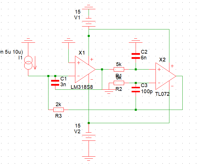

    Только это ж какая емкость ему нужна
    не помню, но 20нФ-200нФ точно. RC=50 Ом * 200 нФ. где то там.
    Есть варианты двухкаскадного I/U на 2х ОУ - первый борется с ВЧ мусором, устойчив к перегрузкам и на нем фильтруют ВЧ шум.
    Второй ОУ имеет резистор ООС на вход схемы . То есть общая ООС в звуке, и частная ООС первого ОУ как фильтра.
    Мож кто подсквжет пример схемы?
    не для повторения а как пример

  16. #55
    Завсегдатай Аватар для pyos
    15.07.2006
    4,522
    Дмитрий любит добавлять в свои схемы всякие специальные анти-копирайторские касяки?
    Ну и даже если оно в самом деле так работает
    У меня D35, собранный на его плате (и ещё часть деталей у него покупал лет 15 назад, включая сами 1862). Он не говорил про отличия от опубликованной.
    Может, поэкспериментирую.
    Последний раз редактировалось pyos; 28.08.2024 в 17:40.

    Аватар для stratov
    16.06.2020
    г. Сальск
    1,034
    lm318 из за его перегрузочной способности входа и быстрого выхода с перегрузки ? Выходной каскад у него вроде слабоват, " прокачает 3 нФ?)
  18. #57
    14.01.2005
    Германия
    1,999
    Не смотри на тип ОУ, имелся в виду - первый скоростной, с малым относительно усилением зато широкополосен и устойчив к перегрузкам. Второй же отвечает за малые искажения, имеет большее усиление.
