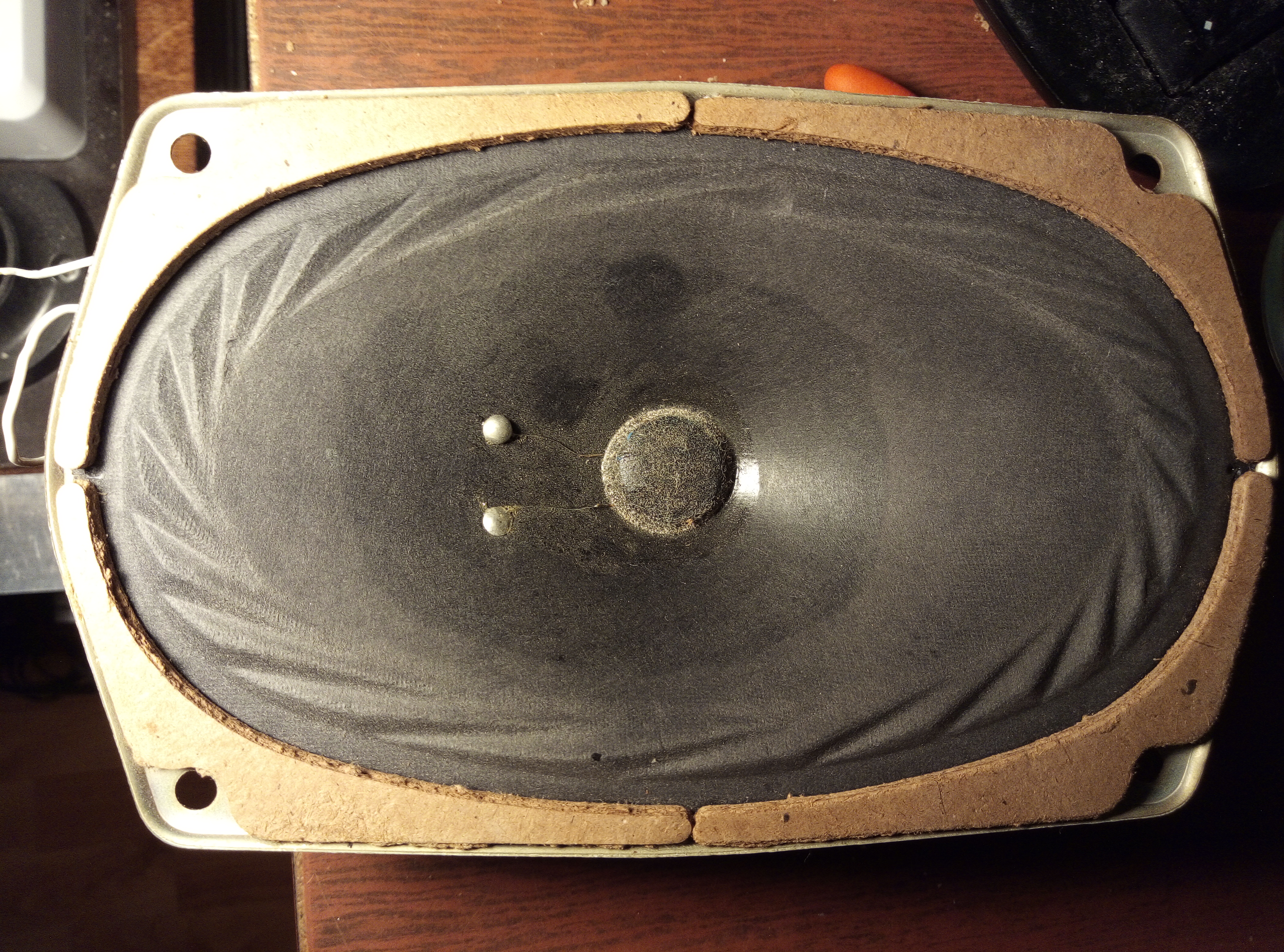

    Цитата Сообщение от Dimytch Посмотреть сообщение
    несколько штук 2ГД40
    Не битый, не крашенный, АдЫн рук, без пробега по свадьбам. Нажмите на изображение для увеличения.
    ---------- Сообщение добавлено 19:16 ---------- Предыдущее сообщение было 19:15 ----------
    они же 3ГДШ2.
    Новодел дерьмо ещё то.
