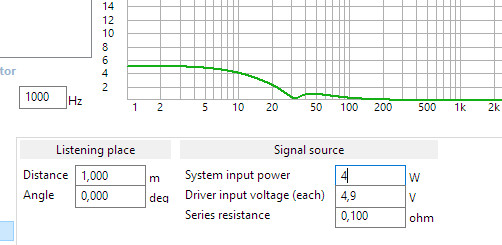

    По большому-то счету, согласно параметрам, при 4Вт в метре уже почти 100дБ
    Больше даже и не нужно
    ---------- Сообщение добавлено 11:17 ---------- Предыдущее сообщение было 11:16 ----------
    Смещение
    ---------- Сообщение добавлено 11:18 ---------- Предыдущее сообщение было 11:17 ----------
    На 40Гц ГВЗ 12мс в фазике -- что еще хотеть за 8 тысяч?
