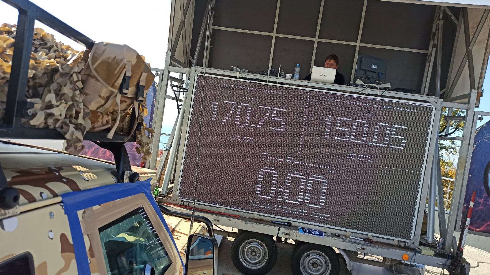

    По умолчанию Re: Bandpass на jbl2242h
    Думаю дальше субъективизма дело не дойдёт. На слух может показаться что громче при определенных условиях.
    Таки резать нужно не только акустически (что БП и делает), но и электрически. И хорошо резать. Что это даст? Вся моща пойдет в нужный диапазон частот. Вот тогда и можно сравнивать эффективность...
    ---------- Сообщение добавлено 07:09 ---------- Предыдущее сообщение было 07:05 ----------
    В авто весь кузов работает в области барометрического давления, в нем нет ни одного стояка, нет геометрических размерных резонансов.
    Уверен? Даааа... Ты иногда вопрос не в теории, а на практике посмотри... Желательно не языком и клавой, а каким нибудь SPL-метром с тем же барометрическим датчиком.
    Удачи!
    Ничего не меняется! Самоуверенные глупости, как писали некоторые, так до сих пор и пишут )))
