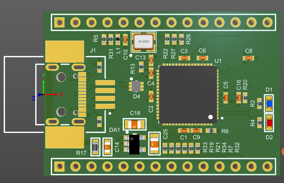

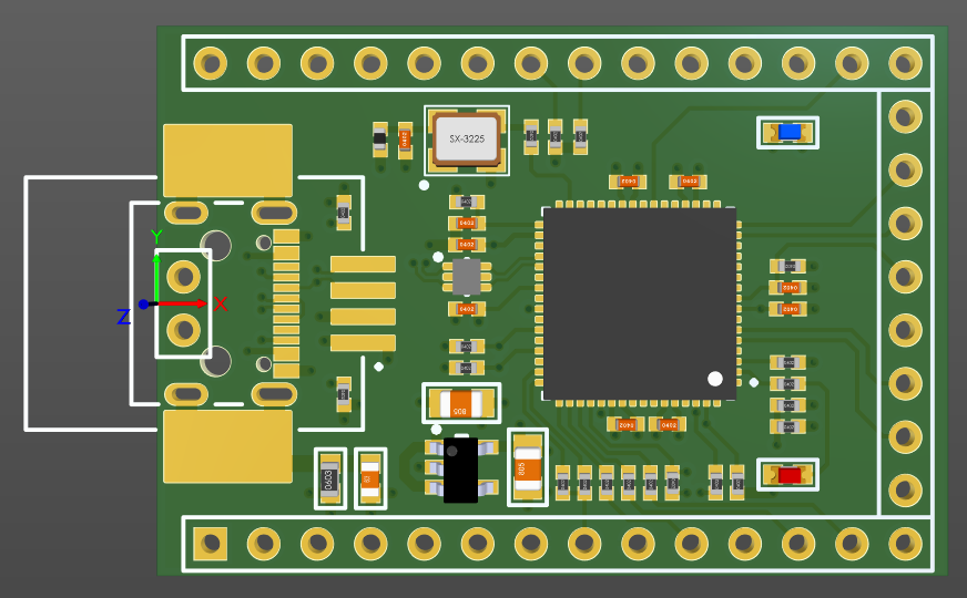

    Фото модуля, вторая версия.
    Дополнительный 4 пиновый разъем может быть конфигурирован как i2c/uart/gpio, также используется для принудительного входа в бутлоадер (в случае неудачного обновления ПО).
    Доступен в двух вариантах: USB-C и USB-B. Сам транспорт довольно компактен: уместится на площади около 2х2 см - некоторым важно для интеграции в другие устройства.

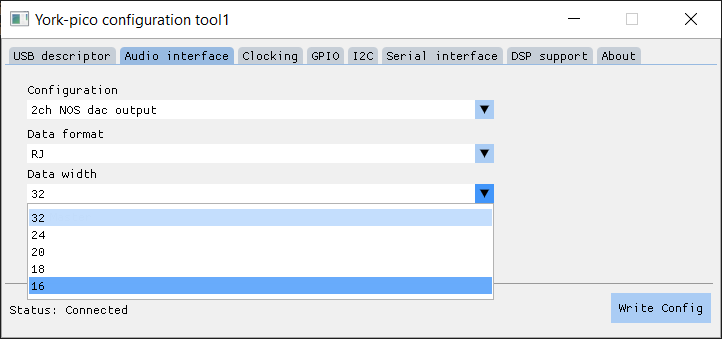

    Тем временем победил UART и смог прошить ESP32, значит все работает верно Добавил несколько новых опций в тул конфигурации.
    Включение COM-порта:
    Настройка выхода для NOS ЦАПа:

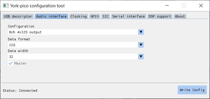

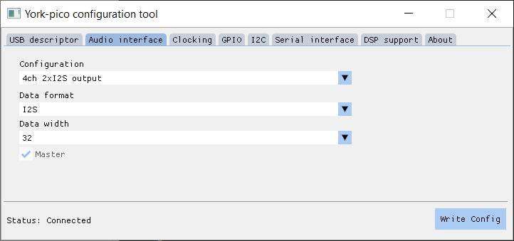

    Добавлены варианты вывода 8 и 4 каналов в I2S:
    Кто получил модули и протестировал - напишите, пожалуйста

    На выходных отправлю мини модуль в производство:
    Сначала думал хотел чуть меньше, по 12 пин с каждой стороны. Но тогда получалось недостаточно пинов
    Размер этого модуля 37х26мм. Питание на выбор - либо USB, либо внешнее.
