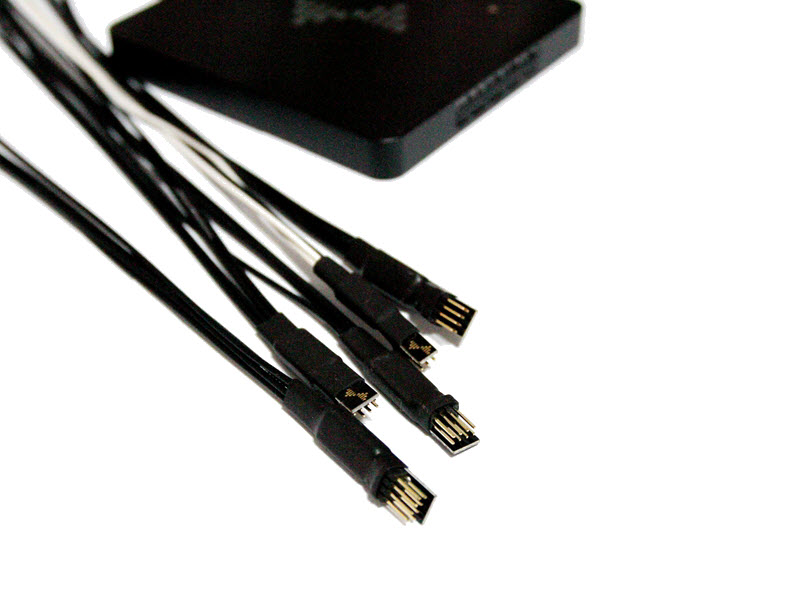

    Ожидаемая проблема выскочила, дело в коннекторах, на дешевую версию ставят пробники с не экранированными проводами, примерно 10см, на высокой частоте они плохо работают. Ну то-есть просто перешить в плюс не достаточно, чтобы прибор стал плюсом надо менять и пробники. Где бы найти такие коннекторы?
    https://sl.aliexpress.ru/p?key=bRgjrmP
    https://www.dreamsourcelab.com/shop/...ded-fly-wires/
