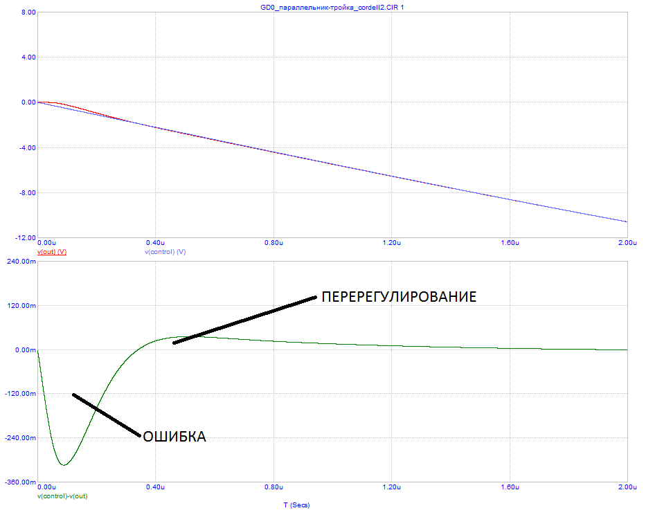

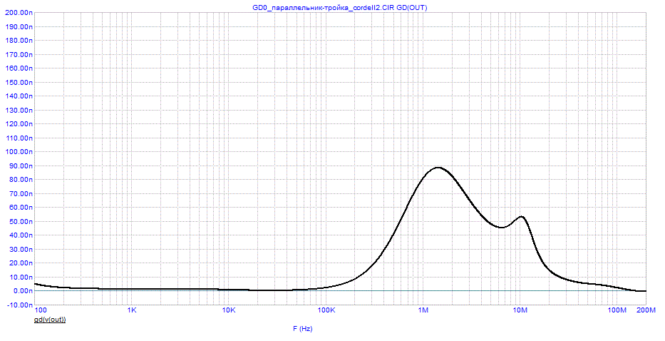

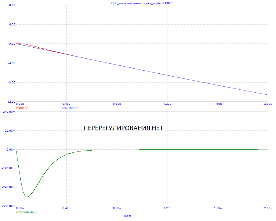

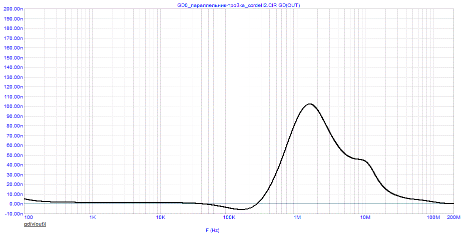

    Вот синус 40кГц максимальной неискаженной амплитуды. Его начало, переходной процесс (здесь фильтра на входе нет, рассматриваем только усилитель, синим - идеальный синус, как он должен быть на выходе)
    1. Переходной процесс на (в первом приближении) линейно нарастающем сигнале имеет перерегулирование.
    Вложение 450071
    GD имеет такой вид:
    Вложение 450073
    2. Перерегулирования нет
    Вложение 450075
    GD
    Вложение 450076
    Осталось только обеспечить, чтобы скорость нарастания входного сигнала не сильно превышала рассчитанную в этой модели.
    ИМХО

    Вот чуть выше на картинке GD в модели 5пс. Это ноль? Нет. A 300фс? Тоже не ноль. А -5пс?

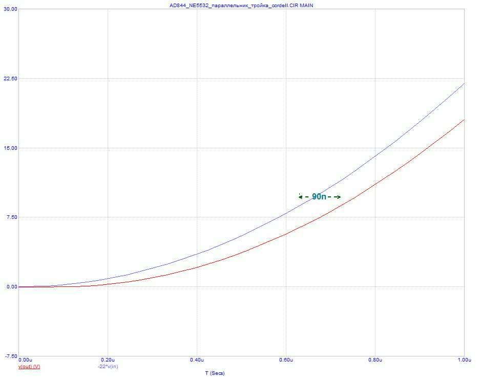

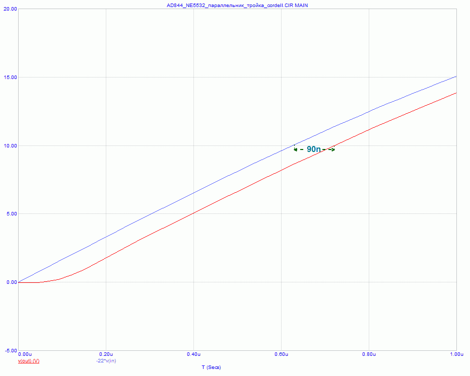

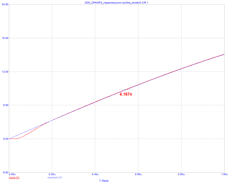

    Еще раз поясню, в чем принципиальное отличие идеи.
    Это классический усилитель (постоянная ошибка на нарастающем сигнале):

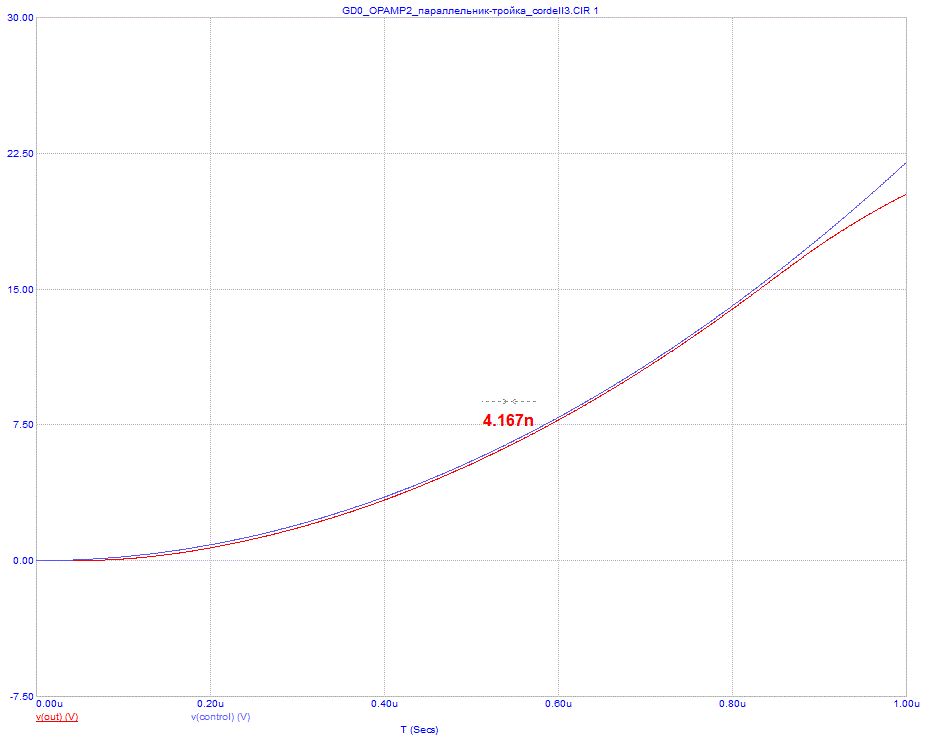

    Это реализация идеи (нулевая ошибка на нарастающем сигнале):
    Осталось только подать квадратичный сигнал и посмотреть реакцию системы.
    ---------- Сообщение добавлено 15:48 ---------- Предыдущее сообщение было 15:38 ----------
    А вот и квадратичный сигнал подоспел
    Раз
    Два (здесь вверху уже клип, поэтому разошлось)

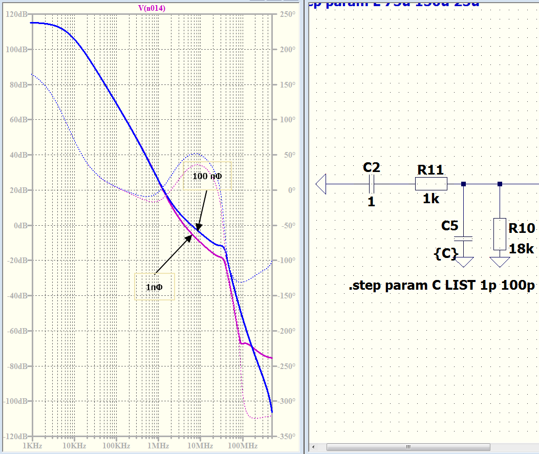

    Давайте придумаем защиту от насыщения интегратора при разрыве ОС по скорости.
    Тогда и перерегулирования не будет на прямоугольнике, и нулевой ошибки сможем достичь на нарастающем сигнале.
    В этой схеме осталась одна проблема - большой выброс на прямоугольнике.
    Несмотря на то, что входной фильтр полностью решает этот вопрос, я думаю, имеет смысл поискать способ избежать насыщения интегратора при разрыве ОС по скорости.
    Может уже есть наработки у кого-то?
    Входной фильтр - только на первый взгляд, простой входной фильтр, а при внимательном рассмотрении - это элемент коррекции петлевого усиления.
    Входной фильтр вне петли.

    Аватар для antonluba
    12.12.2014
    Сочи, Коломна
    1,103
    По умолчанию Re: Система с нулевой ошибкой по линейно нарастающему управляющему воздействию
    Мой вывод прост - типовой домашний уровень выхода усилителя не превышает 5В/мкС. Ежели усилитель имеет свою скорость 50В/мкС, то и ошибка в этом смысле детерминирована на макс. 10 % или где-то там и это не КНИ а время в мкС отставания выхода.
    В этой теме идет речь только об усилителе с ОООС.
    Вот здесь наглядные картинки. Два усилителя. Отличаются по схеме одним конденсатором. Ну и номиналы остальных деталей подгоняются, чтобы критерий устойчивости выполнялся.
    Скорость нарастания у обоих примерно 90В/мкс.
    Только первый не "догоняет" нарастающий сигнал, а второй догоняет.
    И первый "расходится" от квадратичного сигнала, а второй не расходится.
    И дело тут не в скорости нарастания. Ее достаточно. А в устройстве "регулятора" замкнутой системы с ООС.
    И GD=0, конечно, не означает, что нет задержки распространения сигнала. Конечно есть.
    ---------- Сообщение добавлено 17:35 ---------- Предыдущее сообщение было 17:32 ----------
    А. Что хотел сказать.
    По результатам теста на квадратичном сигнале, я предполагаю, что система, построенная по этому принципу, будет обеспечивать лучшую точность воспроизведения сложного сигнала, чем "классическая".
    А дальше - только сборка, измерения и прослушивание.
    Интеграторы все эти - чисто временные мульки - можно же ж упростить схему до минимума - там RC для задержки сигналов и идеальные усилители. Хочется нелинейностей - ну диод там резистору впараллель, ну и ООС сколько душа пожелает.
    А то схему с конденсатором или без так особо и не увидел.
    GD0_OPAMP2_параллельник-тройка_cordell2.GIF? и который конденсатор "волшебный"?
    Выход можно пока заменить на идеальный повторитель с RC на входе со срезом в те же MHz, что у повторителя
    Время задержки сигнала на выходе относительно входа конечно не важно (только в многополосной системе задержки у ВЧ и СЧ каналов должны быть близки), а вот сильное (выше границы, замечающей ушами) изменение задержки сигнала в петле ООС в зависимости от частоты развалит всю звуковую картинку, поскольку заметно изменит исходное соотношение задержек между составляющими исходного сигнала, наверное именно поэтому я не слышал ни одного нормально звучащего композита с сильным изменением ФЧХ до охвата ООС в рабочей полосе частот, несмотря на очень малые гармоники.
    Время задержки
    Вот мы в догонялки и хотим поиграть. Формула - ставим два интегратора и выходной сигнал обгоняет ой не отстает от входного.
    Я не возражаю, но хотелось бы уточнить...

  18. #57
    Частый гость Аватар для ААПП
    11.06.2022
    180
    Я предупреждал - смотреть надо внимательно.
    Последний раз редактировалось ААПП; 21.02.2024 в 11:45.
  19. #58
    Частый гость Аватар для Alex Ground
    15.03.2023
    464
    Анализ АФЧХ будет для этого случая нагляднее без подключенного источника сигнала, когда вход не закорочен на землю идеальным источником напряжения
  20. #59
    12.12.2014
    Сочи, Коломна
    1,103
    Это не входной фильтр. Входной фильтр отделяется буфером
    ---------- Сообщение добавлено 20:15 ---------- Предыдущее сообщение было 20:12 ----------
    Тем более, что буфер все равно нужен, входное сопротивление маленькое и чтобы земли развязать.
  21. #60
    11.06.2022
    180
    Это не входной фильтр. .
    Это именно входной, поскольку на входе
    и именно фильтр, поскольку его К зависит от частоты.
