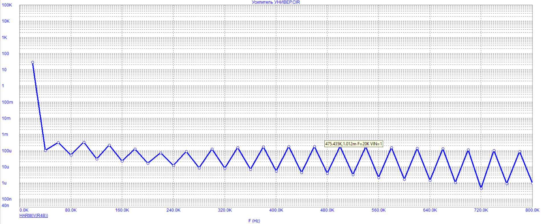

    Проверил в МС схему УНИВЕР при выходном напряжении 30 В 20 кГц 4 Ом.
    Ток покоя - 120 мА на каждый выходной транзистор.
    Спектр искажений получился таким.
    Довольно широкий. От супер А класса ожидался ниспадающий спектр гармоник.
    Если так и по факту, то возникает сомнение в необходимости супер А.
    Есть какие-то другие плюсы, кроме термостабильности такого управления затворами?
    Может я что-то неправильно сделал?

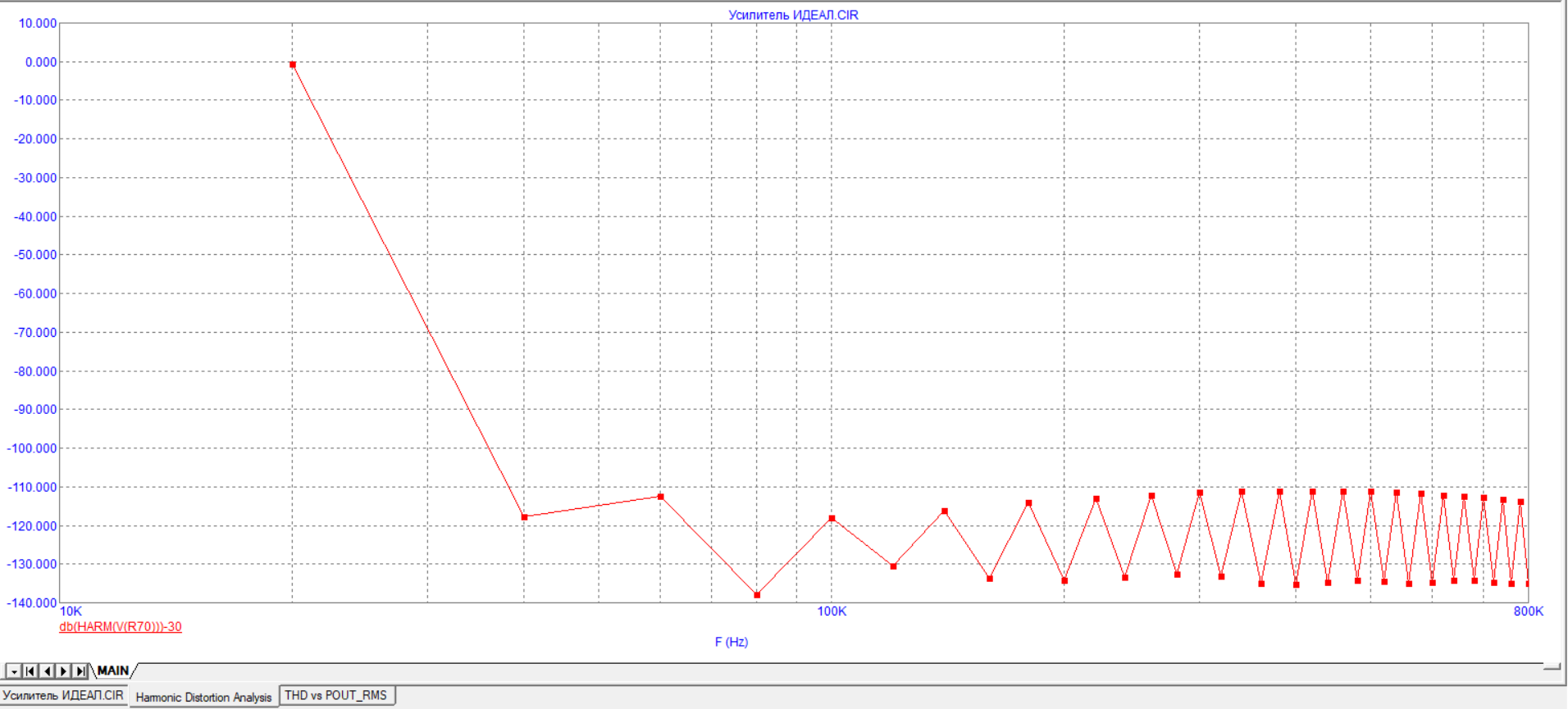

    Проверил схему ИДЕАЛ.
    Уровень гармоник на 4 Ом, 30В, 20 кГц.

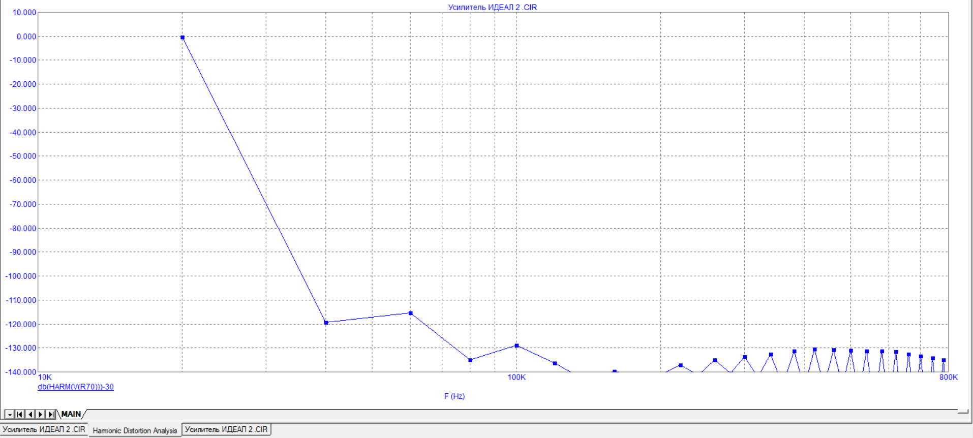

    Убрал узел "супер-А", добил ВК до тройки, уменьшил резисторы ОООС (они великоваты и добавляют гармоник), уменьшил резисторы в эмиттерах входного ДК, на ощупь выставил коррекцию, добавив опережающую цепочку в эмиттеры входного ДК. И уменьшил резисторы в эмиттерах выходных транзисторов до 0,2 Ом.
Название:	Тройка искажения.PNG
    Получается, что существующий УН может обеспечить более низкий уровень гармоник с ВК в режиме АБ.
    причем, наиболее интересно, что шлейф высоких гармоник у супер А выше, чем у самой простецкой тройки.
    Я не скажу, что вера в чудо пропала. Но с каждым таким анализом она гаснет все сильнее и сильнее.
    Объективно, любая цепочка "анти-отсечки" представляет собой дополнительную нелинейность, и обладает "щелчком" на ВЧ.
    Пока я не встретил схемного решения, которое бы вело себя как-то иначе.
    Разумеется, что "щелчки" от этой "анти-отсечки" портят сигнал и их нужно давить с помощью ООС так же, как и "щелчки" выходных транзисторов.

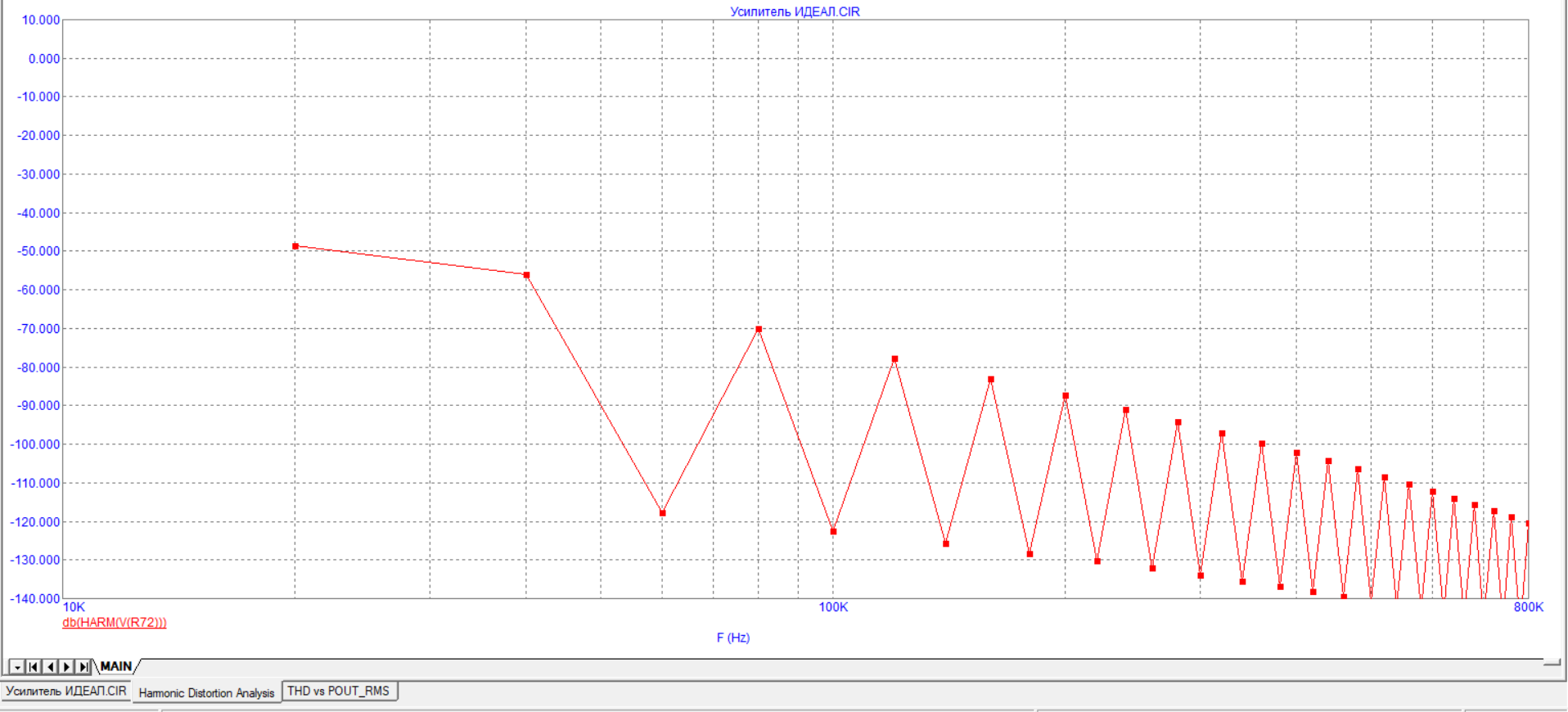

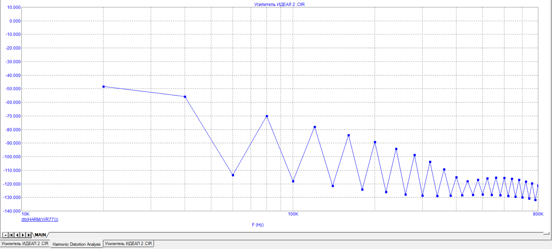

    Преимущество ЭА - это то, что он за счет более мягкого спектра помех на шинах питания упрощает монтаж в "железе"
    Интересная мысль.
    Добавил резистор 1 мОм в плюсовую шину питания.
    Спектры весьма схожи. У тройки на ВЧ немного ниже по уровню.
Название:	Питание ТРОЙКА.PNG
Название:	Питание ИДЕАЛ.PNG
    PS проверил - "антиотсечка" работает - ток через выходной транзистор ниже 35 мА не падает.
