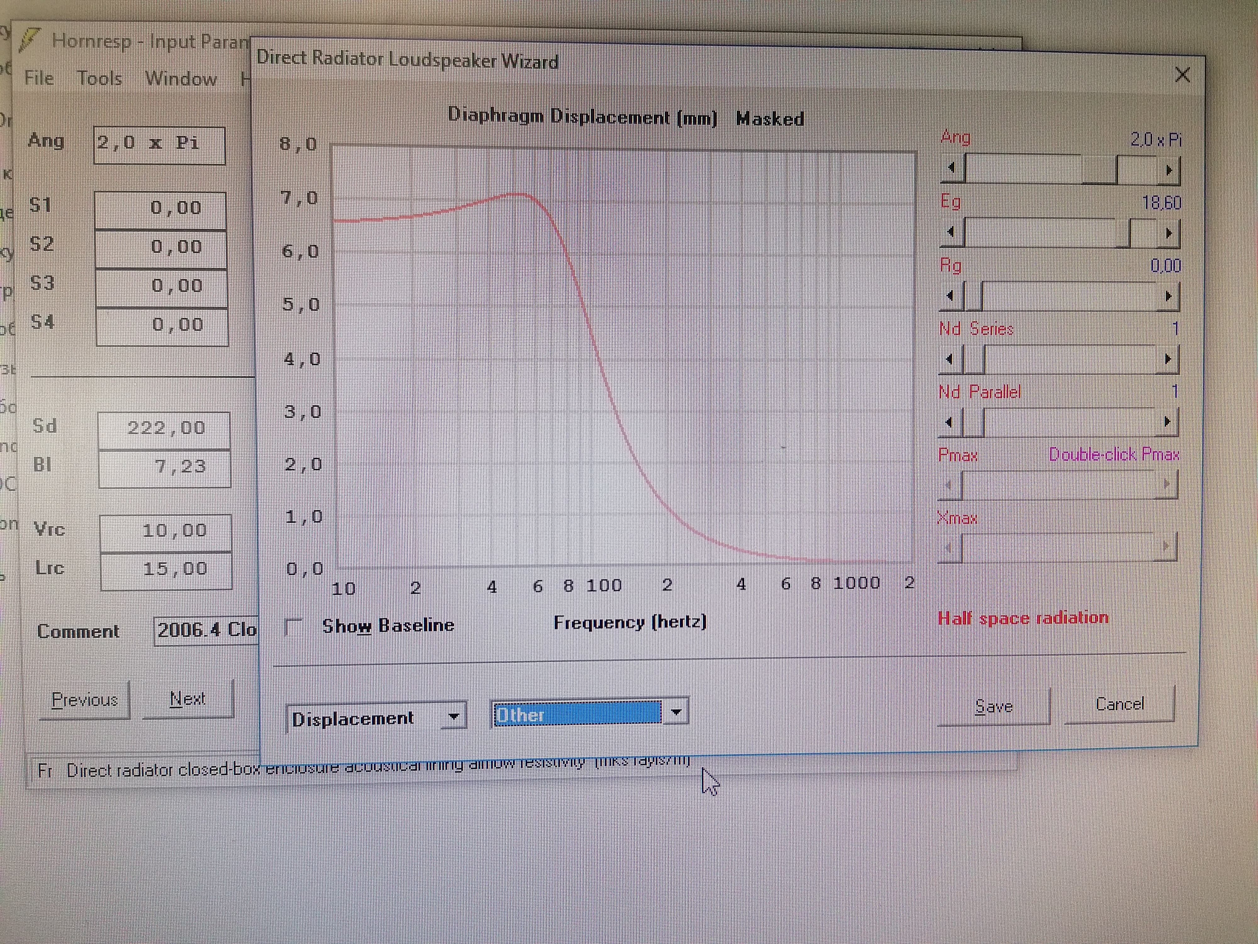

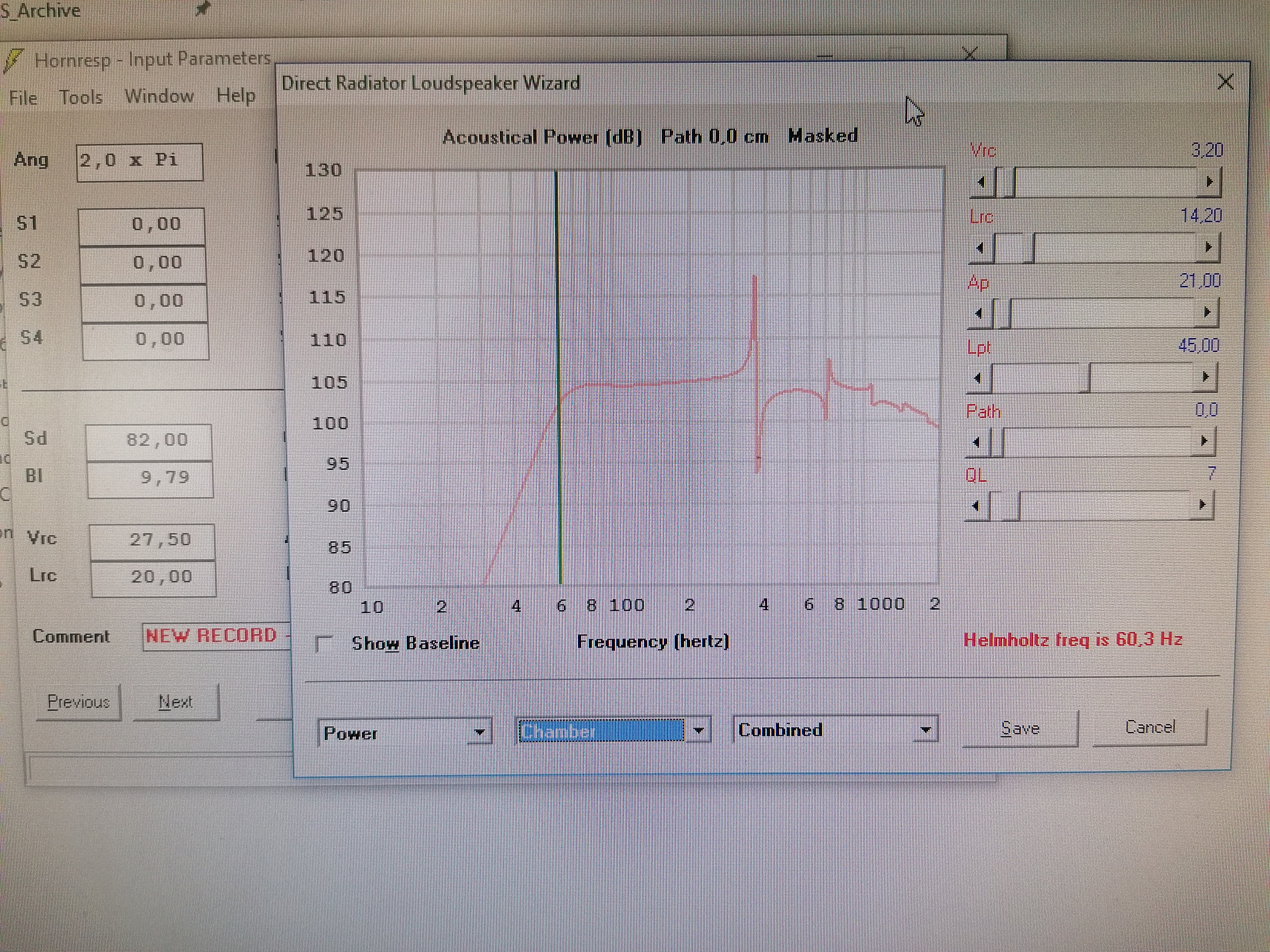

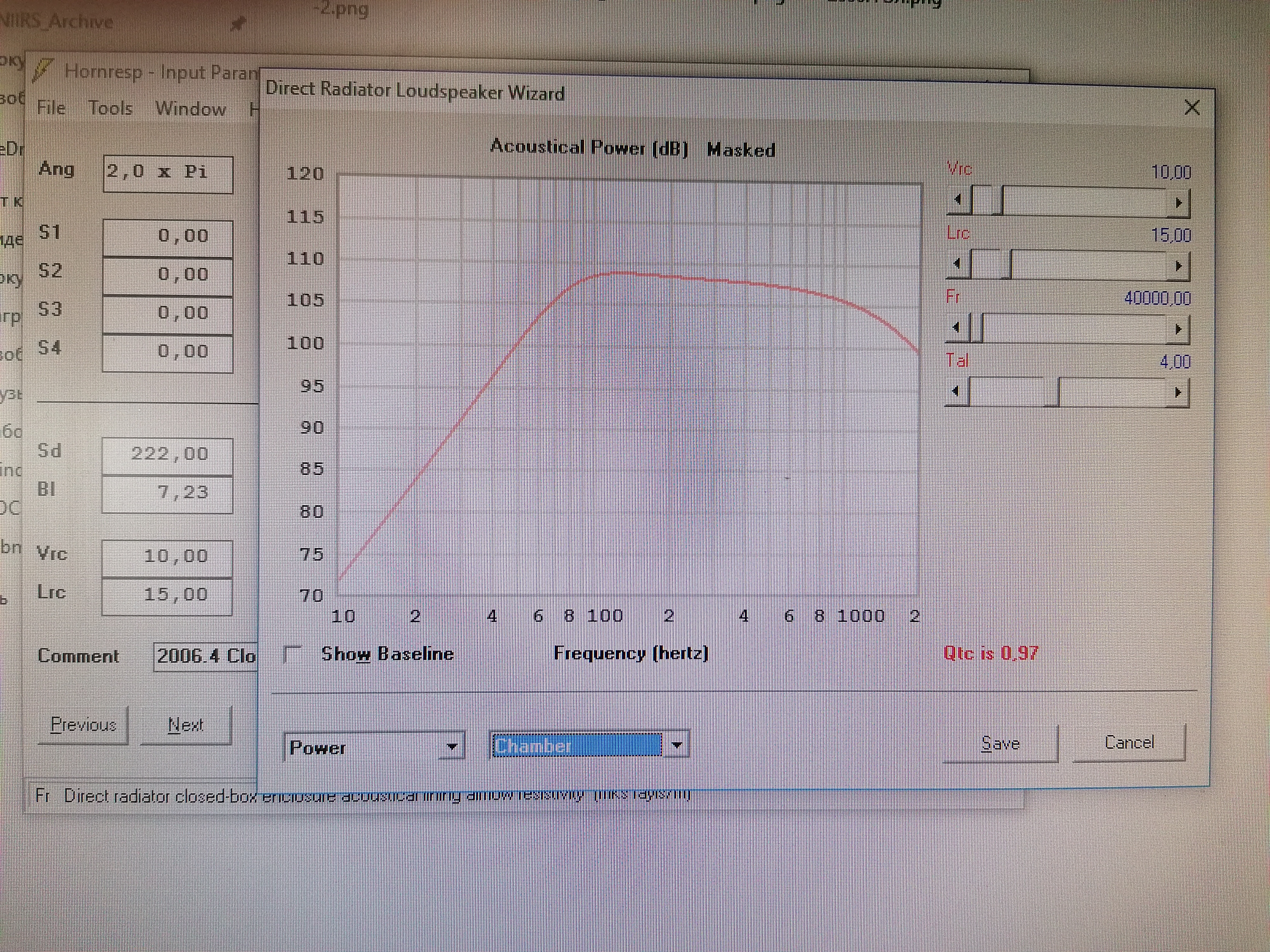

    Друзья, приветствую!
    Подскажите, пожалуйста, что можно взять из недорогого на мидбас в подседельники?
    Товарищ послушал мою инсталяцию с ФИ подседельниками на 25ГДН3-4 (вот эти https://forum.vegalab.ru/showthread....=1#post1794269) , ему понравилось. Хочет тоже что-то такое собрать. У него есть саб на 10" Урале и какие-то 6" в дверях. Саб вроде бухает как-то, а мидбас ни о чем. Но ему надо погромче, чем у меня, и можно не в полную полосу по низам, т. к. саб останется.
    Из недорогого я ему предложил взять АСА В2006 и запихнуть в ЗЯ. Но, подозреваю, что это не самый лучший вариант.
    Ещё у него есть 6" Cadence CVL-6K, установлены дома в ФИ 22 литра. Ему не нравится, как оно поет. Как мидбас в подседельниках он будет лучше, чем В2006? Но тут, как я понимаю, в ЗЯ (в ФИ под сиденье точно не влезет) он уступит по громкости В2006 с линейным ходом 14 мм, а товарищ хочет чтобы было громко, а не только качественно.
    Ещё прикинул ФИ на В1354.8 с настройкой на 60 Гц. В пределах линейного хода на 60 Гц давление получается практически такое же, как и у ЗЯ В2006, но объем короба поменьше будет. Но в этом варианте предполагаются грабли при сведении полос.
    Может ещё какие варианты посоветуете? Из недорогих головок.
    ЗЯ В2006

    И ещё подскажите, при автомобильной установке можно в Хорнреспе считать, что излучение в 1/4 пространства?

    Автор темы хочет помочь товарищу сделать более-менее нормальный звук. Сейчас там всё совсем печально. Пацанмобиль наверное не надо, суперкачество тоже. 110 дБ я взял с потолка, потому что по расчетам 2 шт. В2006 в ЗЯ должны выдавать на частоте 80 Гц близко к этому значению. Я даже не знаю, насколько это много по ощущениям. Подозреваю, что очень громко. Товарищ будет доволен
    Только вот Асалаб молчит. У них на сайте есть динамик 20 см с магнитом снаружи, как раз для компактных оформлений. Но документации на него полной не представлено (хотелось бы знать Xmax), а на запросы они не отвечают.

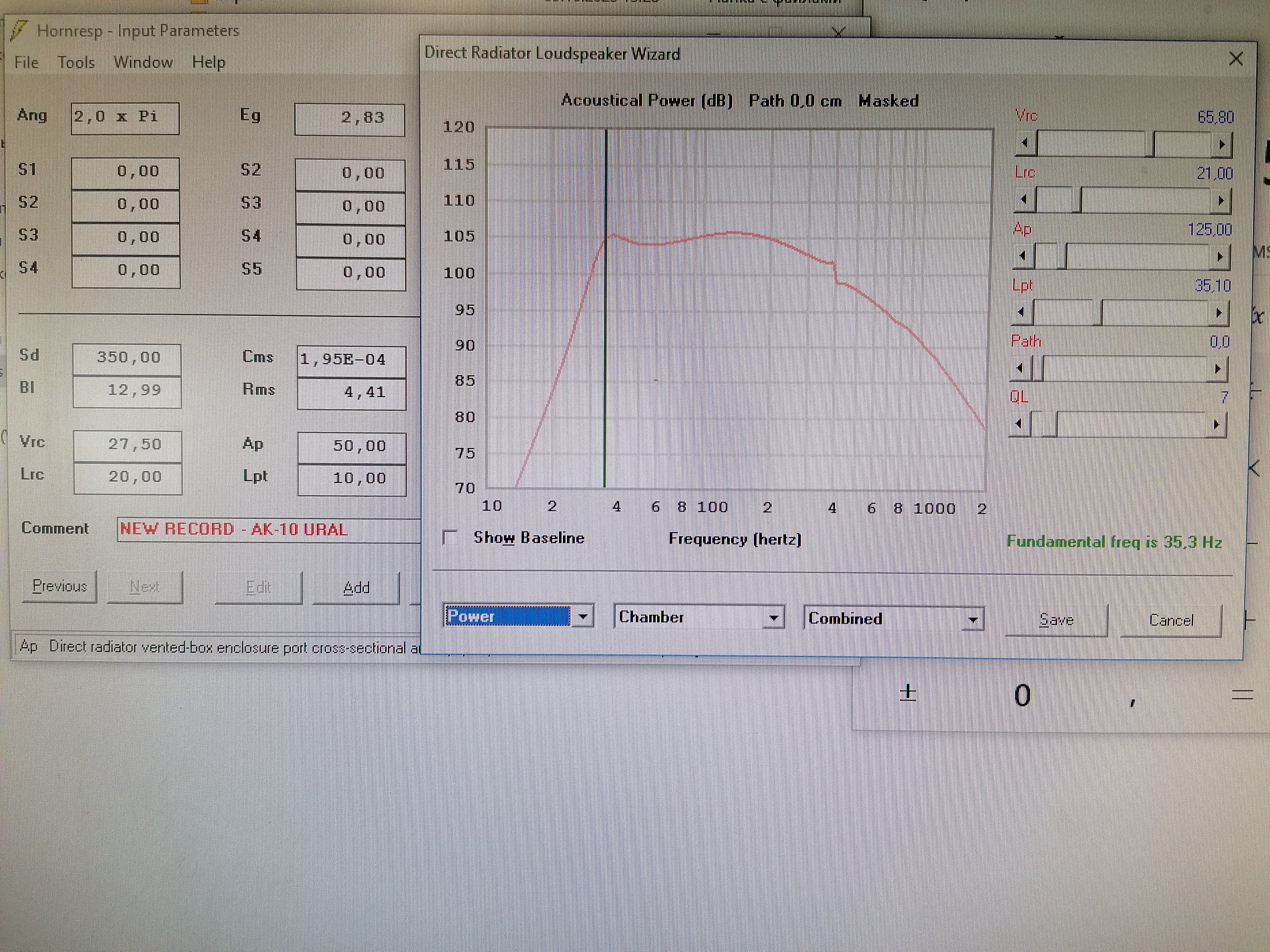

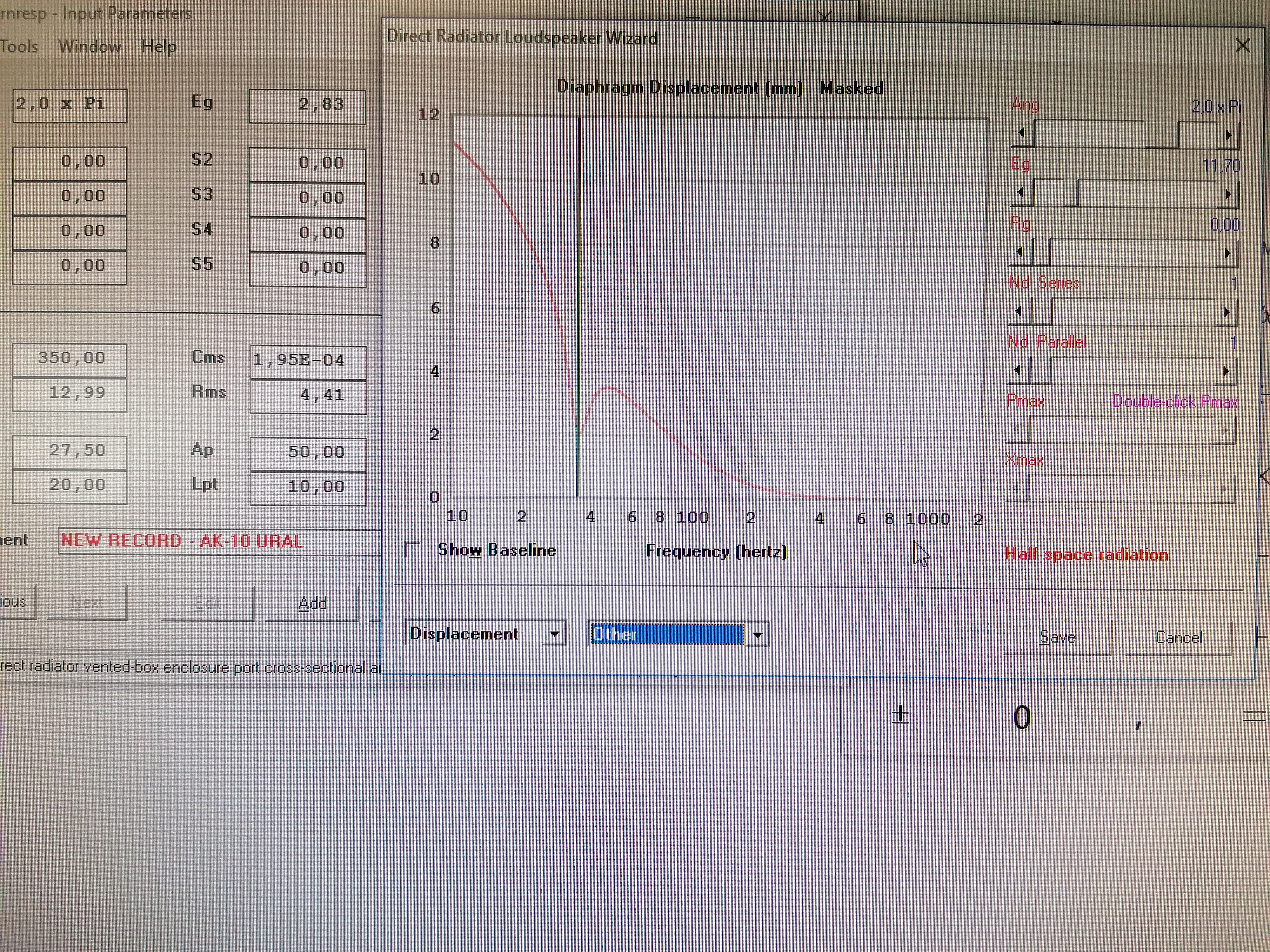

    Цитата Сообщение от Alexey-Rus. Посмотреть сообщение
    Сравню давление 2-х В2006 в ЗЯ с имеющимся сабом.
    Если взять, например, частоту 30 Гц, то саб дает на 2 дБ больше. Если получится впихнуть под сиденье В2006, то саб и не нужен.
    Но я не уверен, что правильно считаю Xmax для саба. Голова Ural AK-10. Нашёл только цифру 10 мм, но нигде не сказано от середины 10 или от пика до пика. Вроде по картинке подвес не сильно широкий, не похоже, что у него сильно большой ход, поэтому взял +/-5мм. Как думаете, не ошибся?

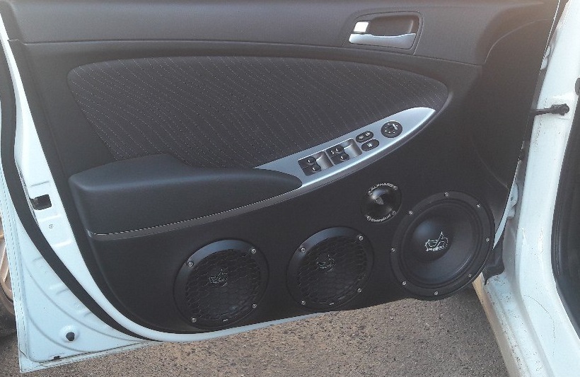

    Вот решение проблемы. Громко, на качество болт. Деффки у обочины от радости трусики сразу намочат.

    По умолчанию Re: Подседельный мидбас.
    Да ладно , только с таким расположением динамиков и можно получить сцену когда тетка как будто между ног поёт .

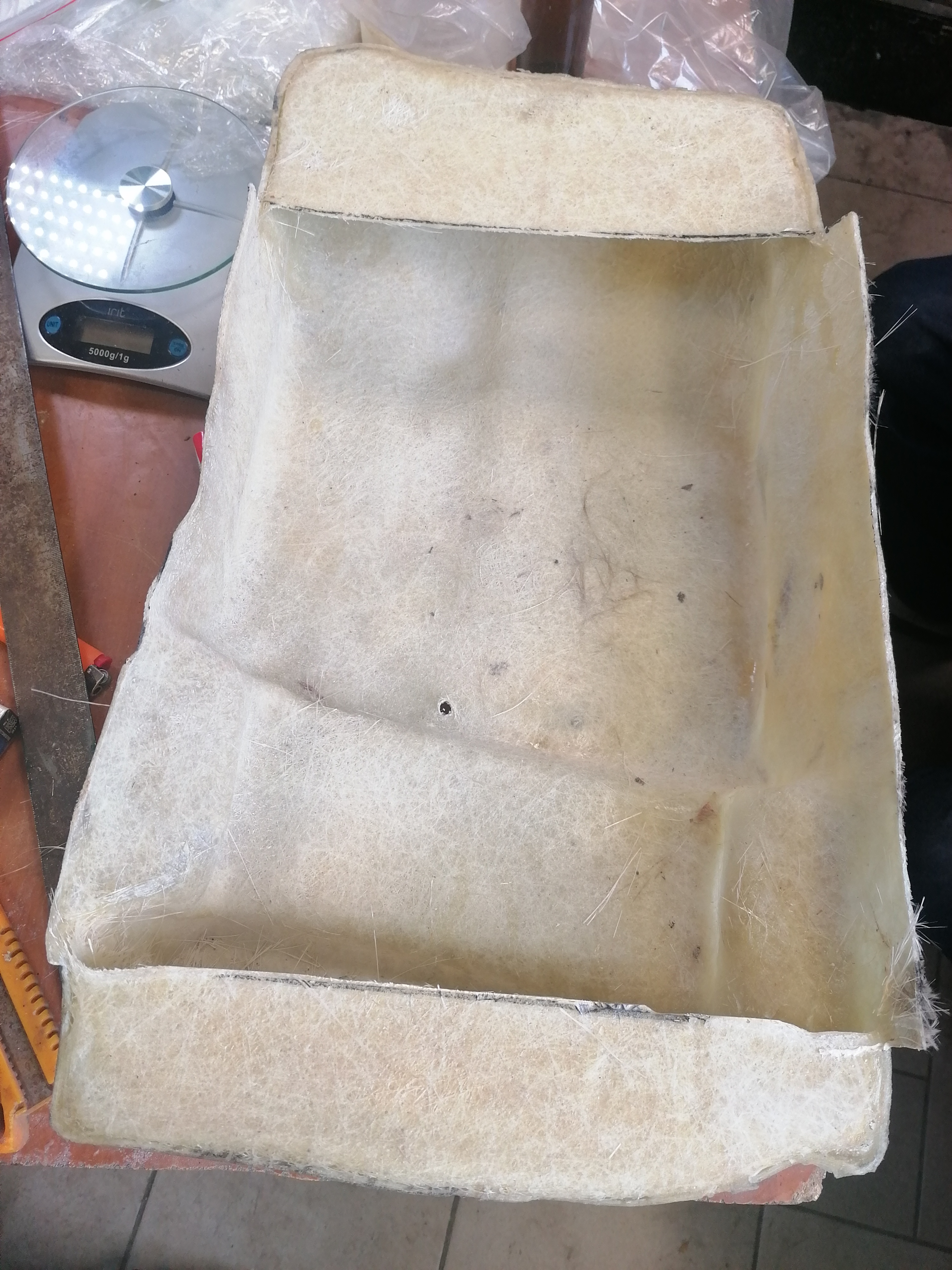

    Один ящик готов, второй не за горами. Объем получился около 10 л. Но остался вопрос с динамиками. АСАлаб ответили, что ждать 2 месяца. Думаем, чем их заменить. Хотелось бы что-то длинноходное, чтоб саб исключить. Pride W8 никто не пользовал? Заявляют ход +-8 мм. В 10 л ящик встает нормально, без горба. Коррекцию, понятно, надо будет вводить по НЧ.
    Вид без верхней стенки

    Ящик под сиденьем, не выступает никуда, динамик направлен вверх в подушку сиденья. Один ящик уже собран. Дин не дорогой, Dynamic State Custom CSW-S20 (9000 руб за пару).
