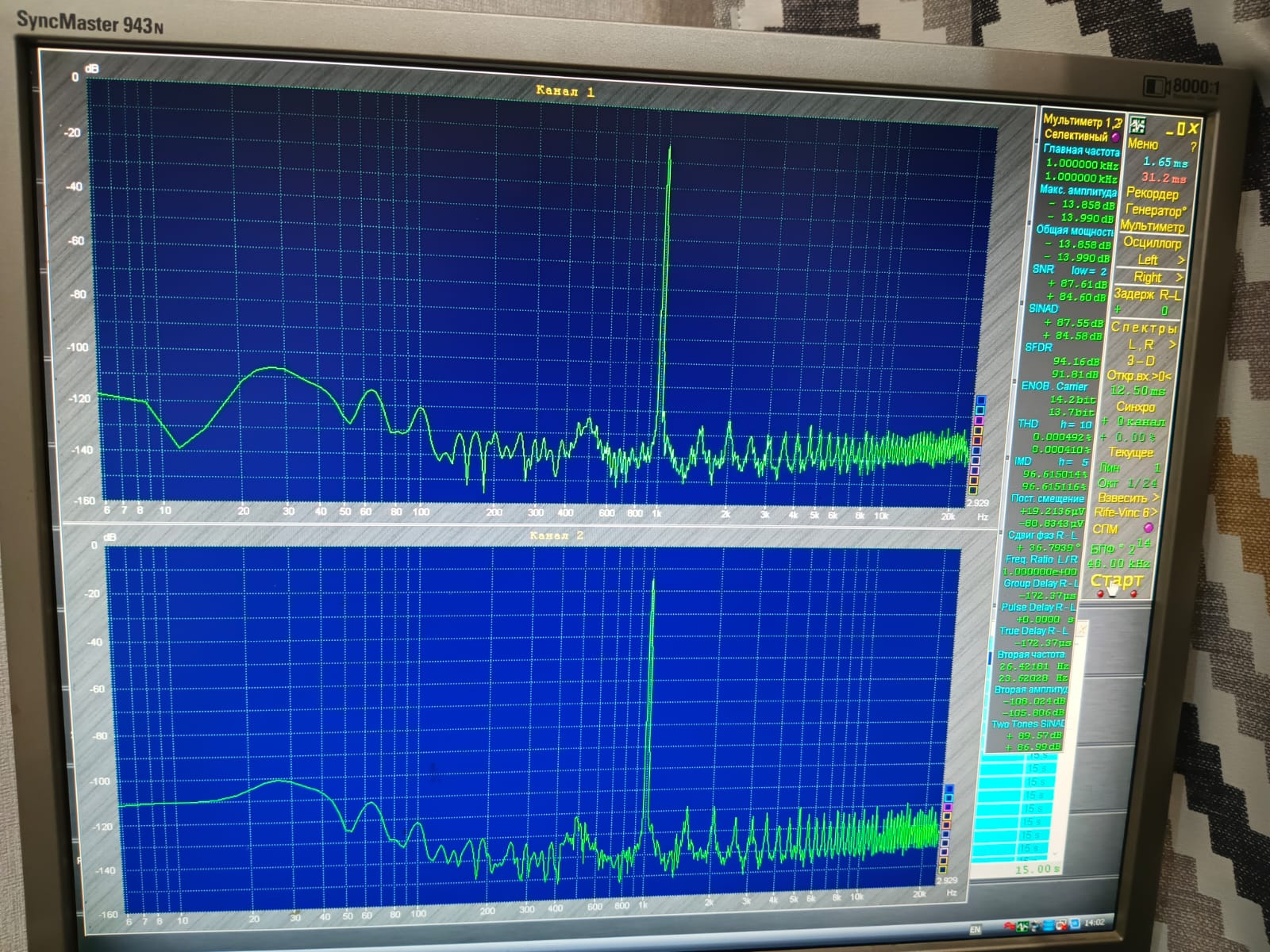

    Пытаюсь освоить измерения усилителей собственной сборки, что бы самому в первую очередь быть уверенным в правильности собранных конструкций.
    Имеем старую машину, встроенную звукавуху и emu0404 PCI. Комплекс Шмелева, Спектралаб и Спектраплюс.
    Фото как меряется 0404 сама на себя в Шмелеве. Вроде бы и ничего, но лес гармоник напрягает. А может мне и этого достаточно будет? Спектру еще не освоил.

    Лучше вот так
    https://app.prntscr.com/ru/index.html

    Лучше на ноуте конечно, с хорошим аккумулятором, что-бы отвязаться от розетки.

    И не стоит. Лучше использовать REW.

    Это практически одно и тоже, так что лучше Плюс.
    REW штука хорошая, но в некоторых случаях СпектраПлюс удобнее.
    В отличие от Шмелева, пользоваться которым невозможно от слова "совсем".
    И еще одна остаточно простая и удобная программа - WaveSpectra.
