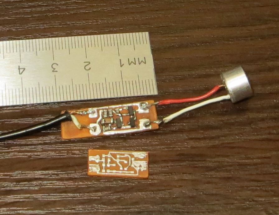

    Измерительный микрофон тоже можно спаять самому - ничего там трудного нет. На сайте есть ветка про усилитель для электретного микрофона КОМБИ-3Т. Паяется за вечер -стоимость 100 рублей по деталям......... Не хочется паять -тогда можно купить готовый измерительный микрофон от 1000 рублей на том же Алиэкспресс.

    Можно на Алиэкспрессе купить готовую самую простую платку усилителя для электрета рублей за100.

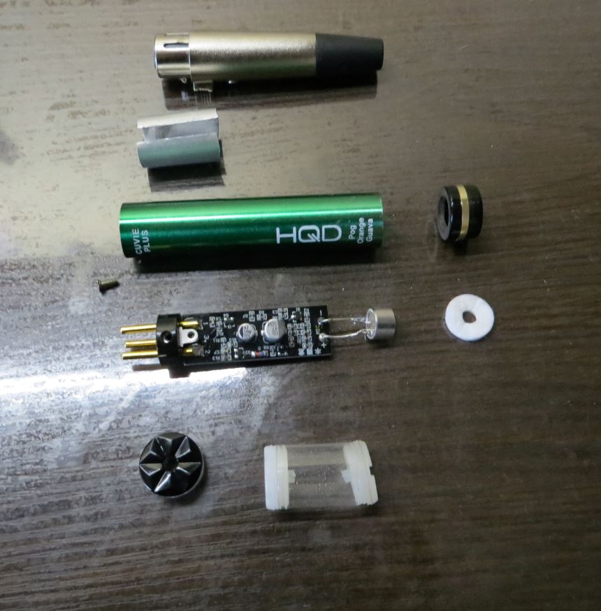

    А можно и для нормальной звуковой карты под XLR разъём купить

    И все смонтировать в подходящей трубке, например от электронной сигареты.

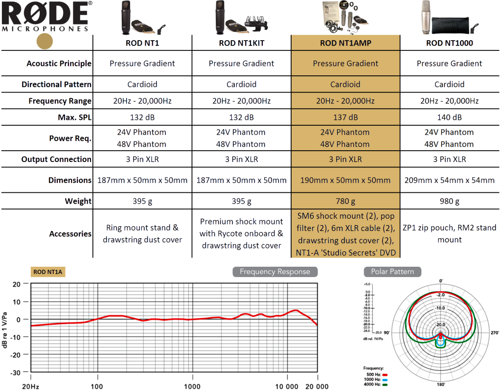

    Конденсаторный RODE
    Вряд ли он годится в качестве измерительного.
    Нужно очень сильно уточнить на счёт его ровности АЧХ и пригодности для акустических измерений.

    ---------- Сообщение добавлено 10:56 ---------- Предыдущее сообщение было 10:51 ----------

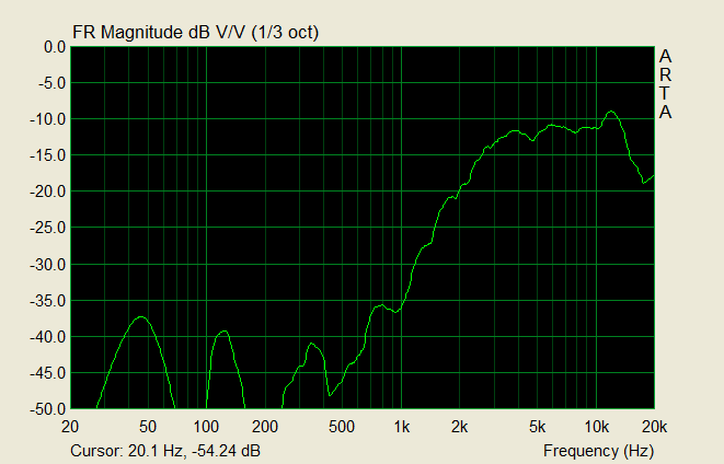

    Вот, как-то так:
ID:	430891 Не может же быть хуже малюсенького электретника?

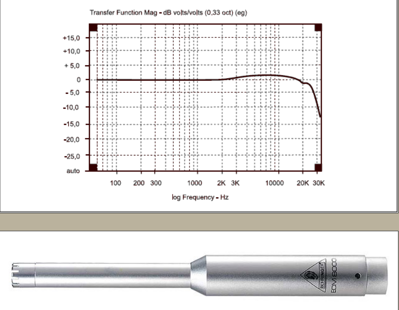

    Как они рисуют. По факту калибровать нужно индивидуально.
    https://coutant.org/behringer/
    Малюсенький электретник тем и хорош/ровен что он малюсенький, а большие мембраны, тем более кардиоиды для измерений... Ну как бы такое...
    По графику что вы привели от 12 до 20 кгц спад в 8 дБ у wm-61 такого нет и близко, если только у бракованных.

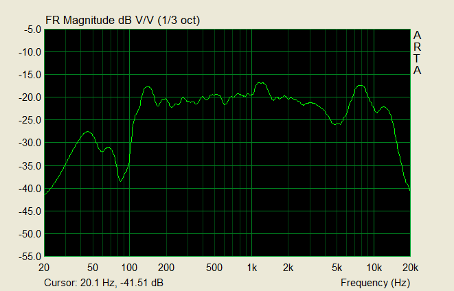

    Соглашусь, что недорогая акустика хорошо годится для "тренировки" и получения опыта. Как-то тоже экспериментировал с двухполоской BBK. Низы были неплохие, на СЧ звучали довольно ровненько, а вот сведение на слух было посредственным. Снял АЧХ. Основной динамик весьма удивил. На высоких частотах горб аж зашкаливал даже без всякой пищалки!
Название:	BBK 0 без ВЧ .png
    (Замерял на столе, поэтому на низы внимание можно не обращать.)
    Сама пищалка тоже с горбом, но в целом поровнее.
Название:	BBK 0 тл ВЧ.png
    Разумеется, свести такое хозяйство при обычном простеньком фильтре в виде "пары деталюшек" нормально не получится. Горб на ВЧ все равно будет давать дешевое "цыканье". Так что никакие замены деталей на "более качественные" аудиофильские в подобных случаях бессмысленны. Доводить на слух без понимания ситуации - тоже дело неблагодарное. Помогут только замеры и расчет нового кроссовера.
    После внедрения фильтра 2 порядка получилось куда приличнее.
    А главное, не слух стало очень даже хорошо.
    ---------- Сообщение добавлено 19:41 ---------- Предыдущее сообщение было 19:32 ----------
    Кстати, в процессе работы стало ясно, что разработчики тоже пытались решить вопрос, как убрать "цыканье". Их решение оказалось просто "шедевральным" (в кавычках). Они взяли и включили пищалку в противофазе! В результате чего получилась некоторая компенсация горба. И что особенно примечательно, звук приобрел этакую "интересную воздушность" вблизи колонок. Но разумеется, ни о каком реальном качестве при этом речи не было.
