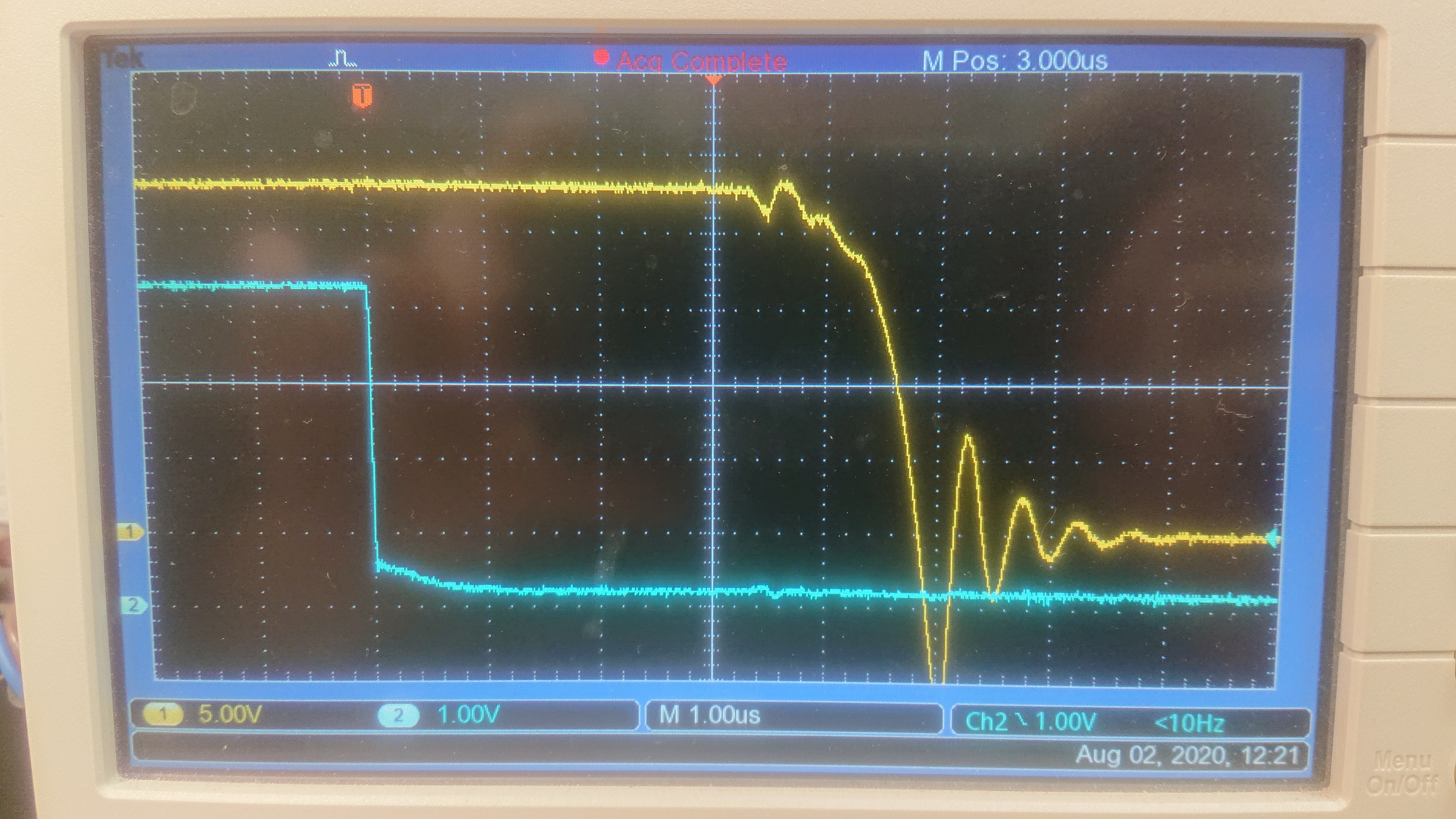

    Всем доброй ночи!

    Провел первое тестирование. Питание +/-27 вольт. Нагрузка в каждом плече по 25 Ом.

    Схема с транзисторами:

    Измерения времени Ton/Toff ключей:

    Схема с оптопарами:
    Общий результат:
    Схема с транзисторами работает в несколько раз быстрее.
    Но почему такие огромные колебания при закрытии ключей?
    Что то не верно в схеме? С оптопарами закрытие ключей гладкие.
    В чем может быть проблема?
